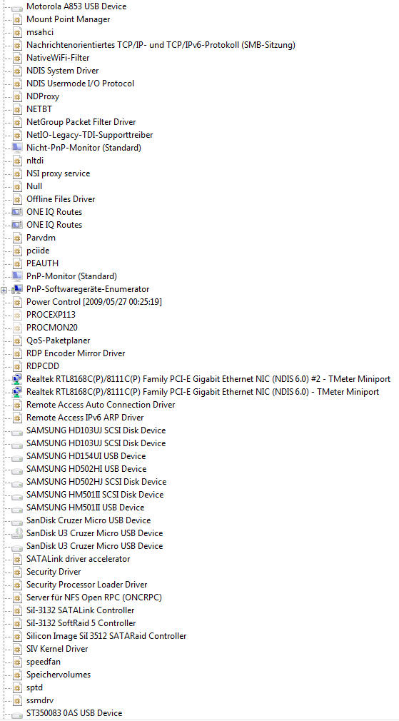

Was die grau hinterlegten Einträge im Gerätemanager anbetrifft, habe ich mal ein Pic gemacht, welches den Unterschied in der Darstellung aufzeigt:
Die Netzwerkkarten sind nicht ausgegraut, aber die diversen Samsung Drives schon!
