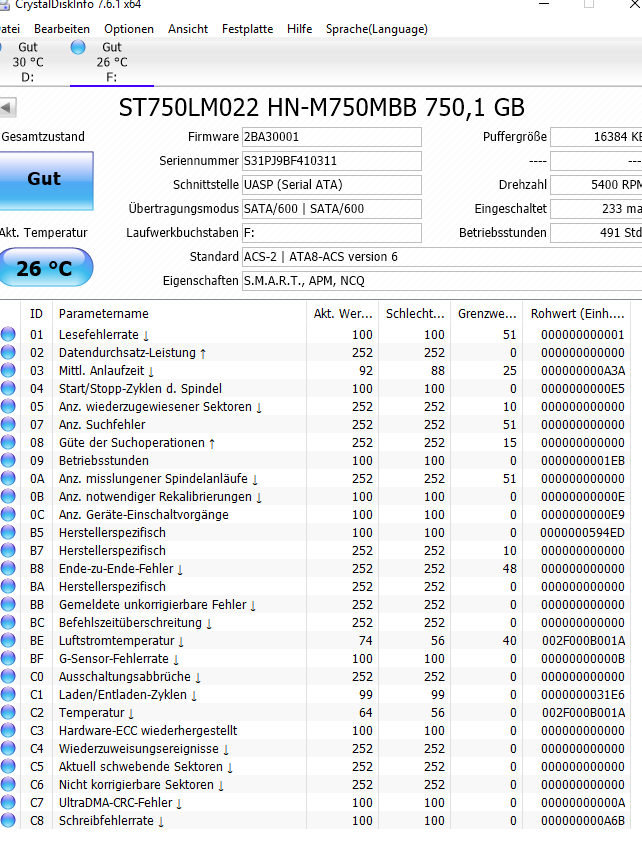

CrystalDiskInfo vollständiger Screenshot mit allen Werten fehlt noch immer
Hier die Smart-Werte
Einen Haufen Schreibfehler und einige CRC Fehler, sprich Verbindung Festplatte zum Controller. Häufig das SATA Kabel, bei einer externen HDD eventuell ebenfalls das Kabel (was man nicht so leicht tauschen kann) oder der Controller selbst.
Und ein paar Auslösungen des G-Sensors, also zu harte Stöße oder Vibrationen im Betrieb und dazu auch 10 Kommunikationsfehler mit dem SATA Host Controller (Attribut C7, Rohwert). Entweder sind die alt, oder der Kontakt auf der Buchse des Gehäuses ist nicht in Ordnung, denn bei USB Platten ist der USB-SATA Bridgechip deren SATA Host Controller, mit dem USB Kabel hat dies nichts zu tun., wobei das natürlich auch das Problem sein könnte.
