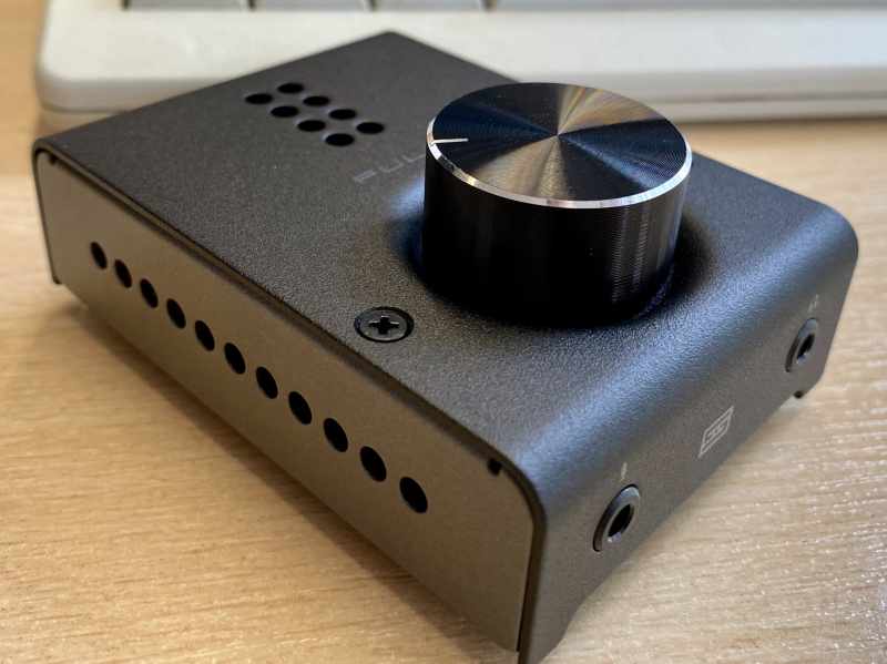

Schiit Fulla 3
  • Hat ein regelbaren KH Ausgang auf der Vorderseite mit viel Power auch für hoch ohmige Kopfhörer
  • Hat ein Mic Eingang auf der Vorderseite
  • Hat ein 3,5mm regelbaren Line-Out auf der Rückseite für deinen Yamaha Receiver
  • Braucht kein Netzteil, ein USB Kabel zum PC reicht
  • Hat keine extra Treiber / ist Plug-and-Play
  • Kostet ca. 135 Euro
Hab das Ding hier und bin sehr zufrieden. KH und Line-Out lassen sich nur "entweder oder" betreiben.
Ist ein KH vorne eingestöpselt wird dieser Benutzt, Line-Out bleibt stumm.
Zieht man den KH vorne ab, aktiviert sich der Line-Out.
