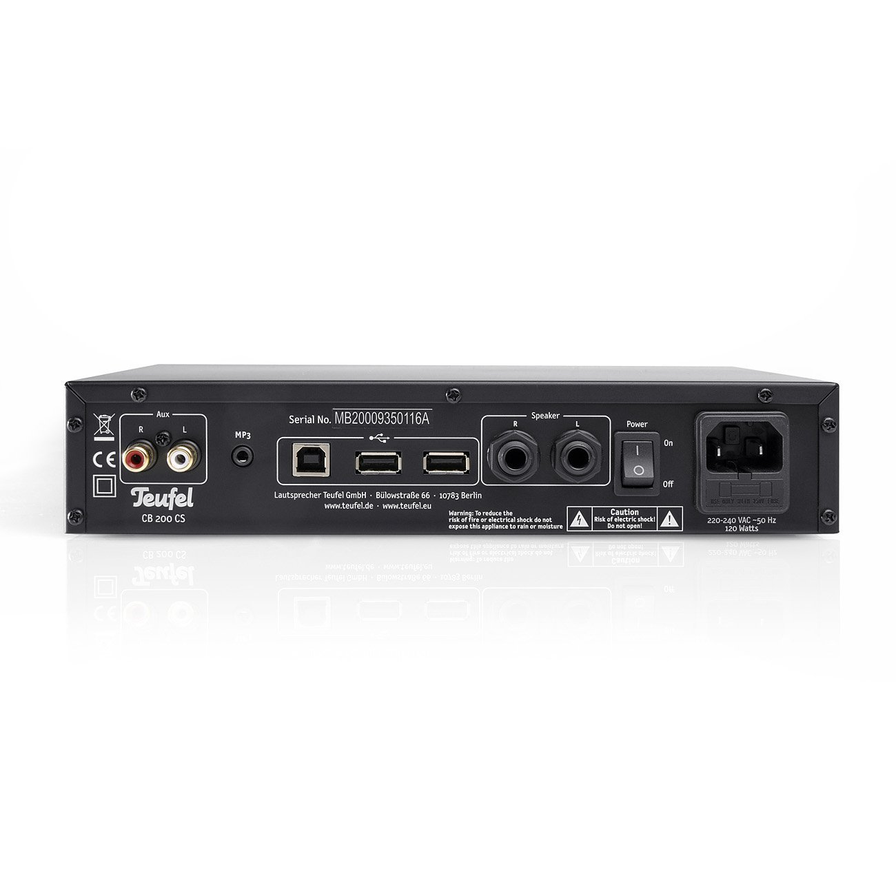

ich habe ja dieses Teufel System Teufel Concept B 200 USB
http://www.amazon.de/Teufel-Concept-200-System-Schwarz/dp/B002S3O8K0
Mittlerweile scheint er nicht mehr rund zu laufen, ca 3-5 mal am Tag verliert er den USB Kontakt und Windows muss es erst wieder neu entdecken. Also das übliche, USB rein, raus, geht. :) Aber das nervt.
Ich würde gerne die Boxen weiter verwenden. 6,3mm Klinke. Gut ich könnte bestimmt auch einen Adapter auf 3,5mm verwenden. Sollte bzw. kann man das tun ohne irgendwas zu "verlieren"?

Die Boxen scheinen jeweils einen 6,3mm Klinke zu haben, aber wenn ich mir die Konstruktion genauer anschaue sieht das nach passiv-Boxen aus, die kannst du nicht dire4kt an eine Soundkarte anschließen. Da fehlt dir der notwendige Verstärker der mit in der Box mit dem USB Anschluss ist.

Aber was anderes: wenn nur der USB der Teufel-Box spinnt könntest du ja den PC an die 2 Chinch anschließen und das Teil trotzdem weiter verwenden (dann halt als reinen Verstärker)
Ja, nur der USB spinnt.

Problem: Der Teufel-Amp hat vier "Endstufen", die LS einen Stereo-Klinke-Eingang. Ich behaupte, da wirst du keine Alternative-Lösung finden.
