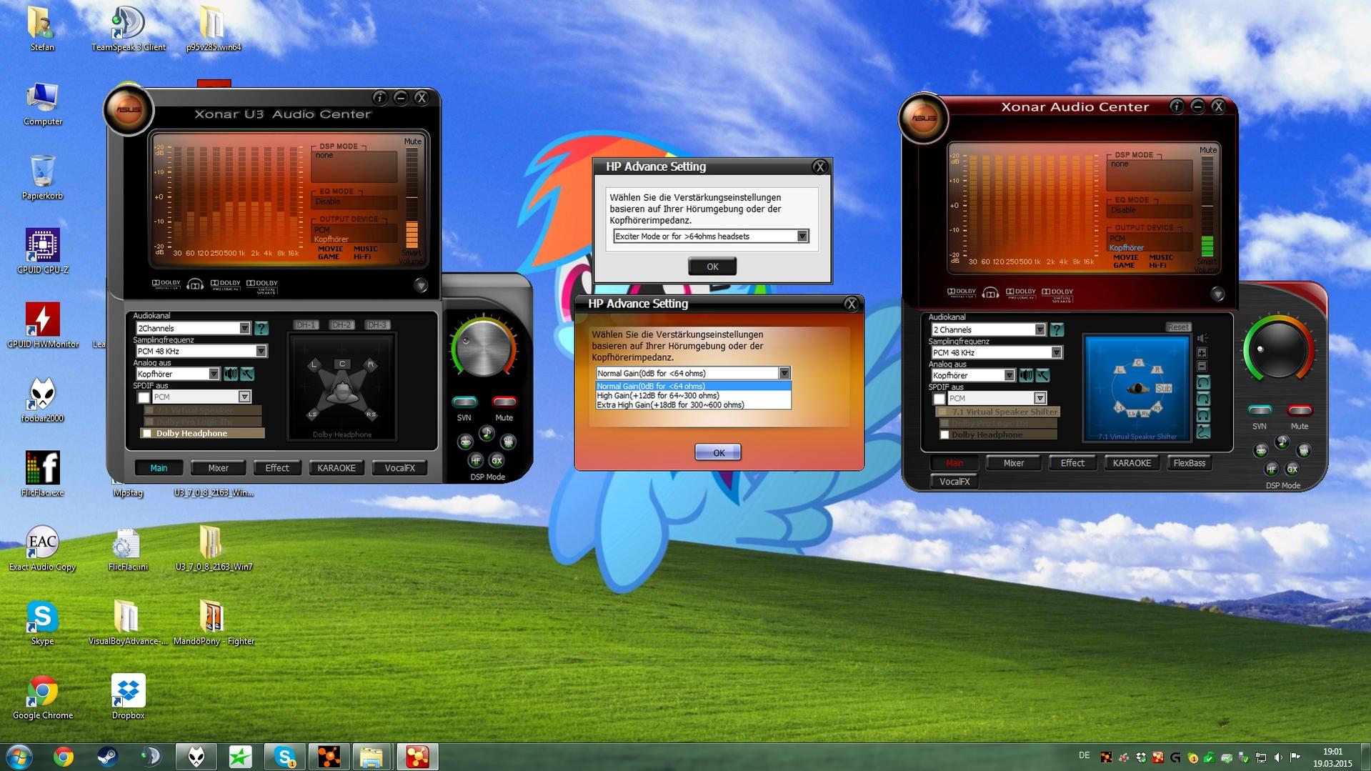

Also ich hab mir jetzt einfach mal die Asus XOnar U3 geholt für 30 €. Bin an sich positive überrascht, Klang ist recht sauber, nur leider nicht so kraftvoll wie bei meiner Essence. Außerdem sind die Höhenpeaks bei meinem T90 ein ganzes Stück stärker, sollte aber bei einem niedrigohmigen Kopfhörer nicht so stark auftreten. Naja, kostet halt nur 30 €, da kann man keinen extrem guten Kopfhörerverstärker erwarten.^^
Der Treiber ist an sich identisch, außer das die U3 kein Flex Bass unterstützt und weniger Verstärkerleistung hat, welche auch qualitative etwas schlechter ist. Außerdem ist kein Asio Treiber anscheinend dabei.
Für 30 € aber ganz nice, würde die aber nicht bei einem T90 oder allgemein hochohmigen Kopfhörern empfehlen.
Aja, Mic ist sauber, keine Aliengeräusche mehr bei mir, auch wenn ich einen 3D Benchmark ausführe. Hatte vorher auch dann ein ganz schwaches Motorrad Geräusch drin, das ist jetzt weg.
