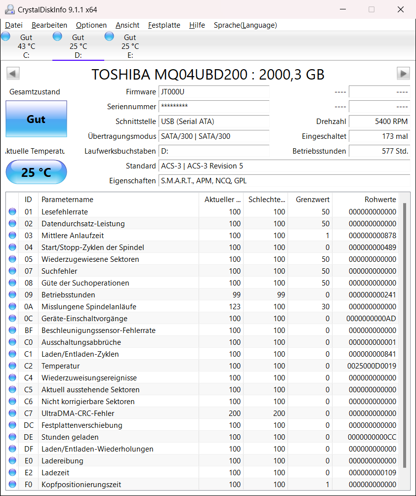

Hallo
hier mal ein Update zu einem merkwürdigen Verhalten der Platte auf das ich mir keinen Reim machen kann.
Die LED hat nach dem Einstecken 10 Minuten weiß geleuchtet. Habe dann CDI gestartet. Es gab ein akustisches Signal von CDI und die Meldung unten rechts von Windows dass der Wechseldatenträger bereit ist, weiß jetzt nicht mehr den Wortlaut, diese Meldung erscheint immer wenn man eine Festplatte in den USB Port steckt. Also es kam die Meldung obwohl die Platte ja schon 10 Minuten eingesteckt war. Und danach hat sie blau geleuchtet.
Kann dieses Verhalten auf ein Problem mit der Platte hindeuten oder stimmt vielleicht was mit dem USB Port nicht ?
Banned schrieb:
Mal geguckt, ob es unter optionale Updates bei Windows Update evtl. einen anderen Chipsatz- oder USB-Treiber gibt?
Hast du das mal gemacht?
Die Werte sehen auf jeden Fall unauffällig aus.
Reaktionen: Kawasaki66
Aktueller Stand der Updates heißt nicht, dass es keine optionalen Treiberupdates gibt.
Die optimalen Updates sind eher für den Fall gedacht, dass es Probleme gibt. Diese müssen keine Lösung sein, können aber u.U.
