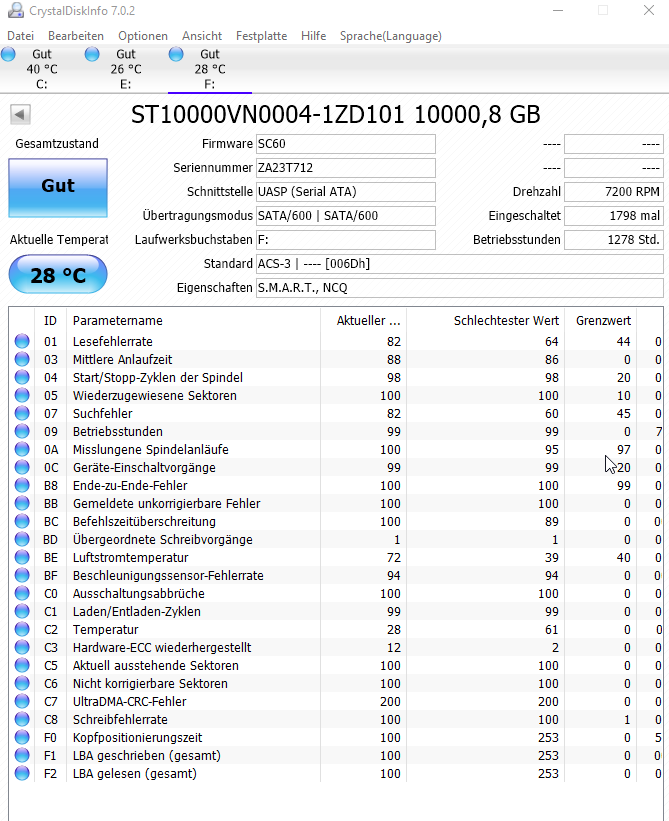

ok - der Wert zählt bei mir aber nicht runter. Um unsere Erfahrungen etwas mehr einfließen zu lassen:
wenn ich meine Seagate Ironwolf mit einem Testprogramm beschreibe, einfach ausschalte, etwas warte - bis sie hörbar runtergedreht hat und wieder einschalte, zeigt mir CrystalDiskInfo einen weiteren Einschaltvorgang an: 1797+1, bei 1278 Stunden Laufzeit, Alter 4-5 Jahre. Keinen zusätzlichen Fehler - die ware vorher schon vorhanden. Ausschaltabbrüche (0xC0) stehen weiterhin auf "aktuell 100, schlechtester Wert 100, Grenzwert 0" und CrystalkDiskInfo bewertete die Platte weiterhin als gut. Aus meiner Sicht ist es unproblematisch. Das Testprogramm zeigt natürlich Fehler an und das Filesystem interessiert mich nicht.
Ich beobachte, dass Ausschaltgeräusche von Festplatte zu Festplatte unterschiedlich klingen. Allerdings auch die übrigen Laufgeräusche. Meine Seagate Ironwolf schaltet relativ leise einfach ab. Bei anderen Festplatte klackt der Ausschaltvorgang wesentlich deutlicher.
Die ursprüngliche Frage war nicht, was in solch einem Extremfall mit der Festplatte passiert. Ich würde niemandem raten, so etwas regelmäßig durchzuführen. Es zeigt mir nur, dass selbst dieser Extremfall an meiner Testplatte keine registrierbaren Schäden hinterlässt. Die Platte war nicht ungemountet oder geparkt, sondern im Schreibbetrieb. Das Ausschalten einer ungemounteten, sich aber weiterhin drehenden Festplatte, beurteile ich als unproblematisch.
