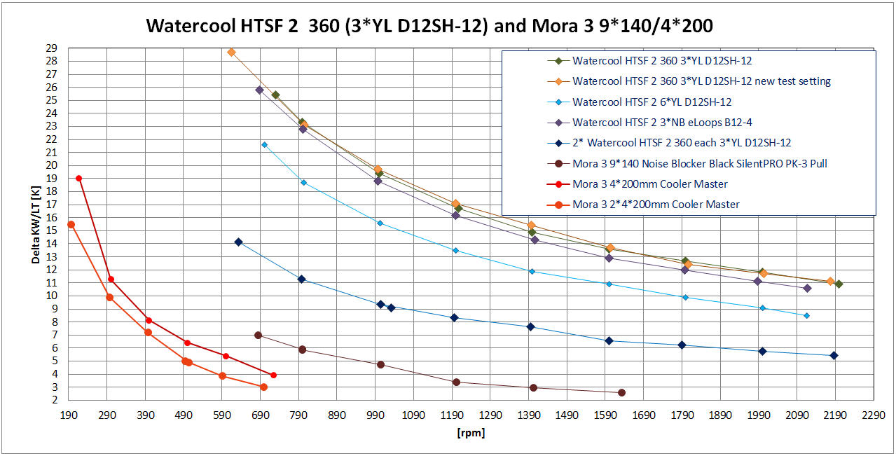

Mit 2*240er Rohrradiator kann man 500 W wegkühlen. Delta KW/LT bei 800 rpm über den dicken Daumen bei ca. 17-18K (500W)
Mit 2*240er Netzradiator ist man noch mal 2-4 K im Delta Kaltwassertemperatur / Lufttemperatur besser!
Siehe Messwerte im Diagramm.
Mehr Daten findest Du hier (wobei ich erst mal nur auf 360er Radiatoren geschaut habe).
http://www.hardwareluxx.de/communit...en-lueftern-mit-durchflussheizern-971299.html
