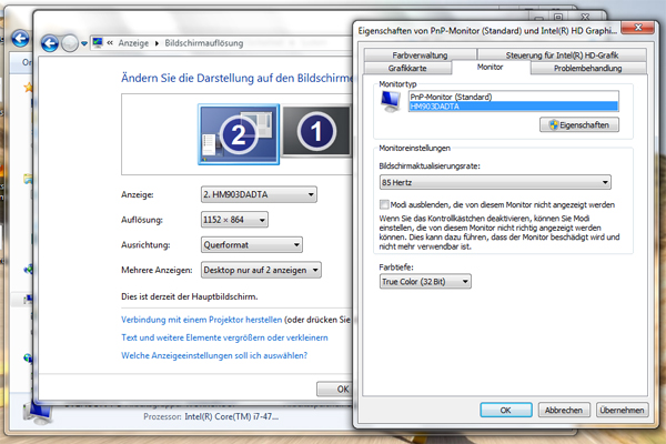

Ist bei dir hier in den Monitoreigenschaften ein Haken gesetzt(?):
Falls ja: hilft es was, wenn du ihn entfernst?

Also das der Haken is natürlich weg, hilft jedoch nichts, das war das erste was ich versucht habe.
Sieht bei mir so aus...

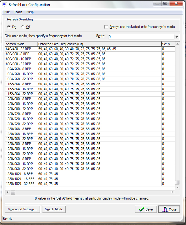

Mit dem Refresh Lock funktionierts auch nicht, habe ich davor auch schon ausprobiert, sieht dann ebenfalls so aus...
