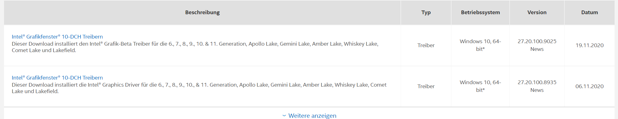

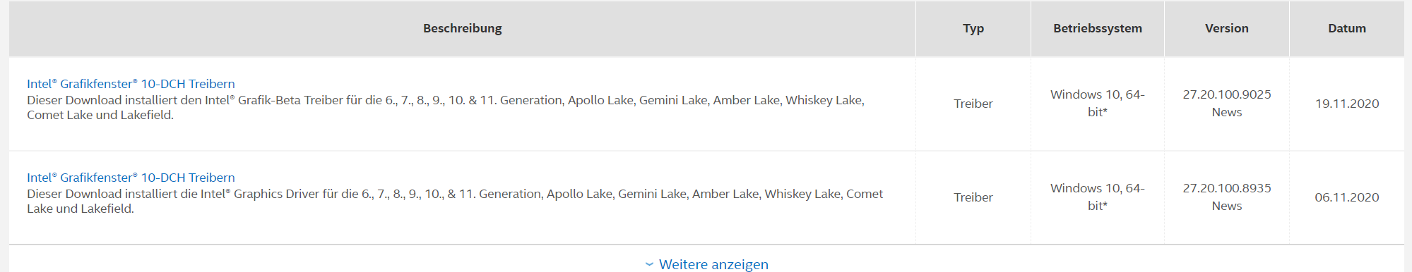

Das ist ja ein seltsamer Intel Treiber. 5206 sollte schon uralt sein und hat trotzdem topaktuelles WDDM 2.7? Zum Vergleich, die neuen Treiber sind schon auf Versionsnummern, die mit 9 beginnen. Mein "neuer" Lenovo Treiber ist Version 7870 und der ist schon asbach uralt ohne WDDM 2.7. Der neueste Treiber von Intel ist 27.20.100.9025
Woher hast du deinen jetzigen Treiber?
Hellsfoul schrieb:
Nein, da befinden sich wie gesagt nur die aktuellen Intel Treiber mit den Versionsnummern 9 und 8. Also wahrscheinlich 8 als du im Oktober auf der Seite warst.
Okay, ich habe nochmal nachgeschaut. Im Gerätemanager steht: 27.20.100.8783 für den Intel Treiber.
Als ich nach der anderen Versionsnummer bei Google gesucht habe, welche im Intel Treiber Tool angezeigt wird, dann komme ich zu einem Nvidia Treiber... Haha
