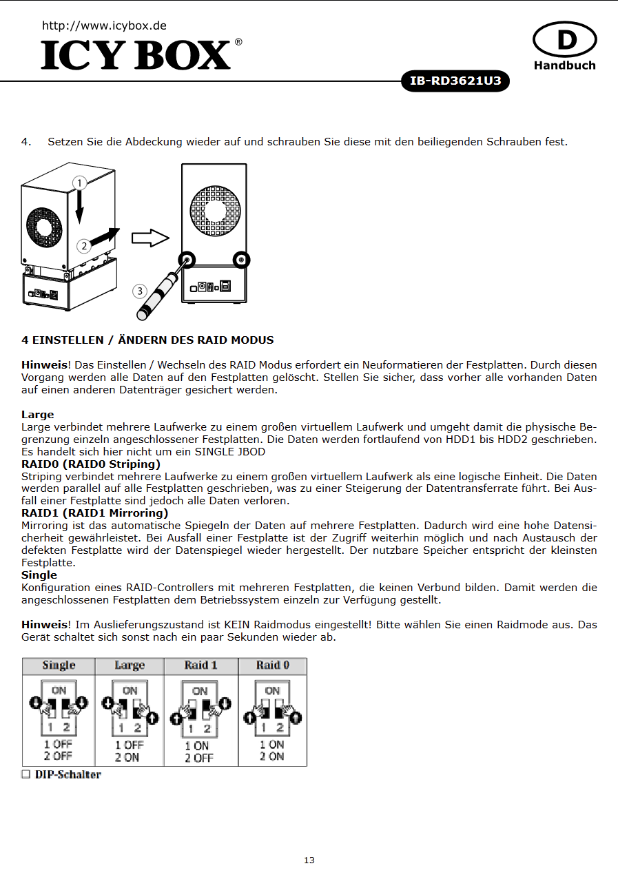

Handbuch IB-RD3621U3
Single
Konfiguration eines RAID-Controllers mit mehreren Festplatten, die keinen Verbund bilden. Damit werden die
angeschlossenen Festplatten dem Betriebssystem einzeln zur Verfügung gestellt.

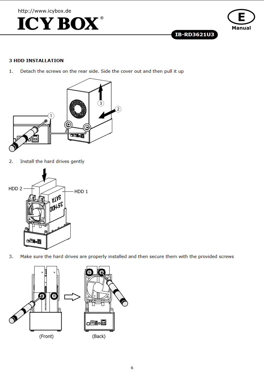

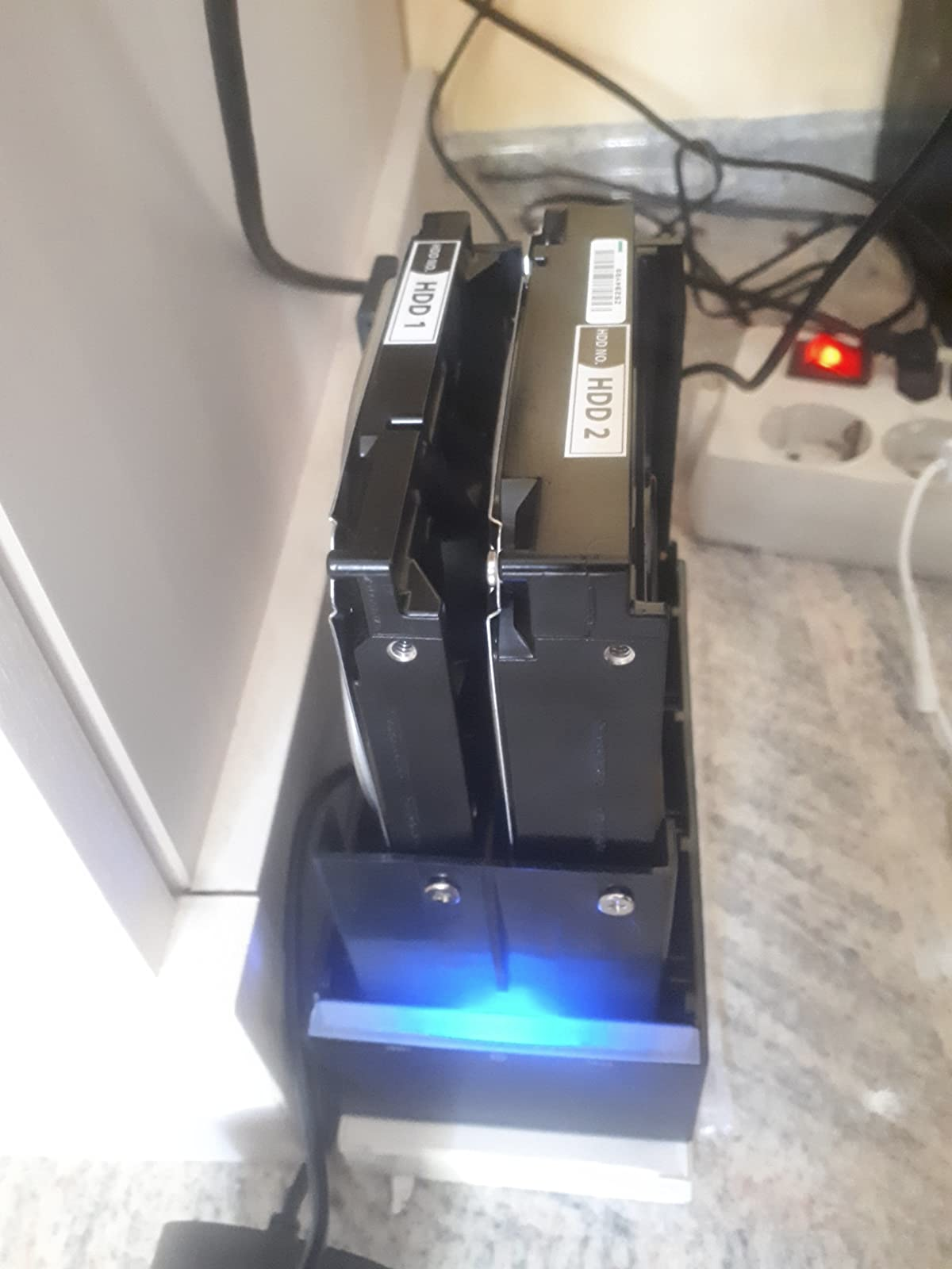

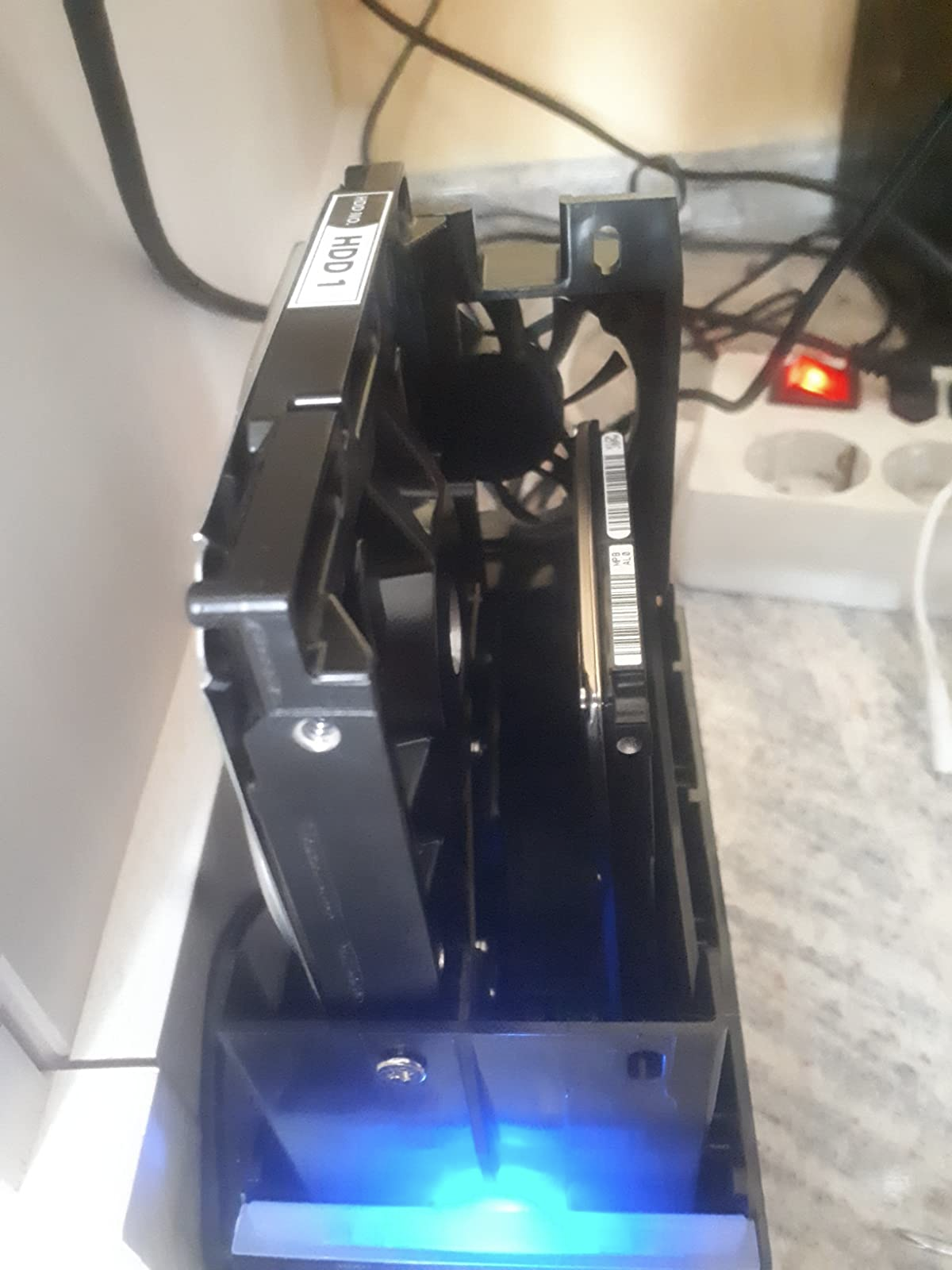

Hier zwei Bilder (Quelle: Bewertung auf Amazon)
Die Halterungen sind aus Kunststoff und bieten kein erfolgversprechendes Konzept zur Dämmung von möglichen Vibrationen, wie oft bei Gehäusen und daher gleich zu betrachten.
