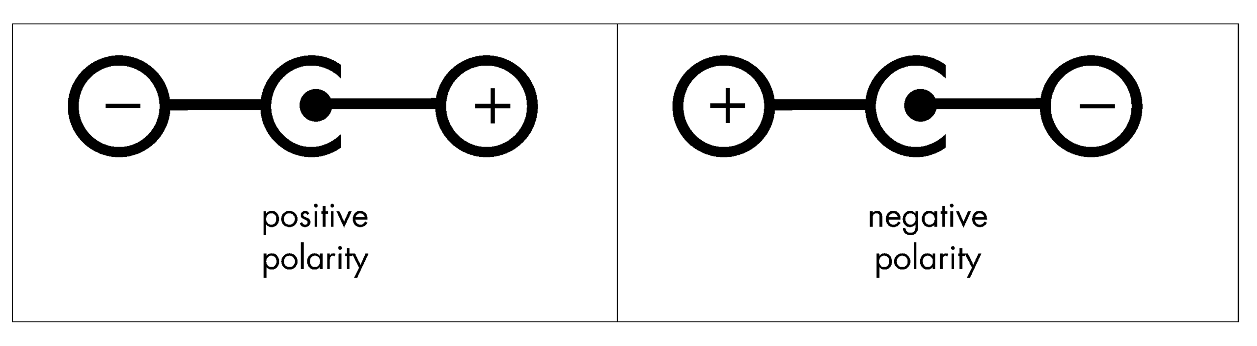

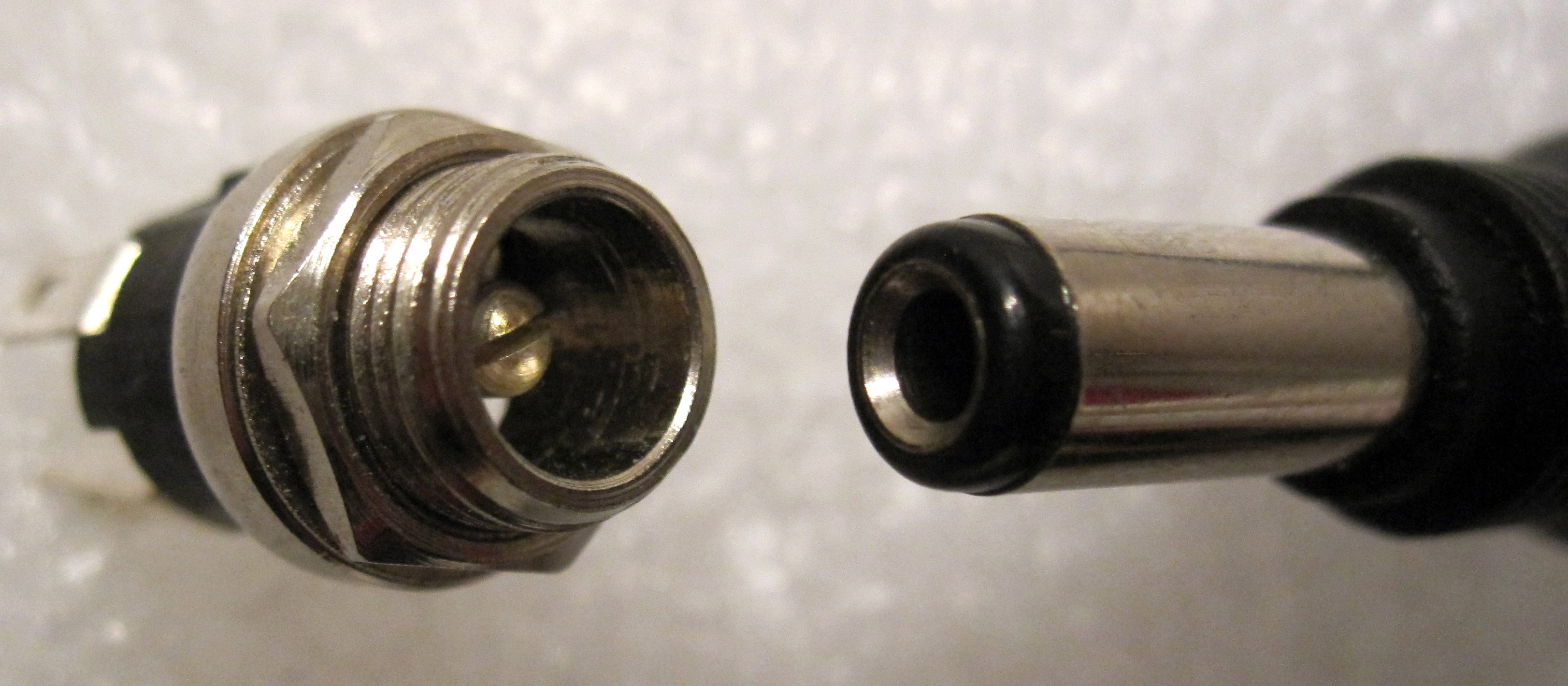

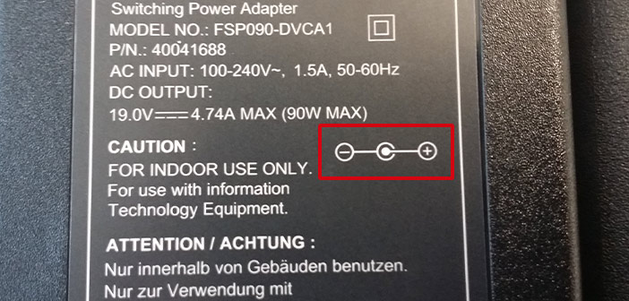

Die Netzteilstecker, die du in den Computer/Laptop steckst, haben teilweise unterschiedliche Polungen +/-.
Darauf ist unbedingt zu achten!
Auch wenn du das 90 Watt Netzteil seit Jahren benutzt hast, würde ich jetzt nicht unbedingt auf 85W zurückgehen.
Dein Computer wird in den seltensten Fällen die 130W brauchen, trotzdem würde ich von der Leistung jetzt nicht arg weiter runter gehen.
Falls dein 130W Netzteil von der Polung her passt (kannst du easy mit dem alten Netzteil vergleichen) würde ich es verwenden.
/Edit
Damit ist gemeint, falls du Hohlstecker verwendest:
