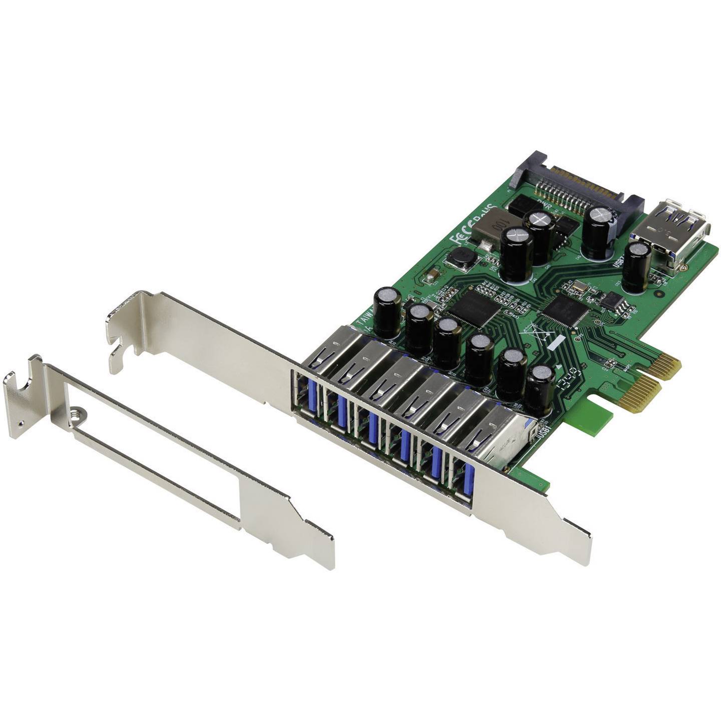

Warum packst Du nicht Festplatten und USB und alles wofür es Steckkarten gäbe zB IN den PC rein? Dann hast Du das Problem doch gar nicht 🤷‍♂️ und platzsparender geht es wohl nicht.
EDIT: Nevermind, hab jetzt erst den Teil mit dem Minisforum gesehen. Da hast Du vielleicht im Vorfeld das Projekt nicht bis zuende gedacht.

Wie stecke ich denn einen KVM- oder USB-Switch (nicht Hub) in einen PC?

Naja der übliche Usecase für ein Switch ist ja "aus eins mach drölf". Vielleicht braucht man das ja nicht, wenn man von vornherein drölf hat.
Das Problem was ich sehe, wenn er da den ganzen Plunder extern drumherum drappiert: bei 24/7 ist die Leistungsaufnahme des gesamten Konglomerats überhaupt nicht mehr attraktiv. In meiner Welt darf so ein NAS (all inclusive) keine 20W im IDLE haben. Mein letztes hatte 9W im IDLE.
@AwesomSTUFF hier müsste man jetzt wissen, was genau gemeint ist. Ich ging davon aus, dass ein Switch im Sinne eines Umschalters gemeint ist. Wobei sich das mit dem KVM-Switch doppeln würde. Aus einem Port viele machen wäre wiederum ein USB-Hub.
So oder so bietet dieser Mini-PC dafür gar nicht den Platz intern.
