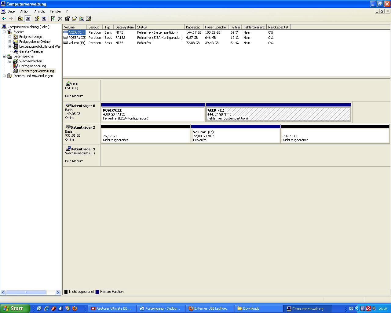

Teile mal mit, wie die jetzt in der Datenträgerverwaltung angezeigt wird?
Viele Grüße
Fiona
Die Truecrypt Partition steht im Moment wieder als gelöscht, nachdem ich einen non truecrypt partition wiederhergestellt hatte als einzige von 4 Partitionen um wichtige Installationsdaten auf ein anderes Laufwerk zu sichern.
Vorher wurde die Truecrpyt Partition testweise wiederhergestellt und als prim. Part. in der Datenträgerverwaltung angezeigt, mit sys volume ordner und recycle.bin, natürlich nicht mountbar mit truecrypt
Viele Grüße,
HP
