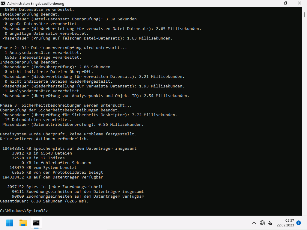

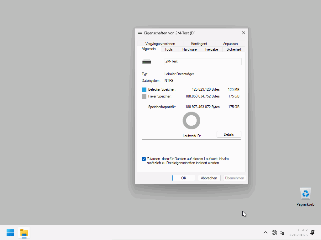

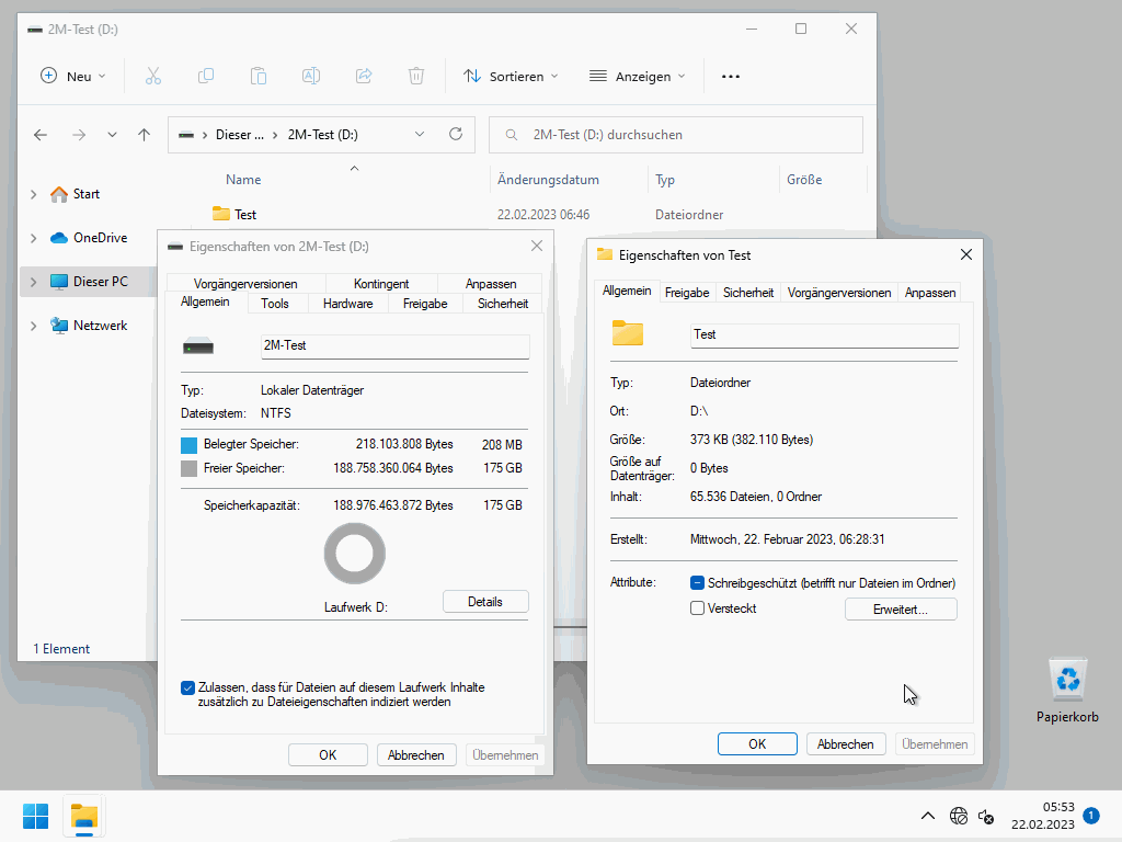

Um es auszuprobieren, habe ich Win11-22H2 (als Pro for Workstations) in einer VM installiert und eine 176 GiB Partition mit ntfs-2M formatiert:
(die Shots habe ich der Größe wegen ohne Dithering auf 256 Farben reduziert)
Dann wollte ich noch nachsehen, was es dort an versteckten Dateien gibt, aber "dir /a" machte irgendwelchen Mist und die Hilfe konnte ich auch nicht aufrufen:
Ich habe dann ein Artixlinux-Livesystem gebootet und da es auf der Partition nur ca. 90k Cluster gab, 2^16 Testdateien in einem Unterverzeichnis erstellt:
Code:
for ((z=1;z<=65536;z++));do echo $z>$z;done
Das hat übrigens über 2 Min. gedauert!
Zum Vergleich auf xfs:
Code:
$ sync;time for ((z=1;z<=65536;z++));do echo $z>$z;done;time sync
real    0m2,600s
user    0m0,711s
sys    0m1,872s
real    0m1,174s
user    0m0,000s
sys    0m0,003s
Anschließend wieder in Windows:
Dort belegten die 373 kiB Daten "nur" 88 MiB (statt 2^16*2 MiB, wenn wirklich jede Datei einen Cluster belegen würde):
Dort hat mich "Größe auf Datenträger: 0 Bytes" irritiert: 376 kiB groß, 88 MiB mehr belegt!

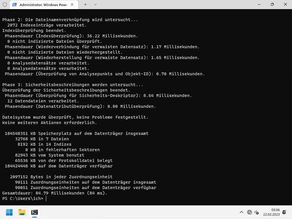

Diesmal habe ich das Administrator-Terminal nicht per Rechtsklick-Menü von der Taskleiste aus geöffnet, sondern übers Suchfeld des Startmenüs (mit "cmd" und Strg+Shift+Enter), da dann "dir /a" funktioniert und die Schrift auch nicht übergroß ist:
chkdsk zeigte keine Auffälligkeiten:
