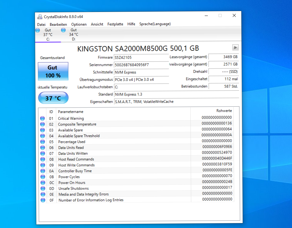

Ich habe mir vor ca. 3 Monaten einen Pc mit folgenden Komponenten gebaut: CPU Ryzen 5 3600, GPU RTX 2060, Mb Msi B550 A-Pro, einer Kingston A2000 500 gb nvme ssd und einem 600w Netzteil. Vor ca. 3 Tagen habe ich mir dann einen neuen cpu Kühler eingebaut und musste dabei etwas druck auf das Mb ausüben, da ich die AMD Halterung benutzt habe. Nach dem Einbau des Lüfters habe ich festgestellt, dass in jedem Spiel (egal wie anspruchsvoll) und selbst im Browser ich in unregelmäßigen Abständen kurze Standbilder habe, welche etwa 2-4 Sekunden andauern. Aufgrund dessen habe ich während des Spielens den Task-manager offen um nach Unregelmäsigkeiten zu suchen. Ich habe so festgestellt, dass sobald ich den Ruckler habe die Durchschnittliche Antwortzeit der ssd auf bis zu 6000ms ansteigt. Sonst ist diese bei 0,1 bis 5ms. Belegt vom Speicher sind 325gb von 466.
Meine Frage ist nun, ob dass an der ssd oder dem Mb, (da ich vielleicht zu viel druck ausgeübt habe) liegt und ob ich dies beheben kann ohne mir neue Hardware zu Kaufen.
Vielen Dank im voraus!
Edit:
Über eine externe HDD Festplatte konnte ich anschpruchsvolle Spiele ohne Ruckler spielen. (hatte ich vergessen zu schreiben)
Ich hoffe da ist alles drauf.

Du hast einige 'Unsave Shutdowns', ziehst du den Stecker nach dem Ausschalten bzw. kappst du den Strom anderwertig?
Wenn nicht, deutet das wahrscheinlich auf ein Motherboard mit einem Mikroriss in der Spur die für die Versorgung der SSD zuständig ist.
Das Netzteil könnte es auch sein, aber da würde dir normalerweise der PC als ganzes vorher Abstürzen.
Edit: ich würde vorsichtshalber schonmal alle wichtigen Daten sichern.

@Tenferenzu woran hast du in CrystalDiskInfo gesehen, dass es am Mb liegen könnte ?
Dann kann ich selbst schauen ob der Fehler behoben ist.
An den ‘Unsave Shutdowns‘. Quasi wenn unerwarteterweise der Strom weg ist. Bei dem Parameter steht eine 11, was in Hex 17 bedeutet. Da ist definitv irgendwas mit der Stromversorgung falsch. Die Stromversorgung läuft bei der SSD über‘s Motherboard also vermute ich, dass es daran liegt. Die Kontakte könnten es auch sein, allerdings hat das @deo schon geschrieben.
Das Netzteil wäre auch eine Möglichkeit, allerdings würde dir da normalerweise der ganze PC abstürzen.
