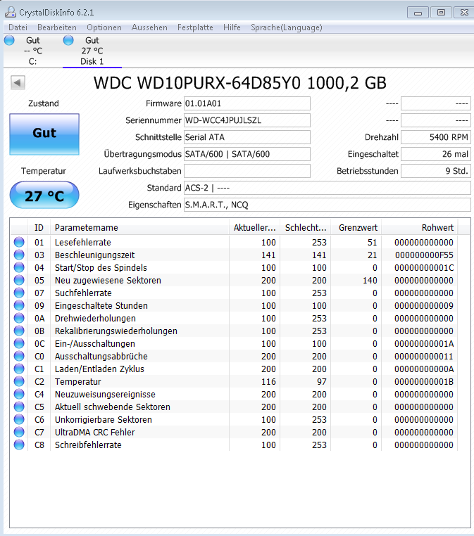

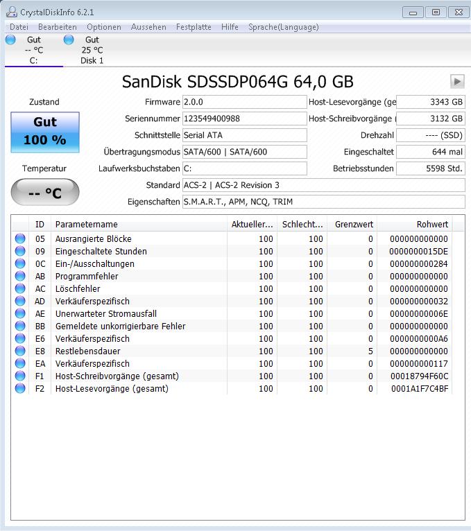

Poste doch bitte erst einmal den Screen von CrystalDiskInfo, ziehe aber bitte das Fenster soweit auf, dass alle Attribute und auch die Hex-Werte bzw. Rohwerte vollständig sichtbar sind. Dann sieht man wie es um die Platte steht und ggf. kannst Du Dir die Neuinstallation auf der Platte dann auch gleich sparen, sollte deren Zustand zu schlecht oder eine andere Lösung erkennbar sein. So lange dauert das doch nun wirklich nicht.

kein Problem. (Screenshots liegen im Anhang)
Vorsichtshalber habe ich nochmal Windows 7 aufgespielt. Hier kann ich nicht mal die neue Festplatte richtig formatieren.. Habe eine Fehlermeldung bekommen, das Windows die Formatierung nicht abschließen konnte. (Deshalb hat die Festplatte auch noch keinen Laufwerksbuchstaben.)

Zumindest bei der HDD kann man sehen, dass es nicht am SATA Kabel liegt. Dann würde ich mal auf ein SW Problem tippe. Schau mal ob es im Abgesicherten Modus von Windows auch passiert und schau mal im Resourcen Monitor was denn da auf dem System los ist.
