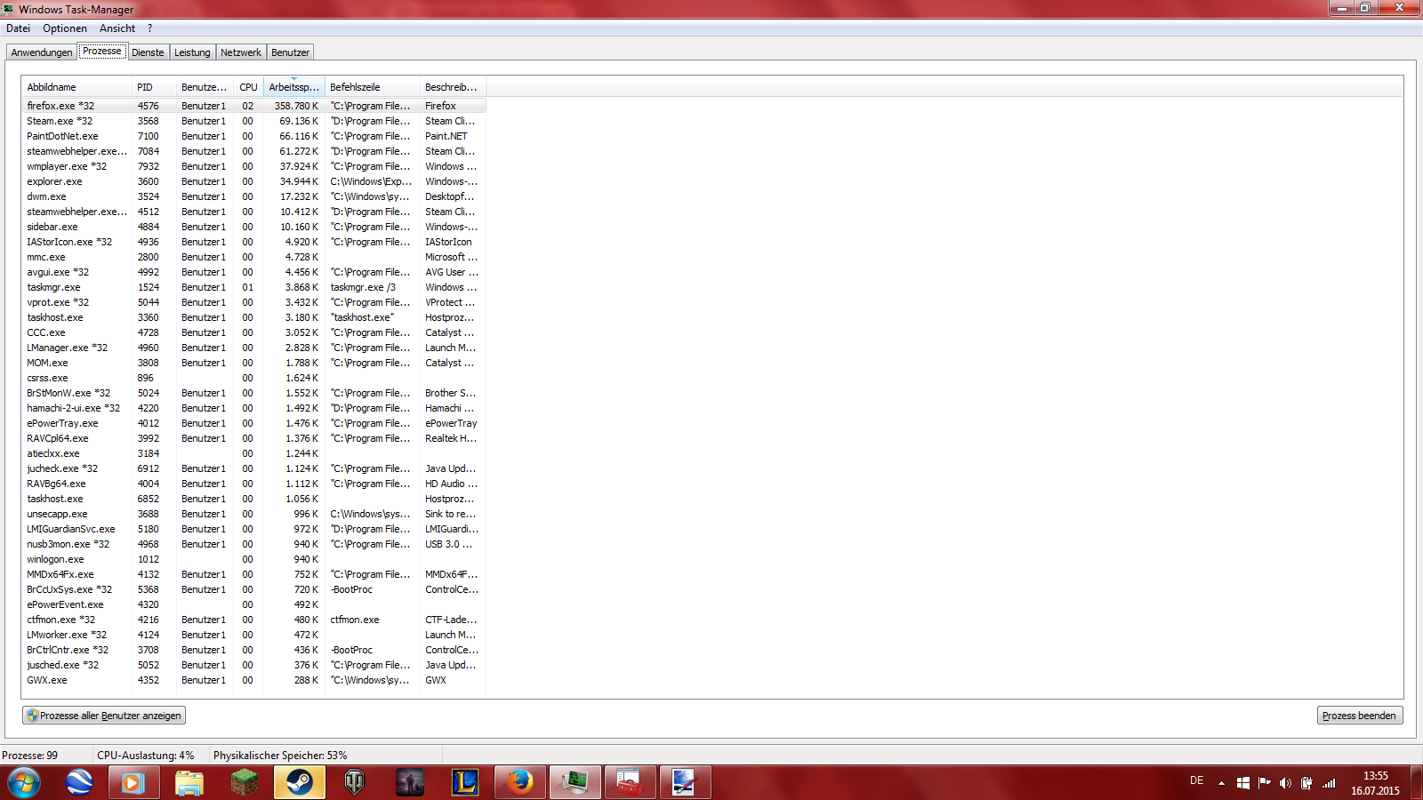

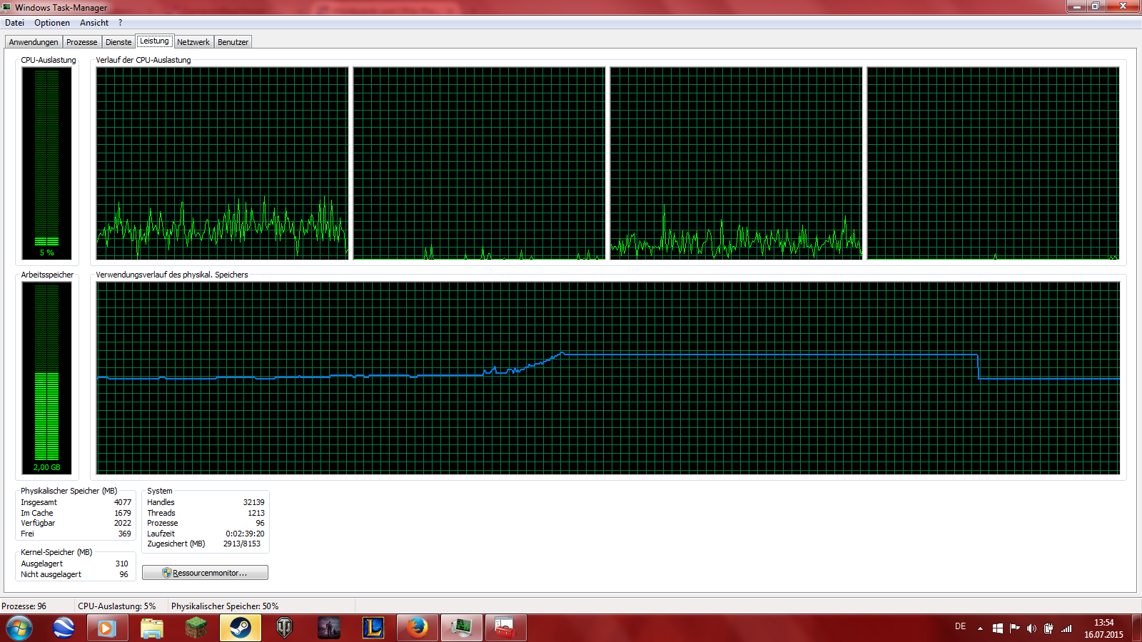

Es gibt ja diese Minianwendung bei Win7 die einem die CPU-Auslastung und die Arbeitsspeicherauslastung anzeigt. Der Zeiger der CPU-Uhr geht bei keinerlei Tätigkeit am Laptop nicht höher als 3%. Der zweite Zeiger liegt aber vor vornherein schon bei 49%, ohne dass irgendwas größeres ausgeführt wird, momentan nur Firefox und Steam. Allerdings zieht Firefox alleine schon 400.000k an Arbeitsspeicher, sagt mein Taskmanager, wobei Steam nur bei 60.000k liegt. Da ich ohnehin nur 4 GB Arbeitsspeicher habe, lassen sich dann auch fast keine Spiele mehr spielen. Darum geht es mir ja hauptsächlich. Von diesen 4 GB sind aber laut Taskmanager nur 2 GB verfügbar. Früher liefen Spiele wie Skyrim und Far Cry 3 ohne Probleme und jetzt habe ich nur 3 FPS in einem Spiel wie Unturned?!
Mich würde jetzt interessieren, ob ich da selbst irgendetwas tun kann...sprich irgendwelche Prozesse schließen, um den Arbeitsspeicher weniger unnötig zu belasten.
Schicke auch mal ein oder zwei Screenshots von meinem Taskmanager, wenn ich rausbekomme wie.

Firefox und Paint.net beenden bevor du spielst? Meinc Chrome genehmigst sich bei mir gerade auch 650MB ... bin froh drüber dann muss nicht immer aus- und eingelagert werden.
Ansonsten is ungenutzter Speicher vergeudeter Speicher :)
Ist ganz normal die Auslastung. Browser sind echt miese Speicherfresser. Und Grafikpogramme mit geöffnetem Bild und vielen Ebenen ebenso.
Was hälst du davon auf 8Gb Speicher zu gehen? per Software wird sich das nicht lösen lassen.

Ich sehe gerade, bei dir liefen 99 Prozesse. Das ist auch ordentlich. Solltest mal den Autostart ausmisten...

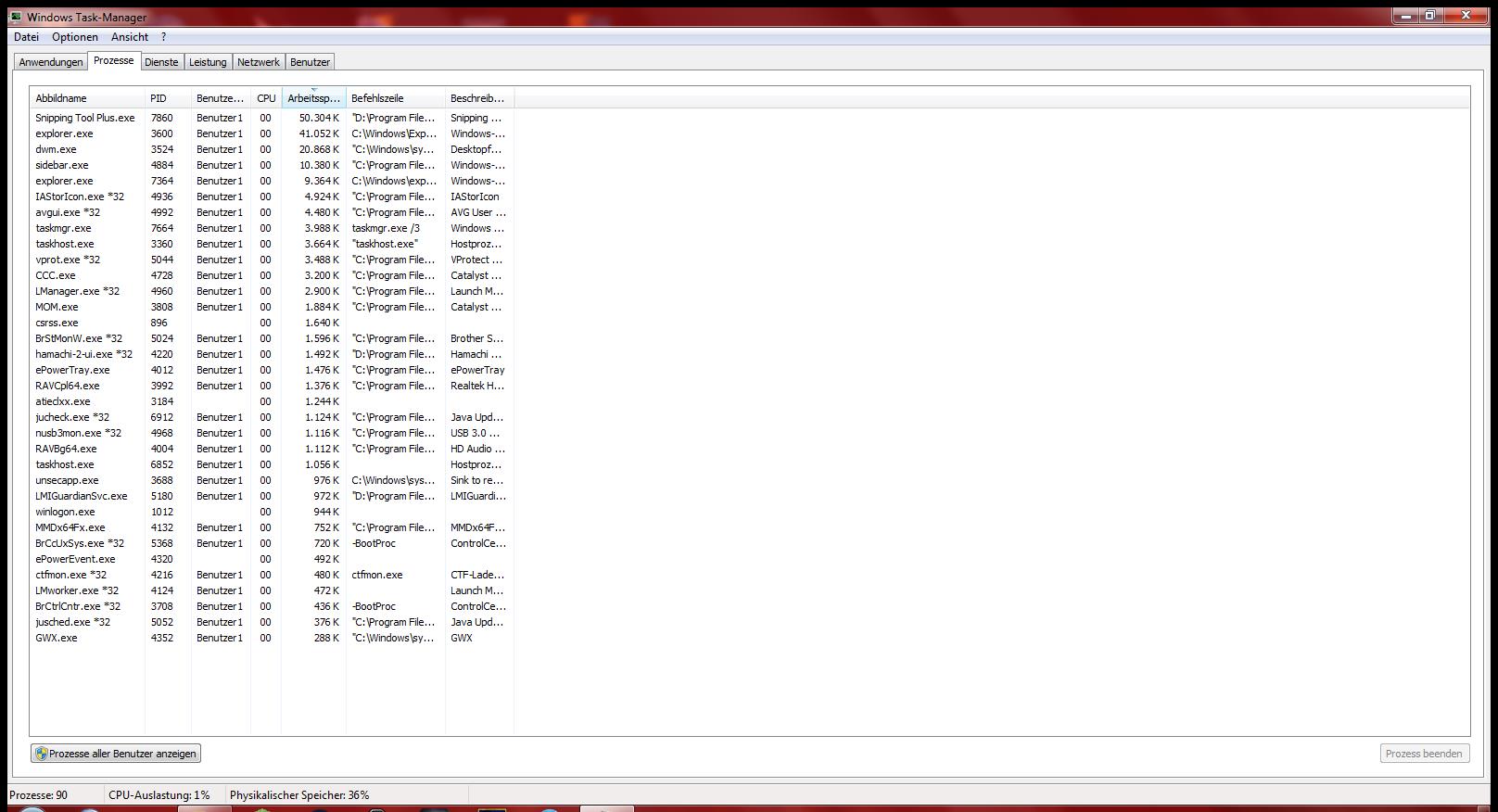

Wieviel % Speicher sind belegt, wenn der Browser und Paint.Net geschlossen sind?
Mach nochmals einen Screenshot vom Taskmanager, wenn alles überflüssige geschlossen ist. Am besten mit dem "Snipping Tool" von Windows.

Ich hab jetzt auch Steam mit zu gemacht, was allerdings bei jedem Steamspiel immer offen sein muss. Mit Steam lag die Auslastung bei 42%...
Steam sollte schon noch laufen. Aber egal, 42% ist doch ein guter Wert. Das sind ca. 1,7GB.
