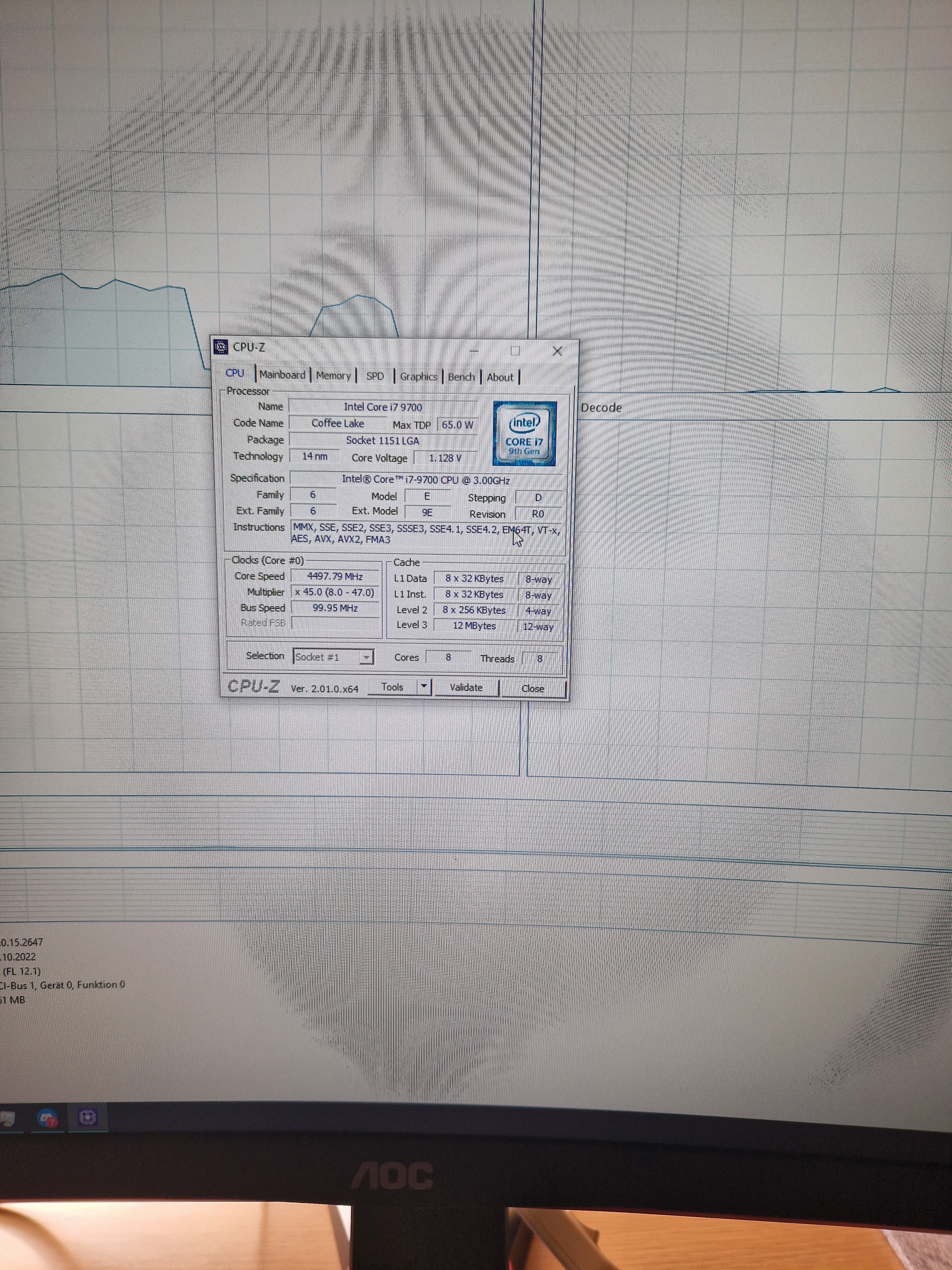

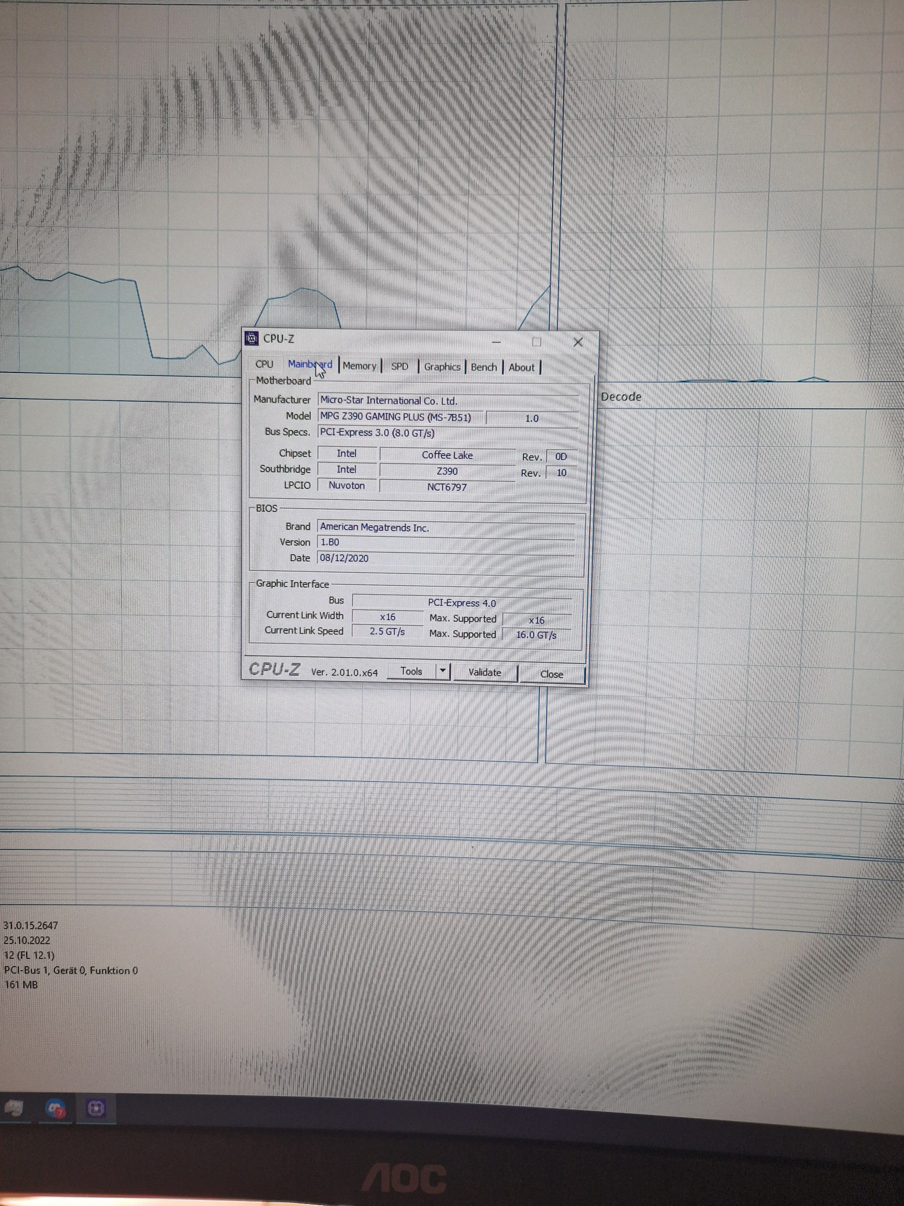

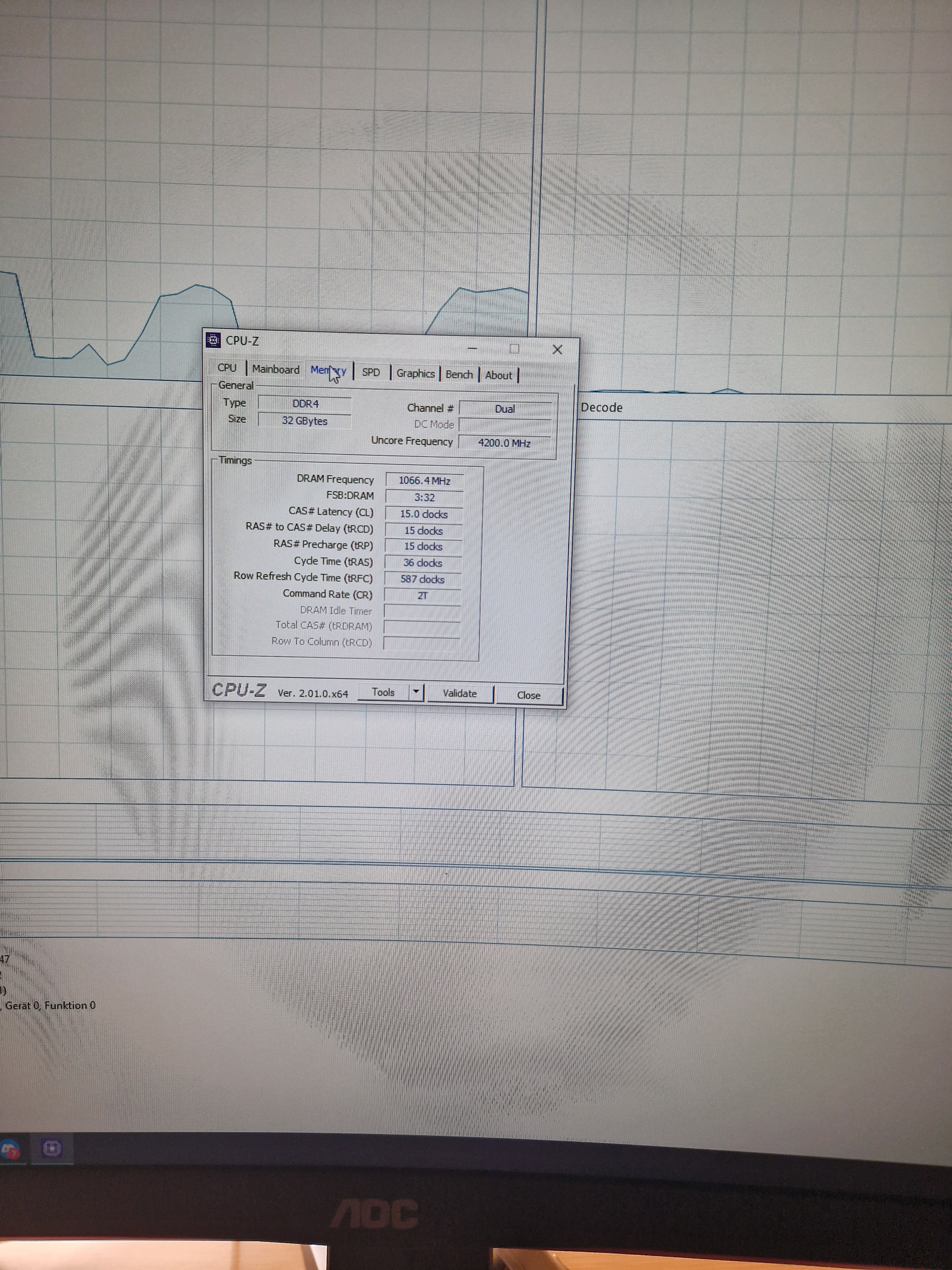

Bitte lade dir mal CPU-Z und mach mal ein Screenshot vom Reiter Mainboard, CPU, Memory und SPD und poste die

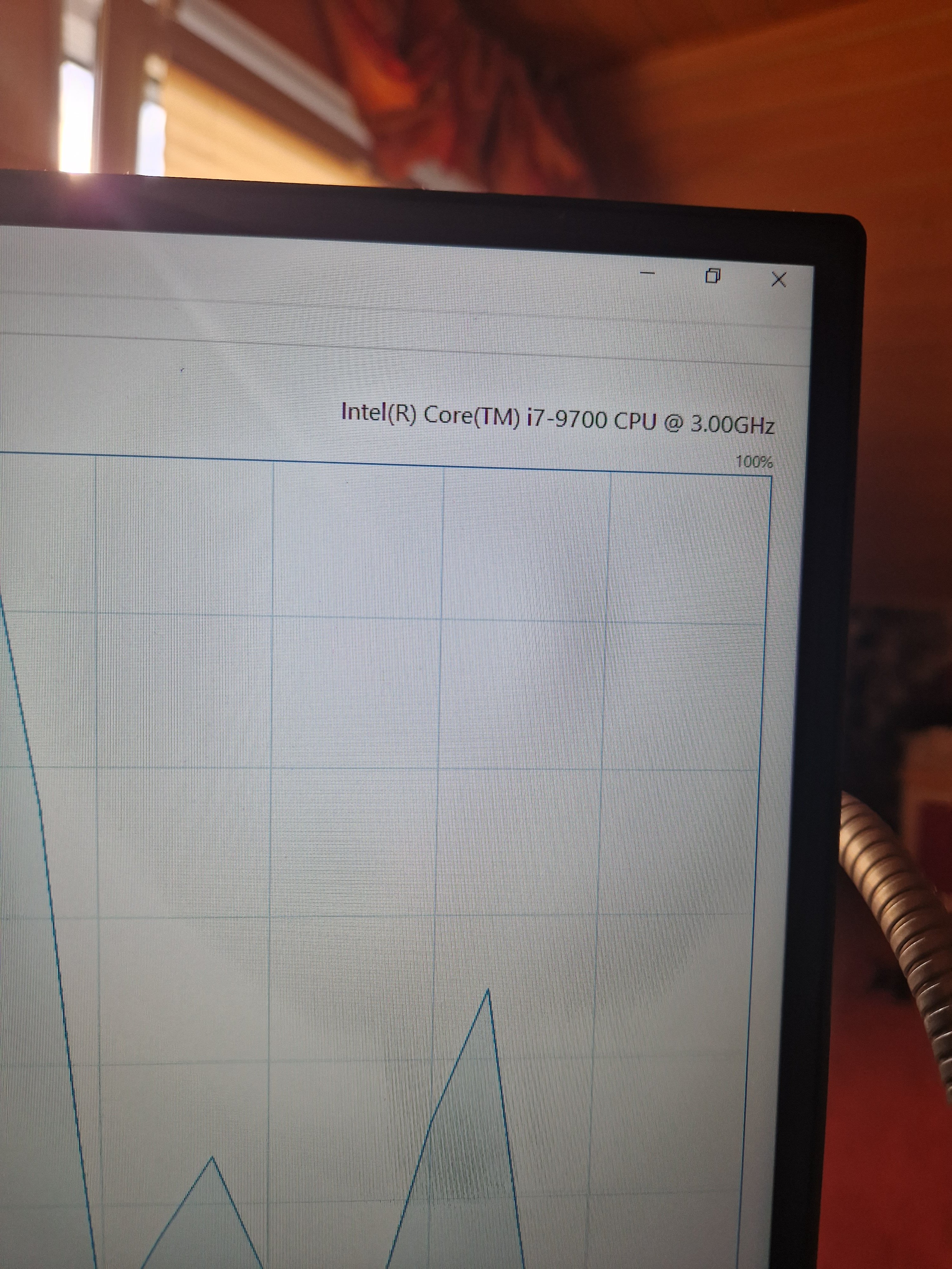

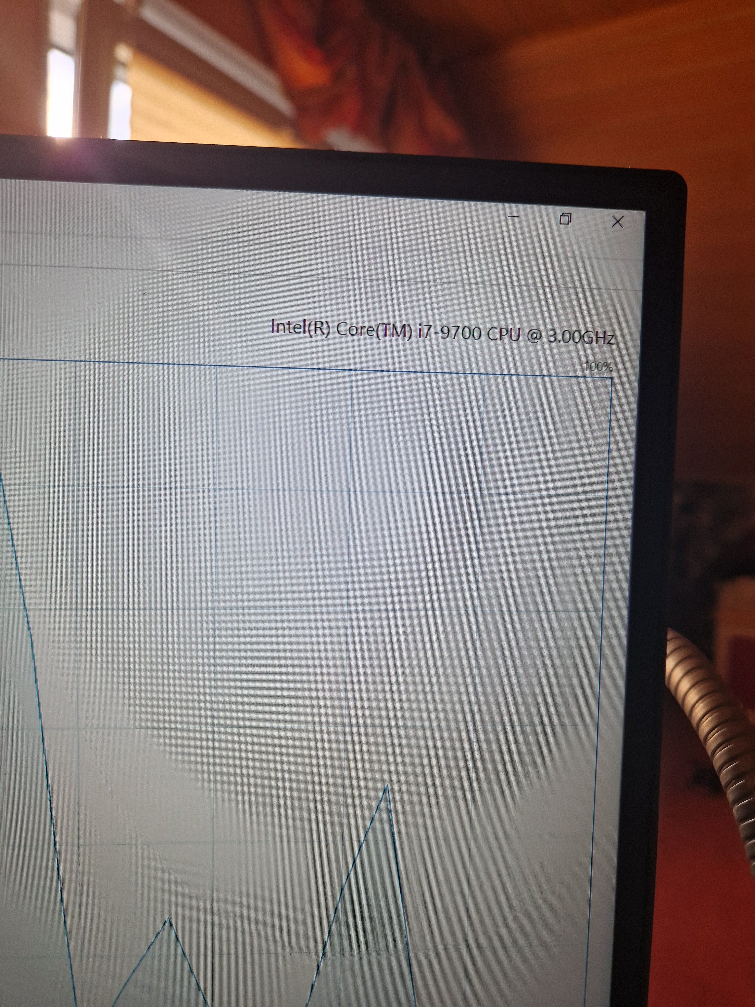

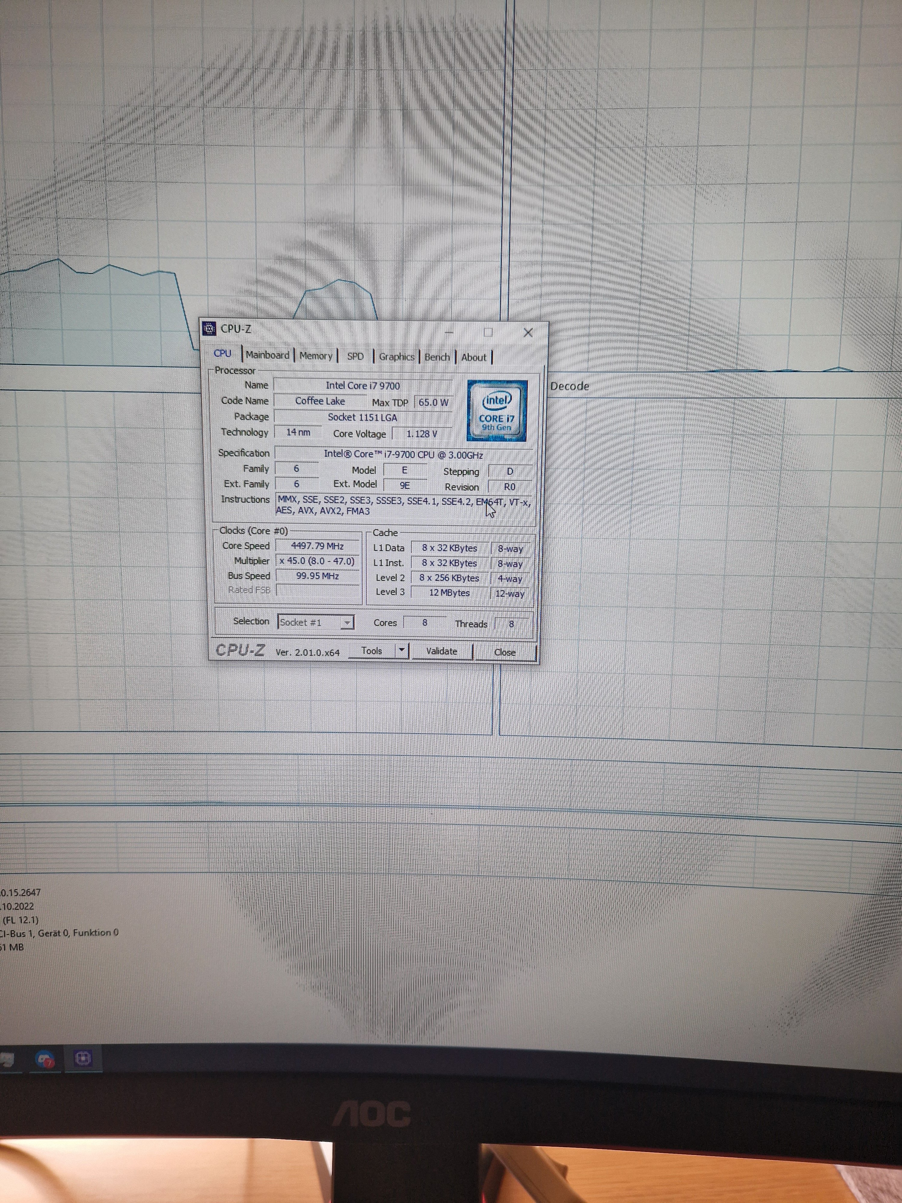

i7-9700 mit 8 Kernen / 8 Threads wissen wir ja jetzt. In welcher Auflösung spielst du? 720p / 1080p? Mittlere Grafikeinstellungen sagt leider nur was über deine Qualitätseinstellungen, nicht über die Auflösung.
Ich vermute mal, daß du im CPU Limit bist und die Grafikkarte sich etwas "langweilt".

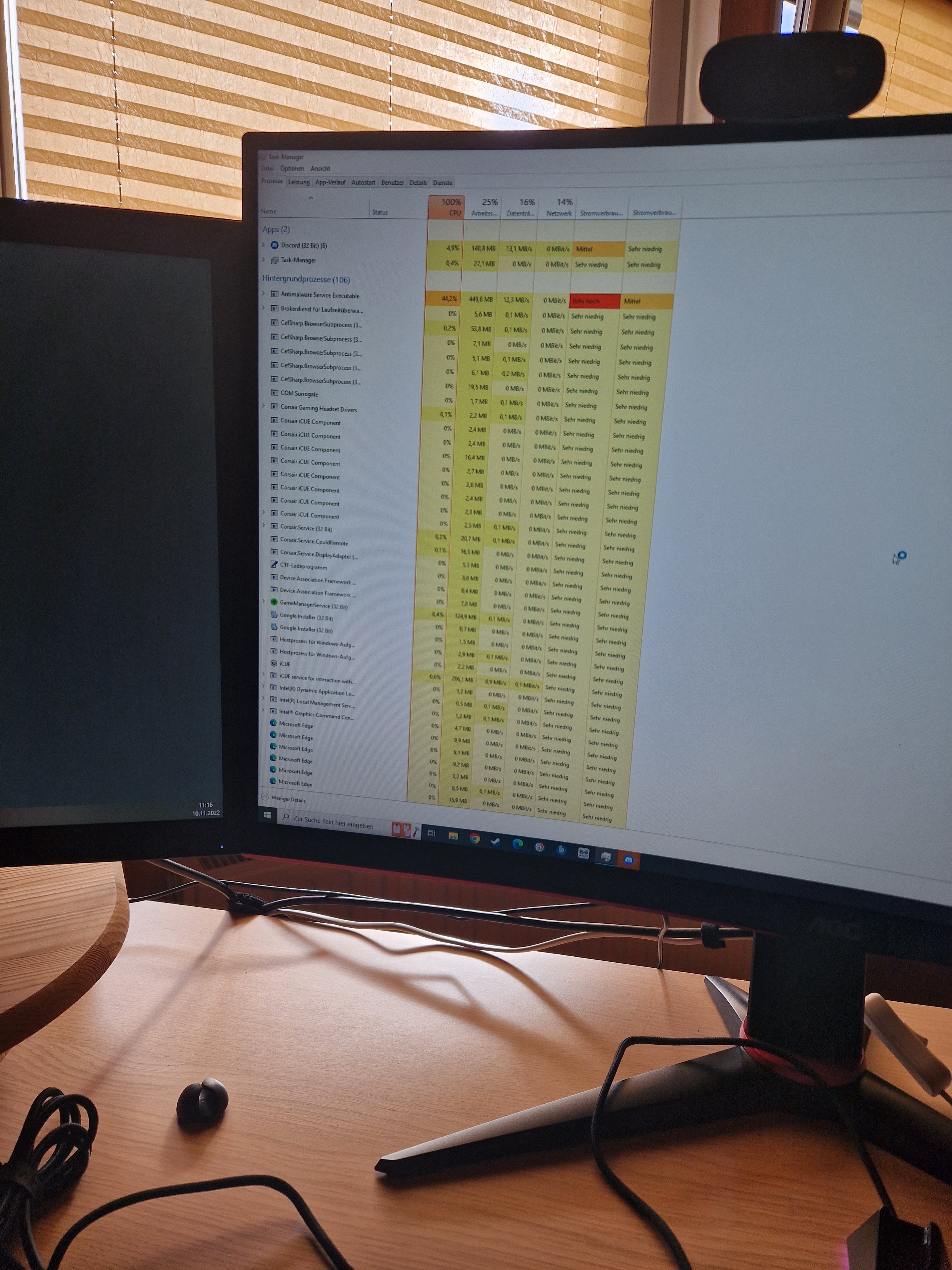

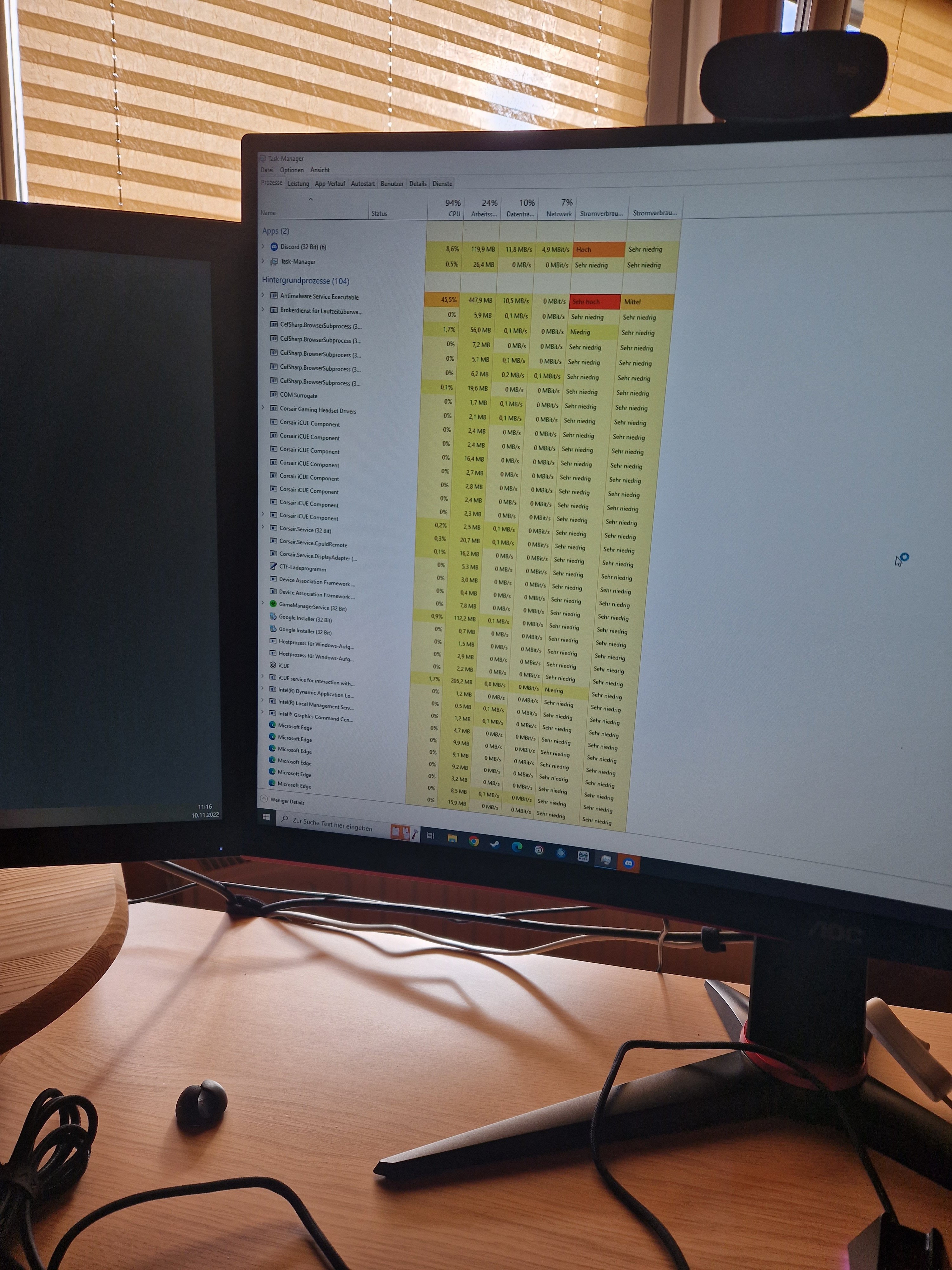

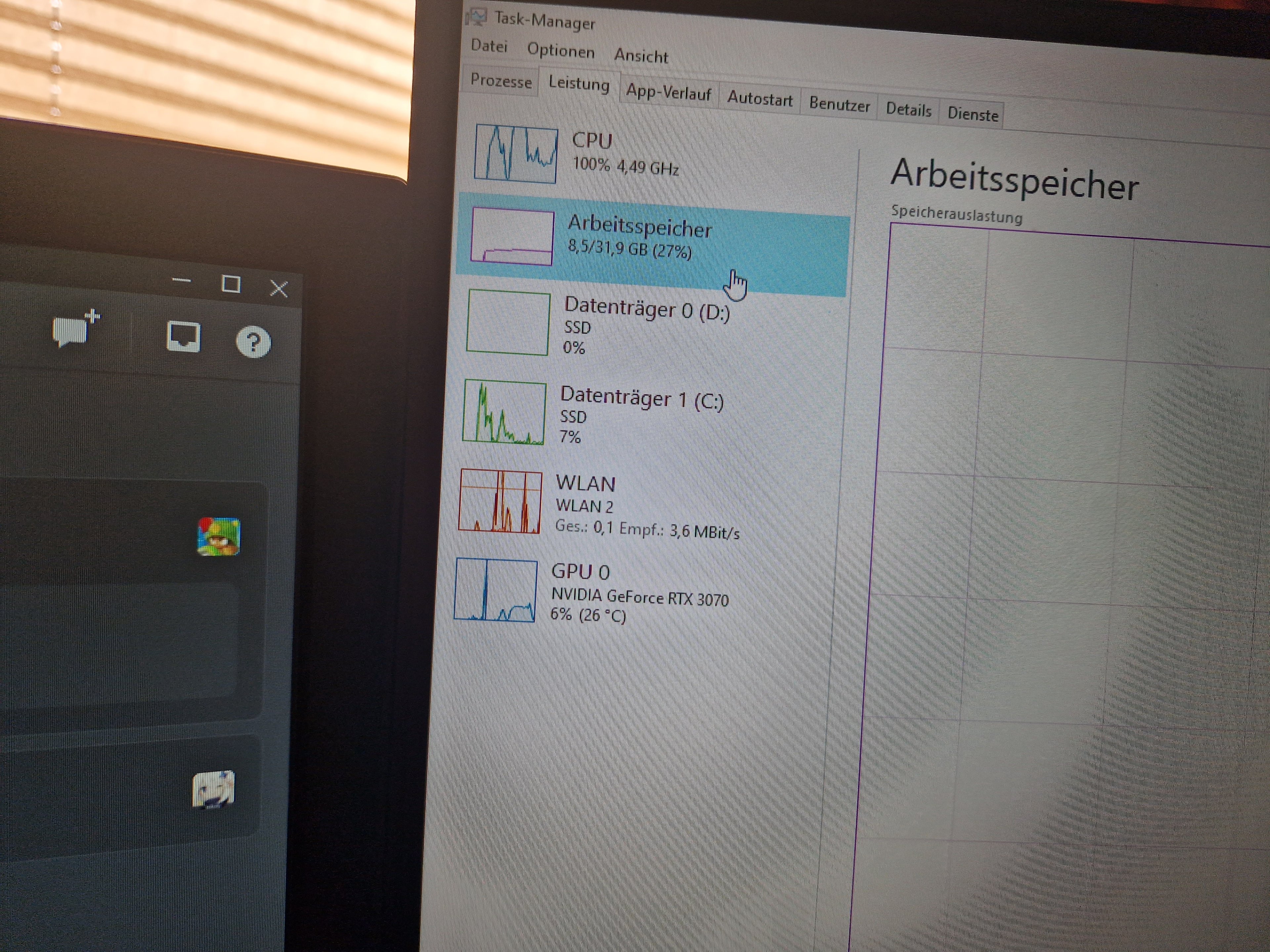

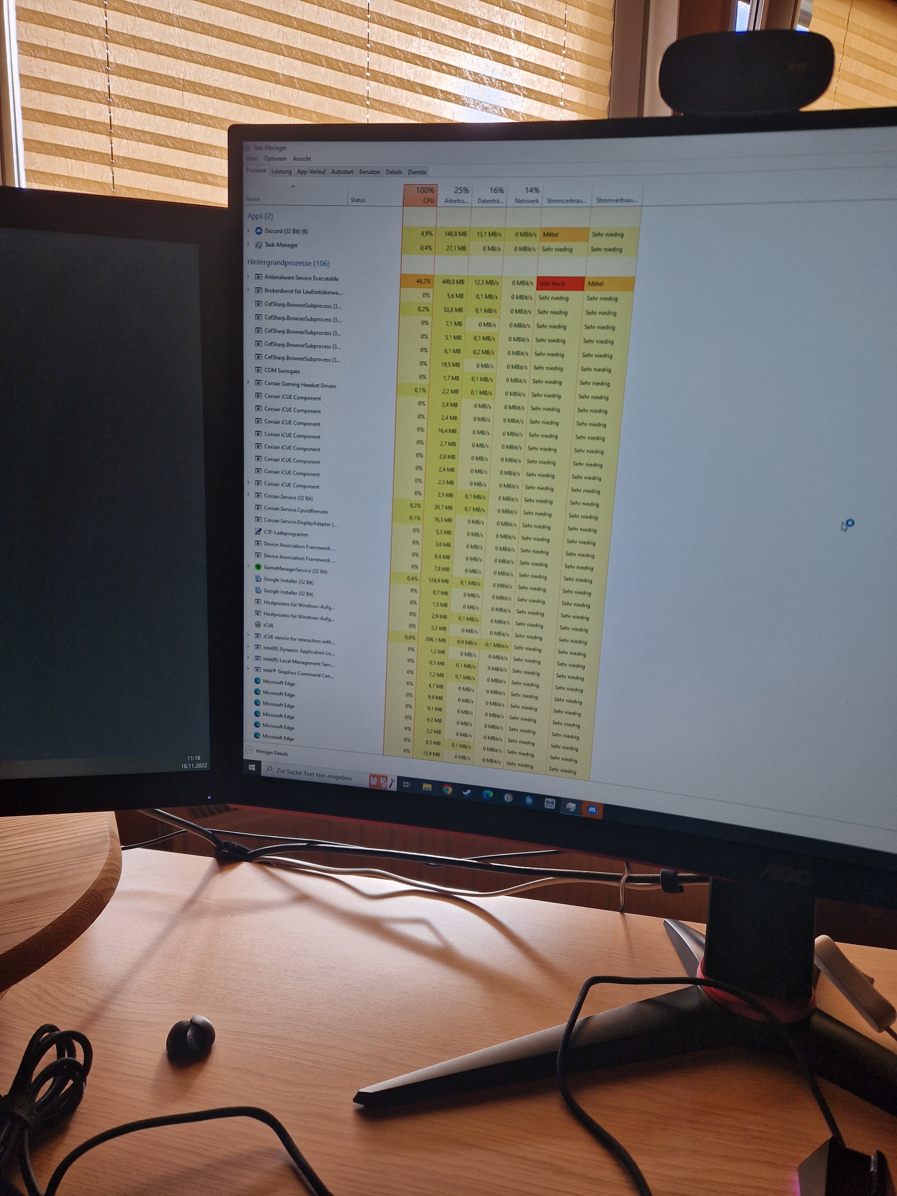

Der Taskmanager gibt doch schon die Antwort. Die hohe Last wird durch den Windows Defender ausgelöst - wobei die Last durch Discord auch nicht ohne ist.
Irgendwie zuletzt Windows aktualisiert oder eine größere Veränderung am System durchgeführt?
Auch wenn der CPU das HT fehlt... 8 "vollwertige" Kerne sollten heute eigentlich noch ausreichend sein. Man sieht im Taskmanager ja auch, dass da einfach ein Programm die CPU vollknallt.

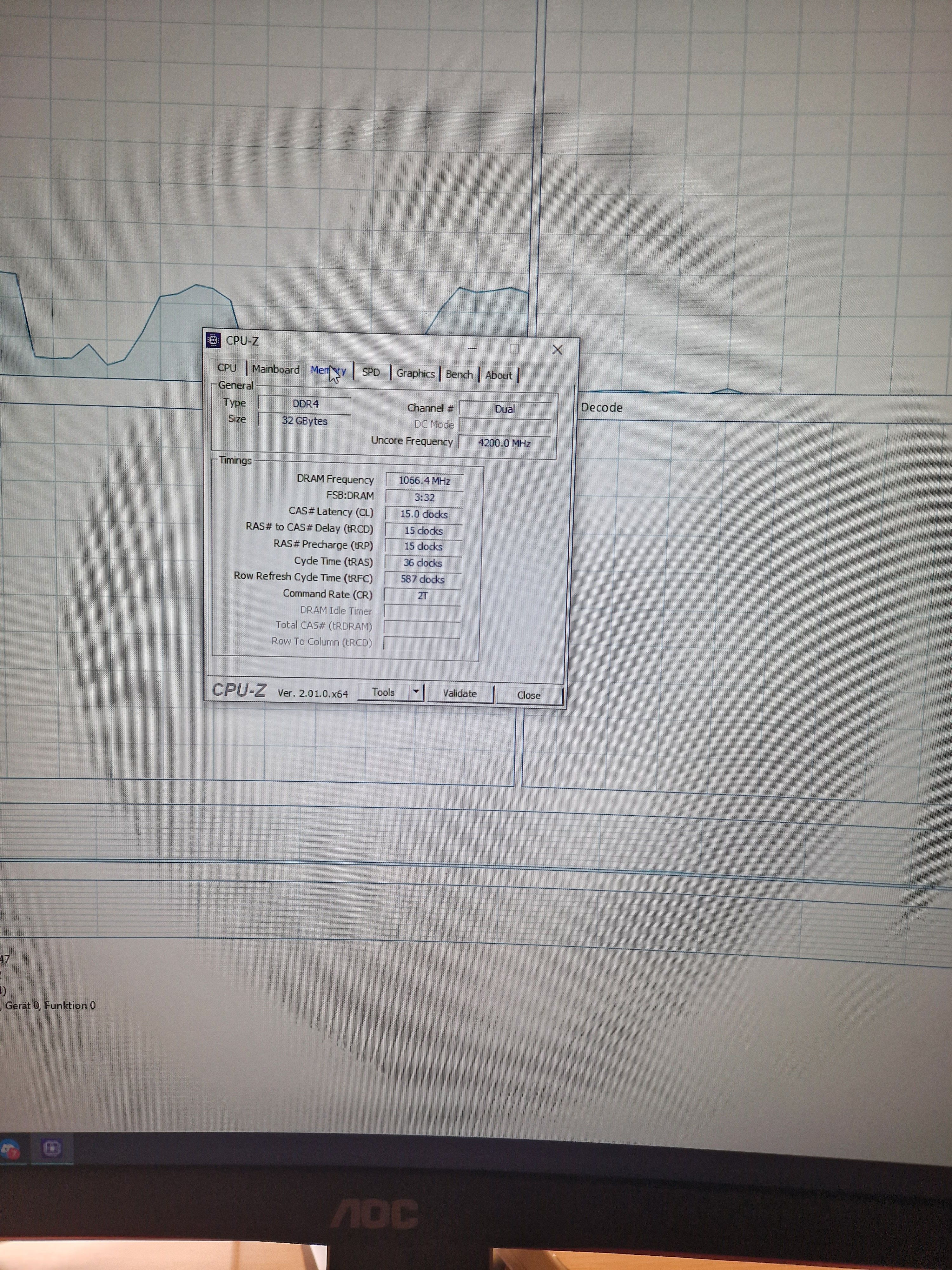

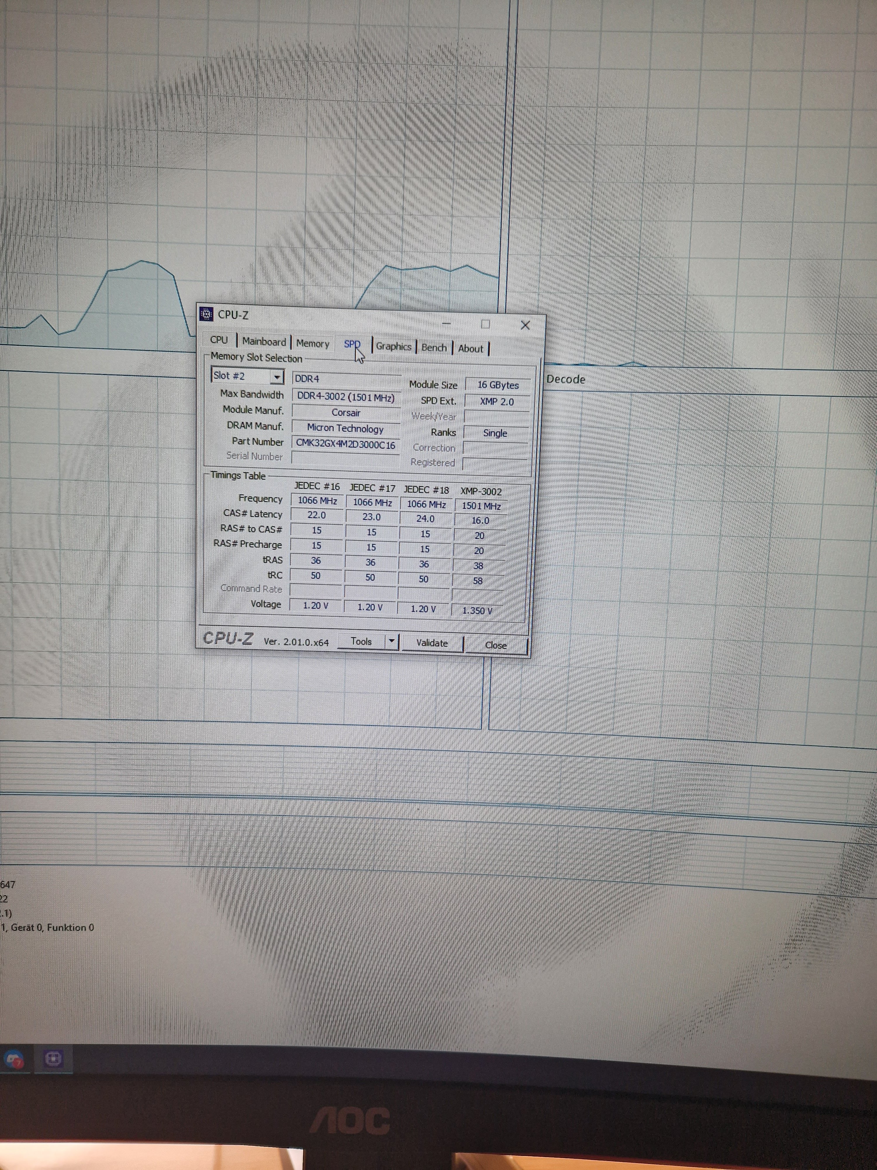

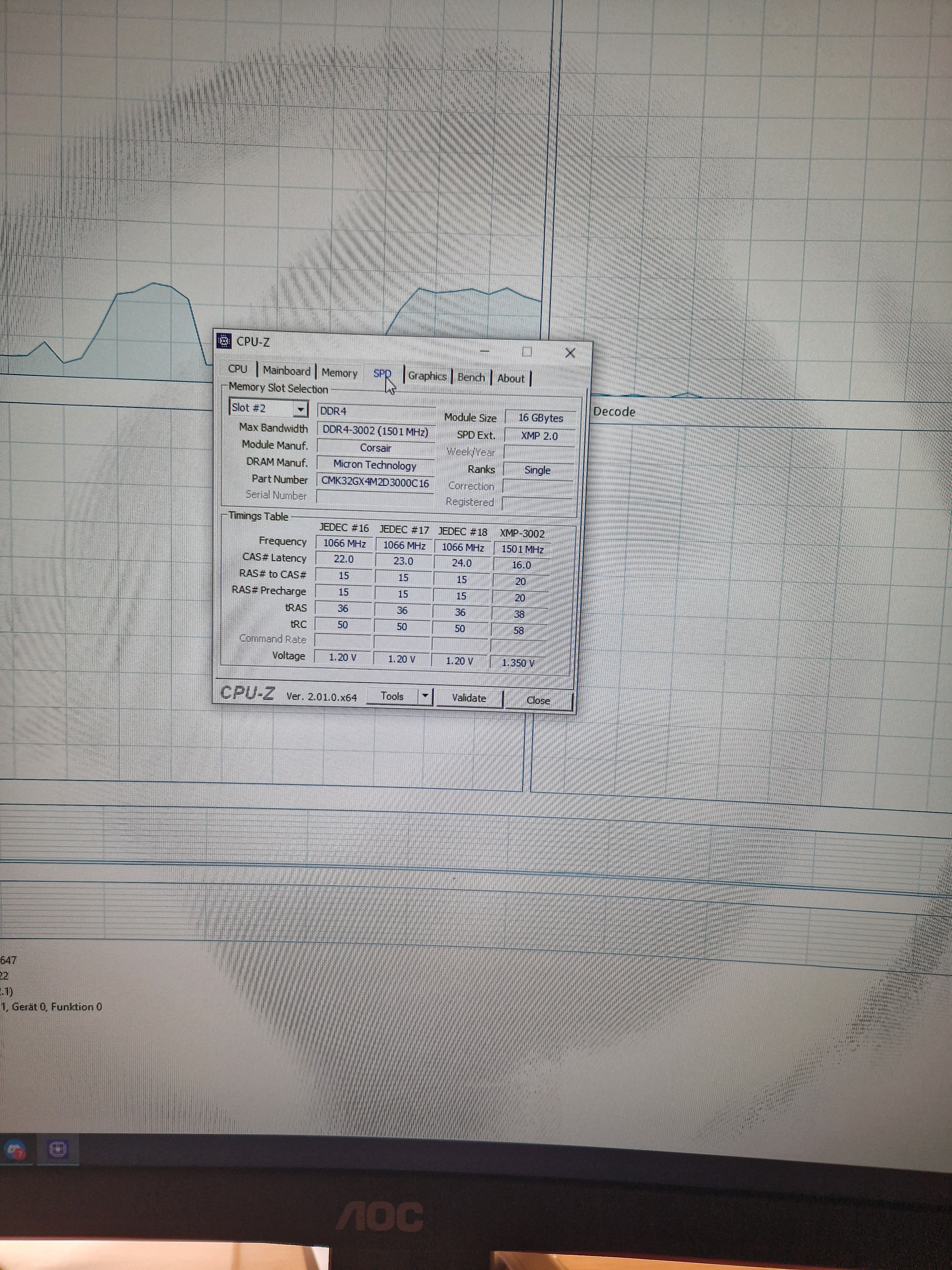

Ram läuft nur auf 2133 Mhz .... XMP aktivieren
Reaktionen: PCTüftler
Da sind gleich mehrere unterschiedliche Probleme vorhanden...
1. RAM auf XMP-Profil setzen. 2133 MHZ JEDEC kostet Leistung
2. Windows-Defender zieht einen Großteil der Last. Vermutlich macht es einen kompletten Check, oder du hast dir was eingefangen, wogegen der Defender vorgehen möchte.
3. Ein 8-Kerner ohne HT ist halt ein 8-Kerner. Du hast zwar ganz gut Leistung, aber unter Umständen eben für viel Multi-Betrieb nicht mehr genug.
4. Grafikeinstellungen zu reduzieren bringt dir im CPU-Limit quasi gar nichts. Wenn überhaupt bringt es dir was, wenn du bestimmte Grafikeinstellungen (Texturen) reduzierst. GPU-Intensive Berechnungen (Anti-Aliasing etc.) beeinflussen dein CPU-Limit kaum.
und wie mache ich das ? Wäre das dann im Endeffekt nciht übertakten ?
YouTube benutzen mit xmp im BIOS aktivieren..
