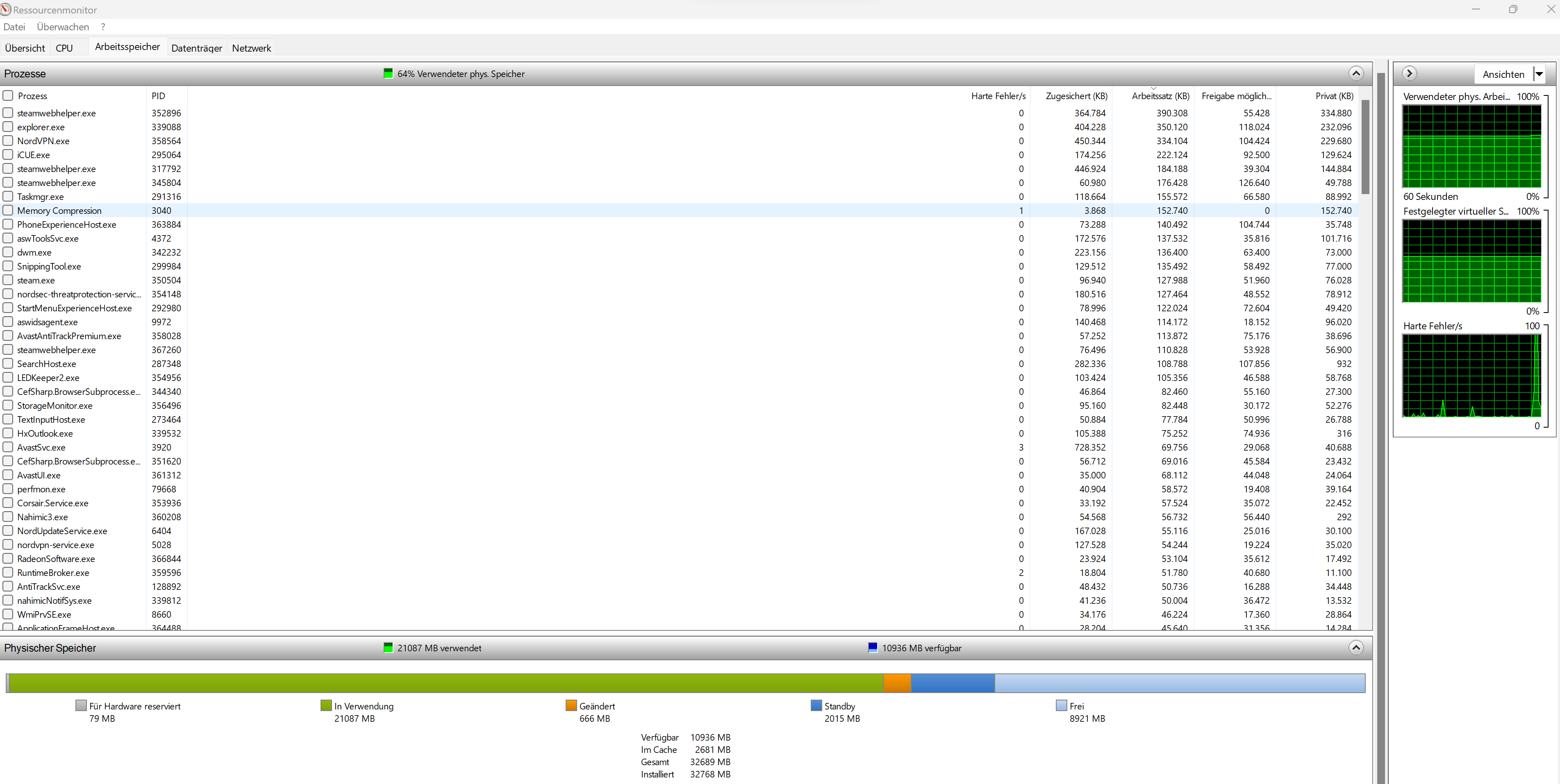

Aloha ich habe leider nix passendes gefunden und hoffe mal auf jemanden mit Ahnung
Mein System läuft soweit stabil habe keine Probleme aber im Idle sehe ich (gelegentlich) im Task Manager/Ressourcen monitor eine deutlich zu hohe RAM Auslastung die sich über den RAM verbrauch der Prozesse auch nicht ergibt
ich habe beim Bild natürlich diverse dienste am laufen aber kein game Browser oder ähnliches was eine Auslastung von über 20 GB erklärt der Fehler tritt nicht immer auf und ist nach einen Neustart zu 95% behoben
hat jemand ne Idee woran das verhalten liegen kann ?
System : OS Win 11 CPU 5800X3d Ram 32GB GPU 7900XT
Hi,
sortiere mal bitte den "zugesicherten Speicher" von oben nach unten (groß nach klein)
Einfach ein oder 2x auf den Reiter klicken.
Reaktionen: Redundanz
ich dachte erst da wäre viel hardwarereserviert, aber das sieht man ja auch unten links das passt.
könnte ein mem-leak sein.
am pragmatischsten ist es mal das fenster offen zu lassen (alternativ taskmanger mit ram ansicht) und dann "langsam" ein extra-programm nach dem anderen beenden und schauen ob es bei einem programm einen 6-10GB schritt nach unten macht.

ich hätte noch sagen sollen der Fehler tritt mal auf meist nicht aber regelmäßig ich kann schließen was sich schließen Last ändert wenig auch wen ich nach zugesichert sortiere sehe ich nix was das erklärt ein Neustart löst das Problem zu 95% so kann ich jetzt leider das Bild nicht nach zugesichert liefern weil auch nach 6 Neustarts hab ich jetzt nur ca 15% im idle
ich gehe mal fest von einen Programm aus was "defekt" allerdings merke ich davon nix bis auf die Auslastung und die quelle der hohen nachfrage lässt sich irgendwie nicht ausmachen :/
sobald der Fehler wieder auftritt werde ich das Bild mit zugesicherter Speicher liefern was mir grade nicht möglich ist...

Bildchen vom taskmanager Arbeitsspeicher wäre hilfreich, insbesondere die beiden Pool Angaben unten.
@cartridge_case willst du nur Spam betreiben ? mal angenommen das ist alles richtig so warum ist das nicht immer so meist hab ich ca. 15% Auslastung nach dem Boot mal 70+ alles normal ich muss mich nur informieren wie RAM funktioniert ja ne ist klar...
@Luftgucker liefere ich sobald der Fehler wieder auftritt ist halt nicht immer und lässt sich grade nicht reproduzieren wenn man ihn will...
