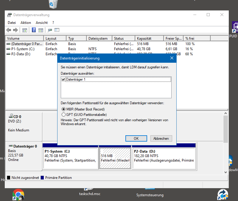

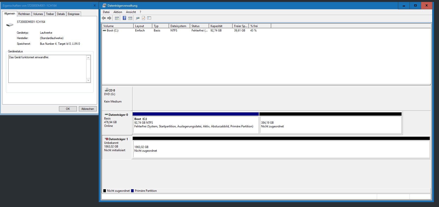

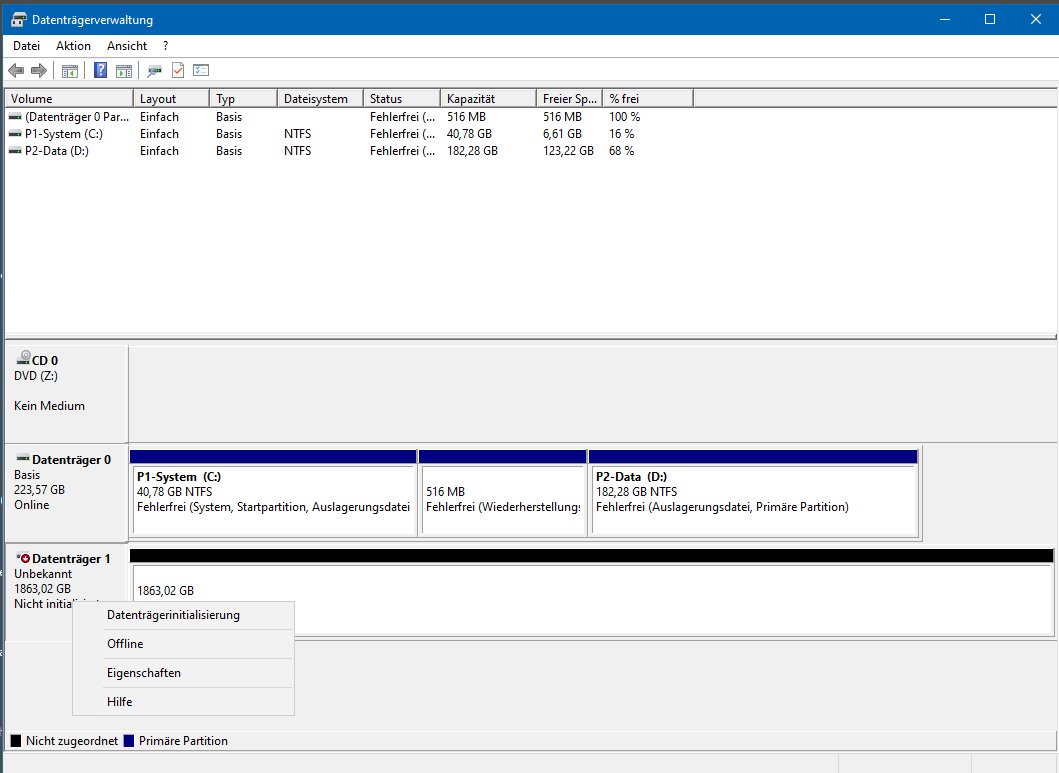

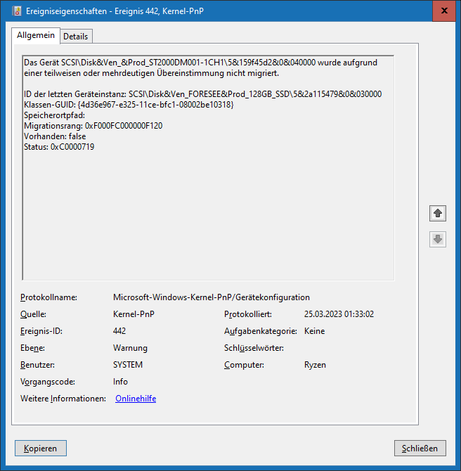

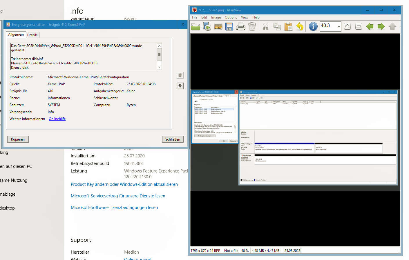

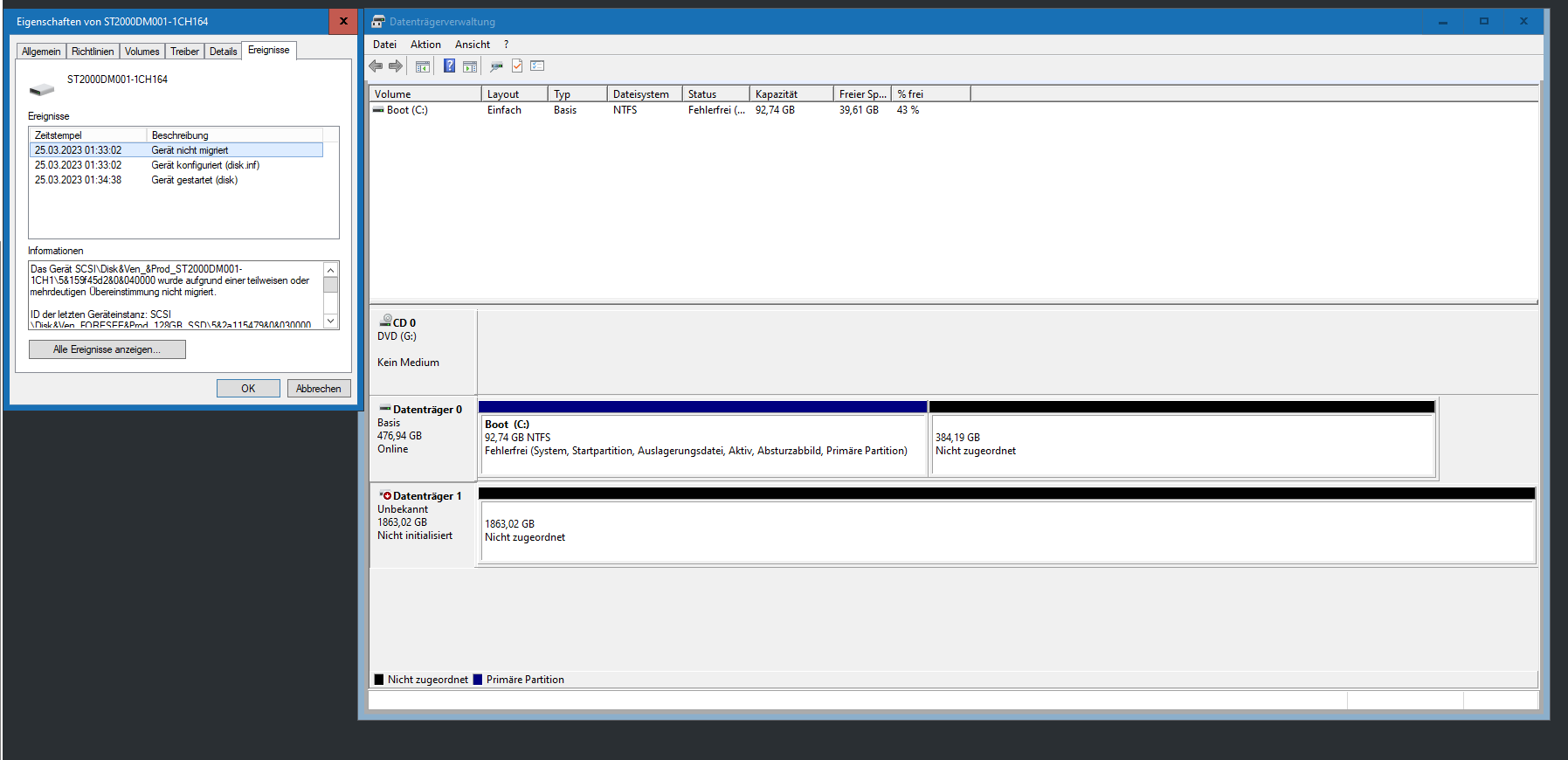

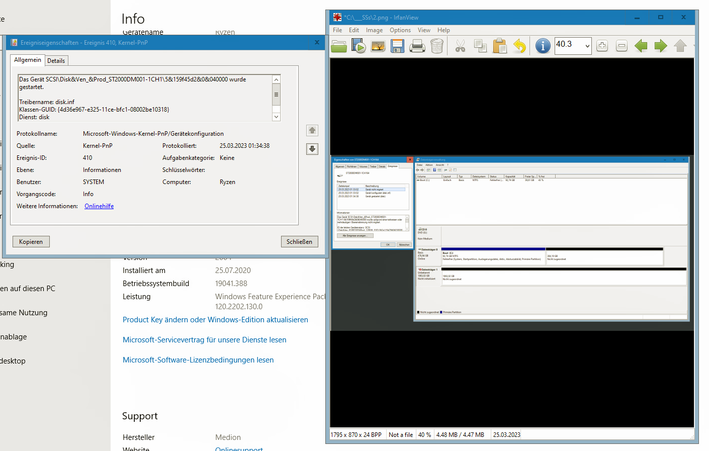

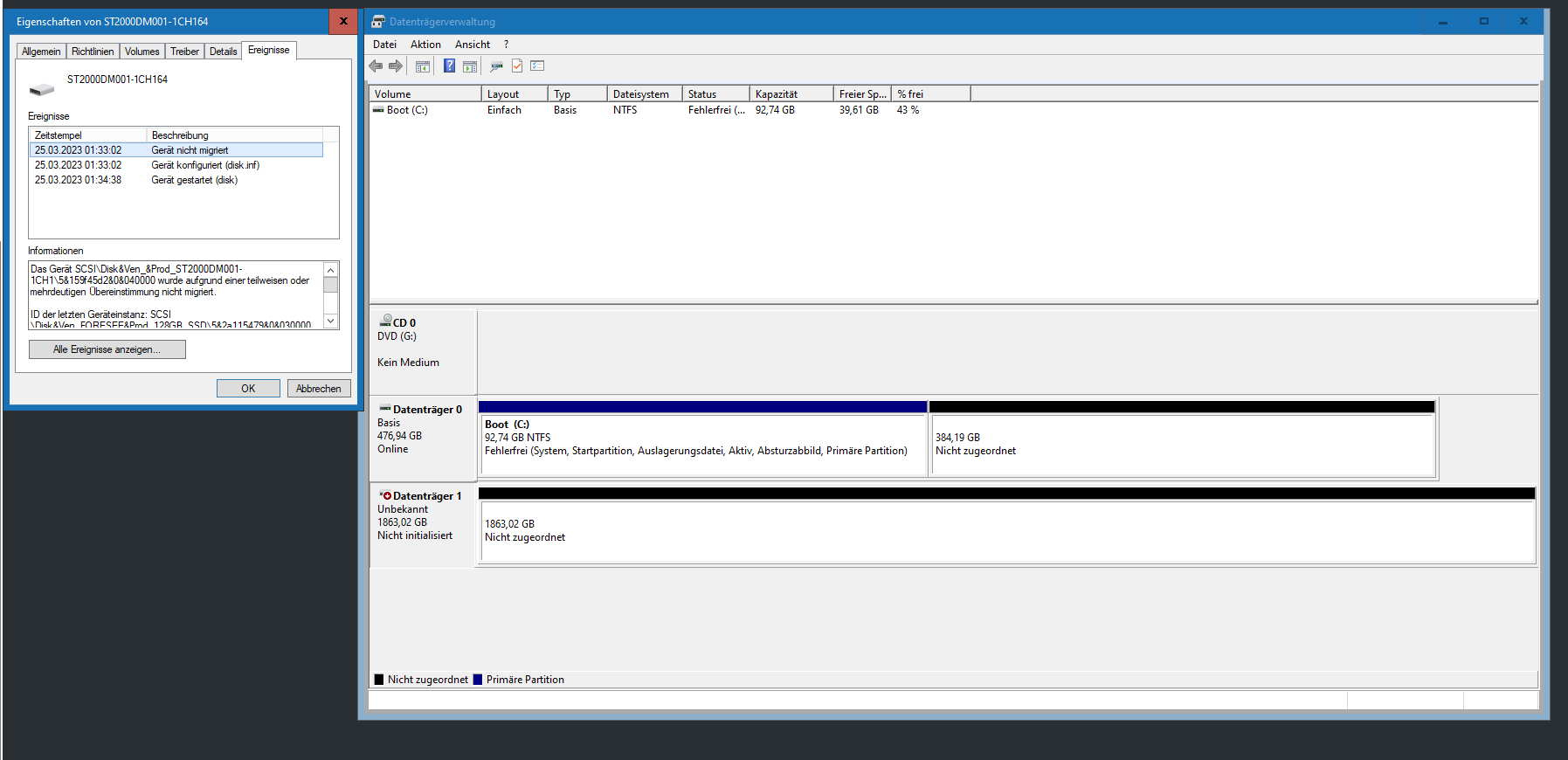

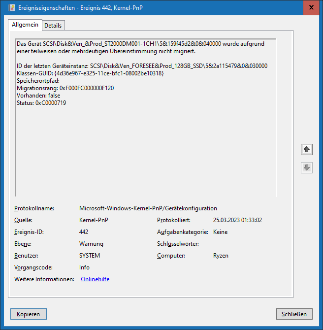

Hab crystaldiskINFO einsetzen wollen, aber der Zustand der Platte verschlechtert sich weiter.
Ich hab sie noch ein paar mal anlaufen lassen, um andere SATA Anschlüsse (alter Windows Home Server, älterer PC) zu testen. Auf beiden wurde sie nur einmal vom Bios, jedoch dann nicht von mehr von Windows gesehen.

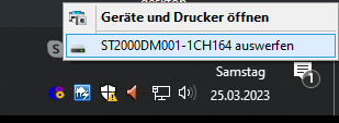

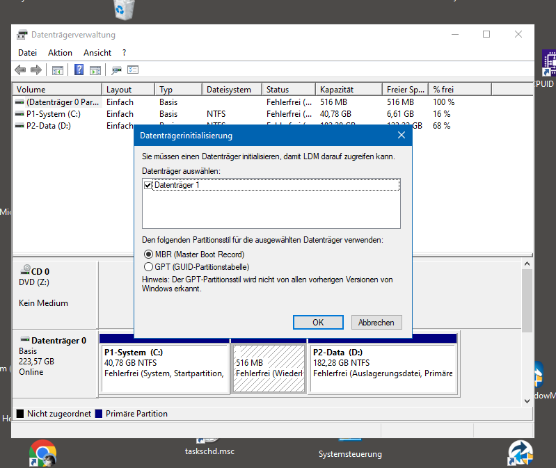

Danach wurde sie leider auch in der Landscape-Steh-Einschub-Bay des PC-SOS (siehe oben), der sie bisher immer noch zuverlässig gemounted hatte, nur noch als "Unbekannt" / "Nicht initialisiert" angezeigt (siehe Screenshots).

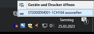

Kurioserweise poppte nach einer Weile die Nachricht auf "Das Gerät funktioniert einwandfei" und die Platte ließ sich auch über die Tray Nachricht auswerfen (SS).
Im Unterschied zu vorher (die Daten wurden zumindest auf PC-SOS immer noch problemlos angezeigt und die VHD wurde sogar gemounted) ist jetzt auf PC-SOS aber nicht mal mehr die Partition mehr zu sehen.
Jetzt wird es wohl schwierig, falls die Platte es sich nicht noch mal überlegt.
Initialiseren der Platte löscht wohl die Daten ...
Für mich sieht das alles eher nach SATA Interface Elektronik Problemen und weniger nach physikalischen Fehlern auf den Scheiben oder Lese- Schreib-Kopf Mechanik-/Ansteuerungs-Problemen aus.
