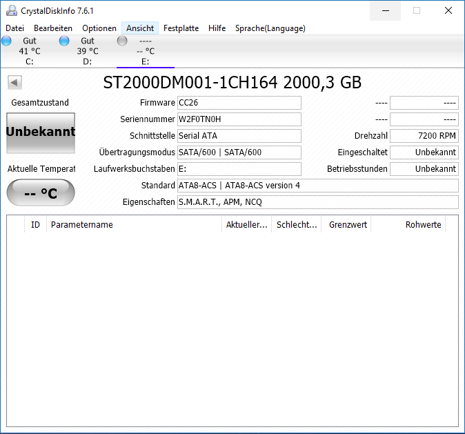

ich habe ein Problem mit meiner HDD, die plötzlich extrem langsam ist. Wenn man auf die Festplatte zugreifen will, ruckelt der ganze PC. Selbst wenn ich einen 5GB großen Ordner einfach nur löschen will, dauert das mehrere Minuten. Auf der HDD sind größtenteils nur Daten (Fotos, Videos, Dokumente usw.). Windows läuft auf einer SSD.
Bei CrystalDiskInfo wird die Platte irgendwie nicht erkannt, ich habe einen Screenshot angefügt, wo auch das Modell abzulesen ist.
Was kann ich noch machen um herauszufinden, was nicht stimmt? Sollte ich die Festplatte einmal formatieren?

ich wurde erstmal das kabel kontrollieren und dann schauen , ob die hdd richtig erkannt wird.
so steht da ja nix sinnvoll drin im cdi screen

Was ich meinte war, dass Windows wieder normal gebootet hat nachdem ich die Festplatte einmal abgestöpselt habe. Die Festplatte wird immer noch nicht von CrystalDiskInfo erkannt.
Das klingt leider sehr danach das die Platte nun komplett tot ist und daher auch das Booten nicht mehr behindert, oder wird sie im BIOS noch erkannt? Damit meine ich nicht die Bootreihenfolge, dann da erscheinen bei neueren Boards meist nur Platten von denen auch wirklich gebootet werden könne, also solche die auch wirklich einen Bootloader enthalten, sondern direkt die Anzeigen der Platten an den Ports.
