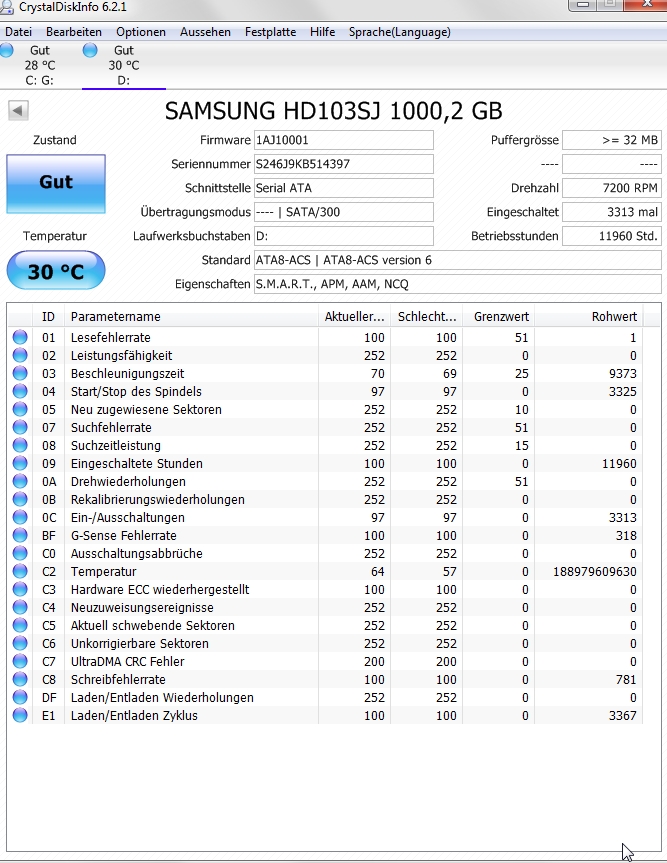

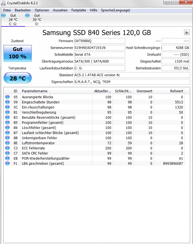

Poste mal Screenshots von CrystalDiskInfo von allen Platten (Fenster aufziehen, so dass alle Attribute sichtbar sind).

Die SSD zeigt CRC-Fehler an. Hier das Sata-Kabel auf festen Sitz prüfen. Steigt der Rohwert weiter an, das Kabel tauschen.
Die HDD zeigt G-Sense und Schreibfehler an. Ist diese in einem Entkoppler oder nicht nicht fest am Gehäuse verschraubt?
Das dürfte aber nicht erklären warum sich dein PC aufhängt. Wenn er sich aufhängt, leuchtet dann die HDD-Led konstant?

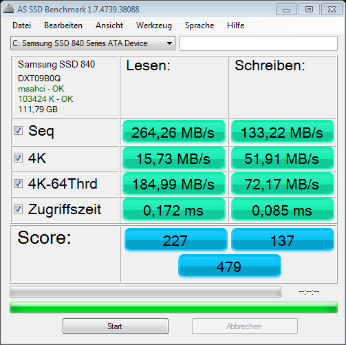

Beide Platten hängen am Intel-Controller (blaue Anschlüsse)? Wenn du den Matrix/Rapid Storage Treiber installiert hast, deinstalliere den mal zum testen. Alternativ noch den aktuellen probieren von intel.de bzw. hier im Downloadbereich. Im Bios AHCI eingestellt? Mach' auch mal einen Screenshot vom AS SSD Benchmark (den Benchmark selbst musst du nicht ausführen).

Hier der Screenshot.

Die Werte sehen schon besser aus. Von daher denke ich, dass du auch von dem Bug betroffen bist. D.h. die Dateien müssen neu geschrieben werden, damit du wieder eine ordentliche Performance hast. FileBench kann das machen, ich weiß aber nicht, wie zuverlässig das ist. Wenn du ein Backup hast, kannst du es mal für die Dateien unter 100 MB/s ausprobieren (Rewrite File). Die anderen Alternativen wären defragmentieren oder neu installieren.

die werte des as benchmark sind aber teilweise sogar schlechter.

die übertragungsraten sind ja weiterhin nicht der brüller. Woran kann das liegen?
Welcher andere Port? Lass die SSD am Intel. Der kann zwar nur Sata2, hat aber bessere Reaktionszeiten als der aufgepflanzte Sata3-Controller. Höhere Werte bekommst du damit nicht.
