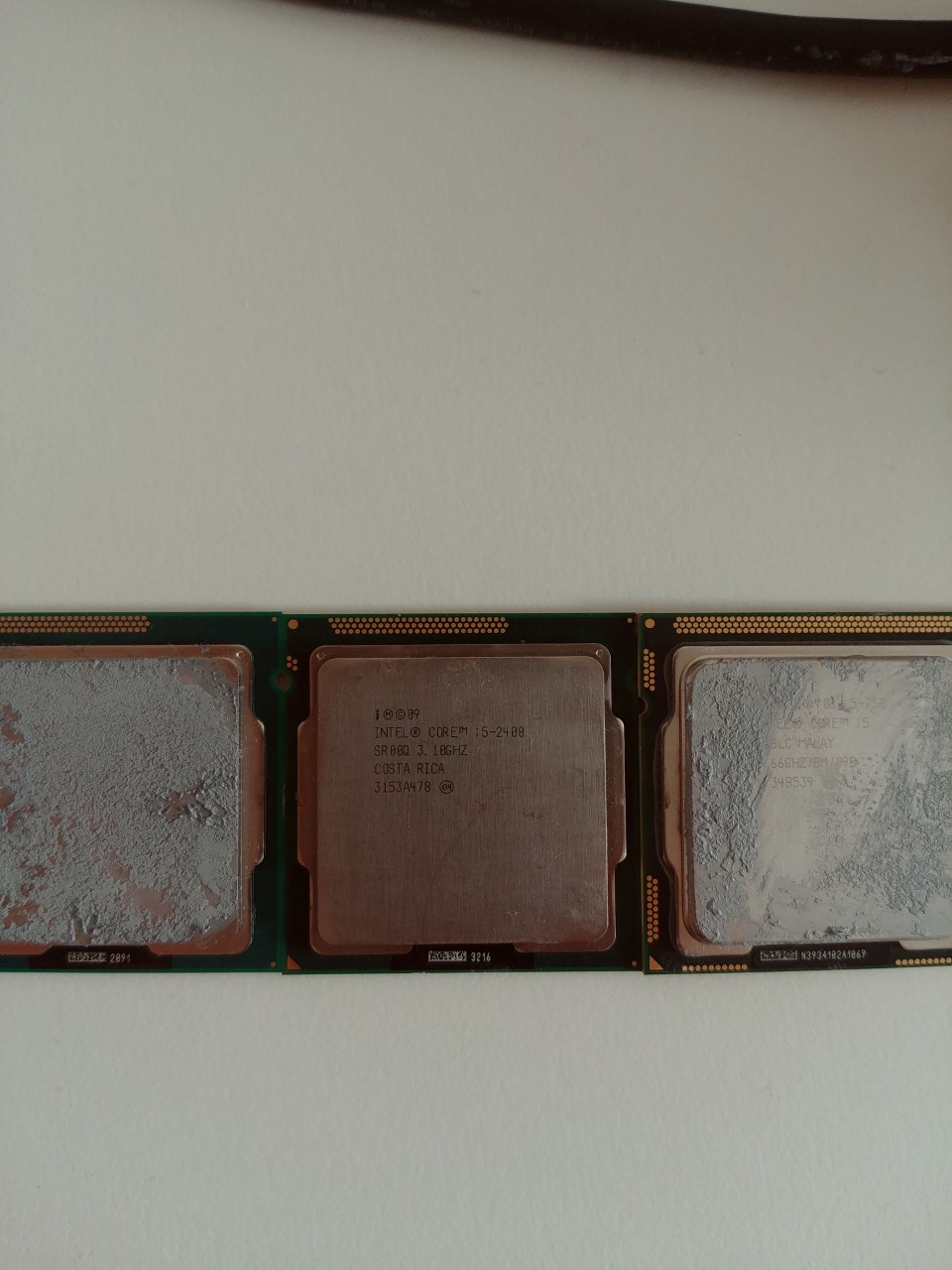

Also ich habe jetzt folgendes Problem und es ist echt komisch
Im Internet steht es ist ein LGA 1155 Board. Aufgrund dessen habe ich mir einen i5 2400 geholt, aber der passt nicht obwohl das der richtige Sockel sein müsste. Der i5 750 passt perfekt auf den Sockel und es steht auch i5 750 graviert auf der CPU. Ich bin extrem verwirrt, zumal der PC ja mal ging. Alle Geräte abgestöpselt, ein RAM Modul bzw auch ohne, auf dem Tisch ergibt immer das selbe Ergebnis: Spannungsmessgerät sagt Netzteil läuft ohne Probleme
Ganz links ein LGA 1156 i5 650, in der Mitte ein i5 2400 mit dem LGA 1155 und ganz rechts der i5 750 mit dem LGA 1156. Auffällig ist der i5 650 und 2400 passen von der Form und sehen identisch aus (von oben), allerdings ist der besagte i 750 trotz gleichen Sockel nicht gleich, andere Form und die Löcher sind tiefer
Sorry es ist ein LGA 1156 Mainboard, habe mich vertan
