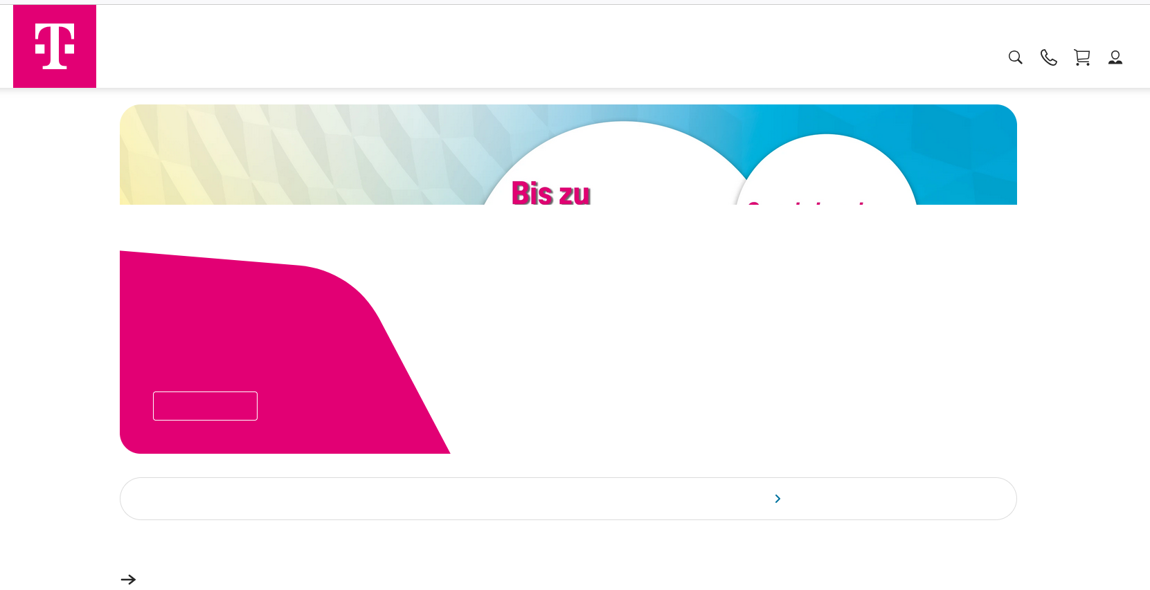

Telekom-Seite baut auch "rasend" schnell auf:
Verfügbarkeits-Check der Telekom für Glasfaser leidet, nein Tippfehler, leitet mich auf so eine Seite für Bauherren - die für (V)DSL übrigens genauso:
