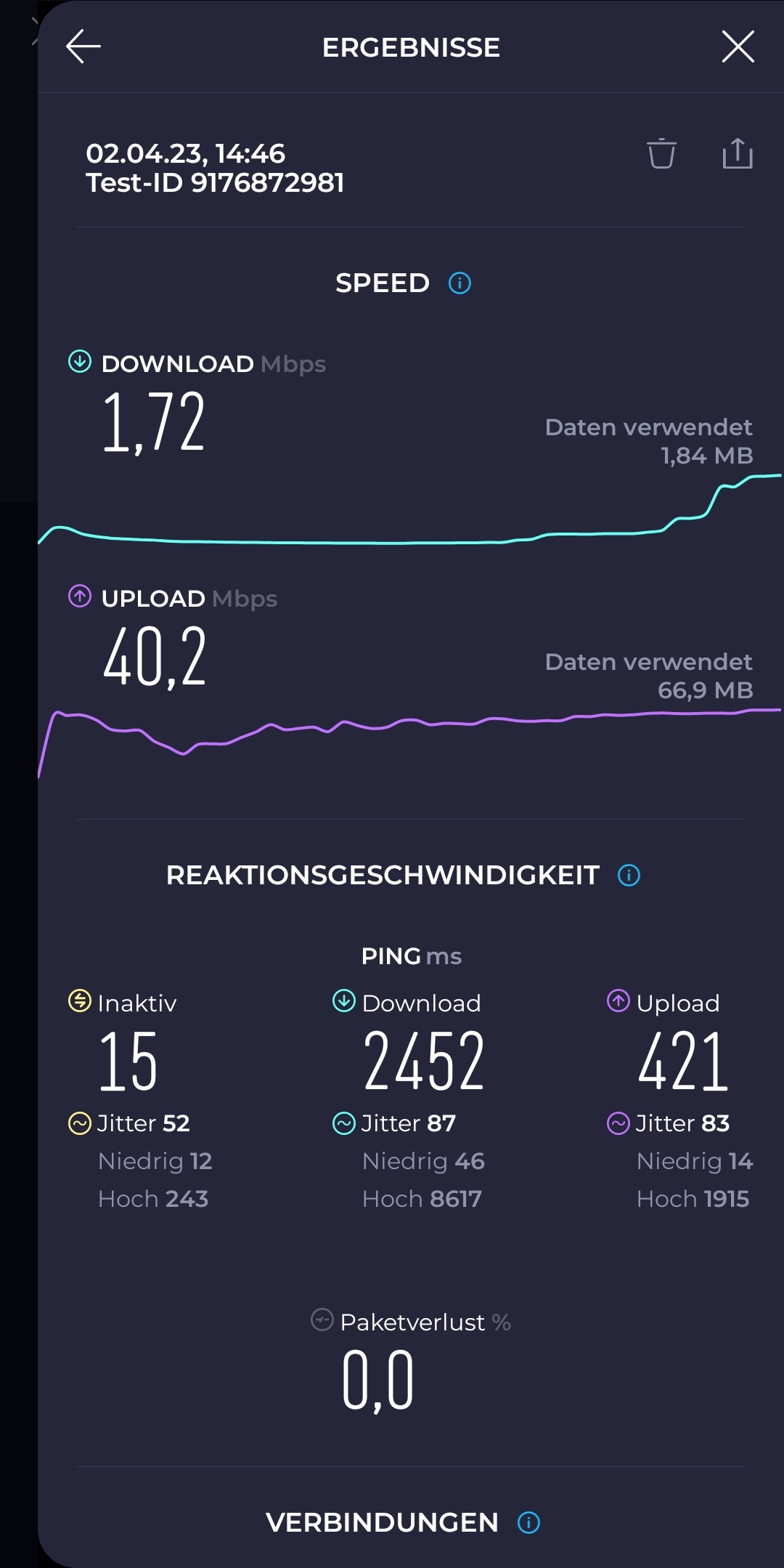

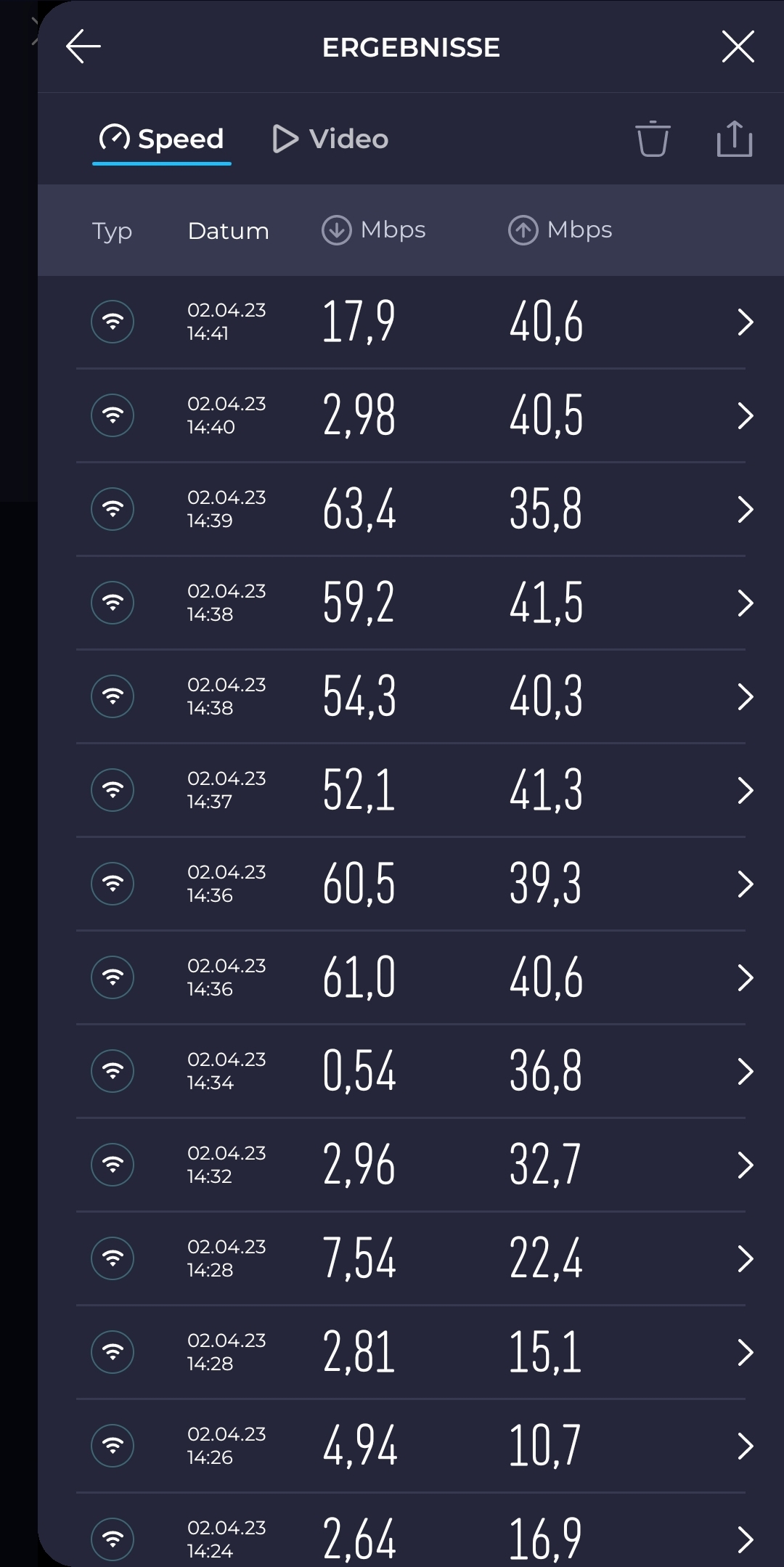

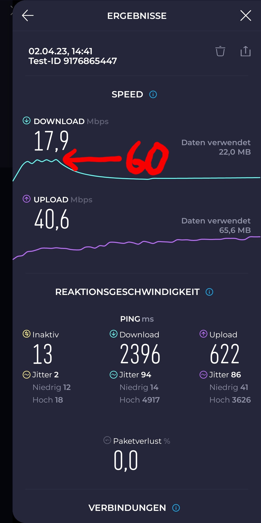

Guten Tag zusammen!
Ich habe gerade das Problem, dass ich von einem Telekom Router Internet beziehe, der einmal super läuft und dann nach längerer Laufzeit das nicht mehr tut. Bisher haben Neustarts und die Trennung vom Stromnetz immer gut geholfen. Er lieferte dann bei max 105,000Mbps bis zu 100,000Mbps eine Etage darüber. Dieses Mal aber will er gar nicht mehr so richtig anlaufen. Er spinnt komplett. Ein ständiges hoch und runter über den Speedtest. Überwiegend ist jetzt die Geschwindigkeit im Keller.
Ich habe jetzt wenig Möglichkeiten alles dort auszuprobieren, da er mir nicht gehört und er sich somit in einem abgesperrten Raum befindet wo ich nicht mit einem Lan-Kabel verbinden könnte. Alles was ich aktuell machen kann ist ihn von außen über eine Sicherung vom Netz zu trennen und mit den Zugriffsdaten Einstellungen vorzunehmen. Da habe ich schon die 5GHz Frequenz abgestellt und ihn dementsprechend so optimiert, dass sich die Leistung verdreifacht hat. Zu viel Auto war da eingestellt und habe dann bei Kanal 6 die besten Ergebnisse erzeugt.
Bevor ihr jetzt mit Routerwechsel und Zugangsdaten ankommt.
Dass mit dem Besitzer ist etwas zu kompliziert. Der springt nur wenn überhaupt nichts mehr geht oder wenn man sicher sagen kann, dass der Router einen Defekt aufweist. Deswegen will ich jetzt hier mal der Ursache auf den Grund gehen.
Ich befürchte aktuell entweder einen Defekt im Router wie zum Beispiel den Arbeitsspeicher, da nach längerer Betriebszeit die Leistung immer schlechter wurde. Oder dass es eine Störquelle in der Verkabelung/Stromnetz gibt.
Ich weiß ein paar werden jetzt auch sagen, dass vielleicht jetzt in dem Moment in der Straße zu viele das Internet nutzen. Erstens erklärt das nicht die extremen Schwankungen im Minutentakt und zweitens haben Neustarts/Netztrennungen immer dabei geholfen. Es nutzen auch nur maximal 2 Leute das Internet, wo aktuell niemand irgendwas herunterlädt oder streamt. Trotzdem ist das Internet weiterhin im Keller.
Gestern hatte ich um 1 Uhr Nachts ihn neustarten müssen. Dann lief es wieder normal. Und zweimal passierte es bereits seit 2 Monaten, dass die 2,4GHz Frequenz überhaupt nicht mehr angezeigt wurde. Als ob sich der Wlan-Sender aufgehangen hätte.
Ich verstehe nur nicht warum das Teil es trotzdem immer wieder schaffte normal zu funktionieren und nicht dauerhaft so geblieben ist. Ich hänge noch ein paar Screenshots an. Wartet daher noch 5 Minuten nach Veröffentlichung.
Und bitte, ich will jetzt nicht wieder tausend unsinnige Fragestellungen bekommen. Liest euch meinen Thread genau durch und dann kommen wir schneller ans Ziel.
Ich werde daher nur auf Kommentare antworten wo ich herauslesen kann, dass man sich eben meinen Beitrag durchgelesen hat.
Das gilt auch für Leute die ohne 16.000er Leitung nicht mehr Leben können und meinen die müssen einen mit einem neuen Internet-Vertrag belästigen. Es gibt Menschen die begnügen sich auch mit weniger. Nur der reelle Absturz von ca 95,000Mbps bei einer 2,4GHz Frequenz, sodass kaum noch Internet-Arbeiten möglich sind, dass habe ich in dem Ausmaß trotz schlechterem Internet bei meinen Eltern zu Hause kein einziges Mal erlebt. Da waren konstant 16,000Mbps möglich! Von daher spart euch diese Kommentare.

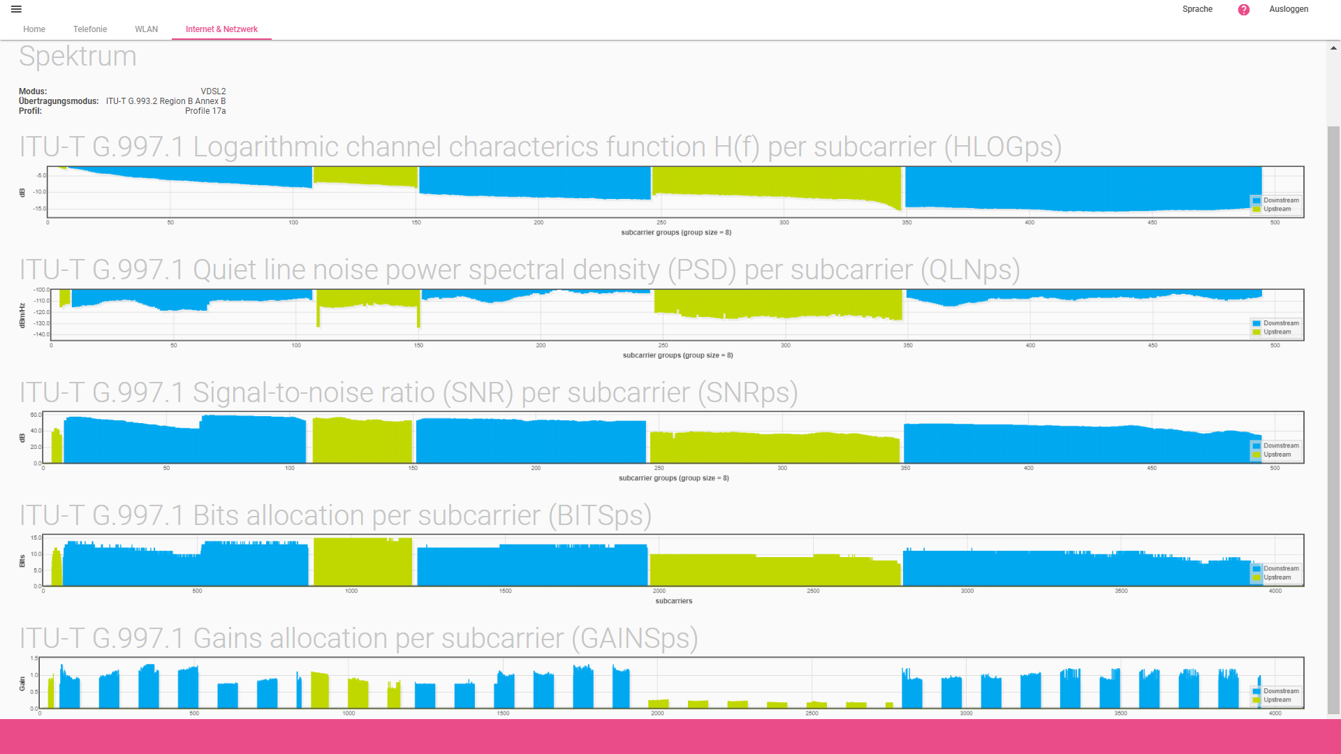

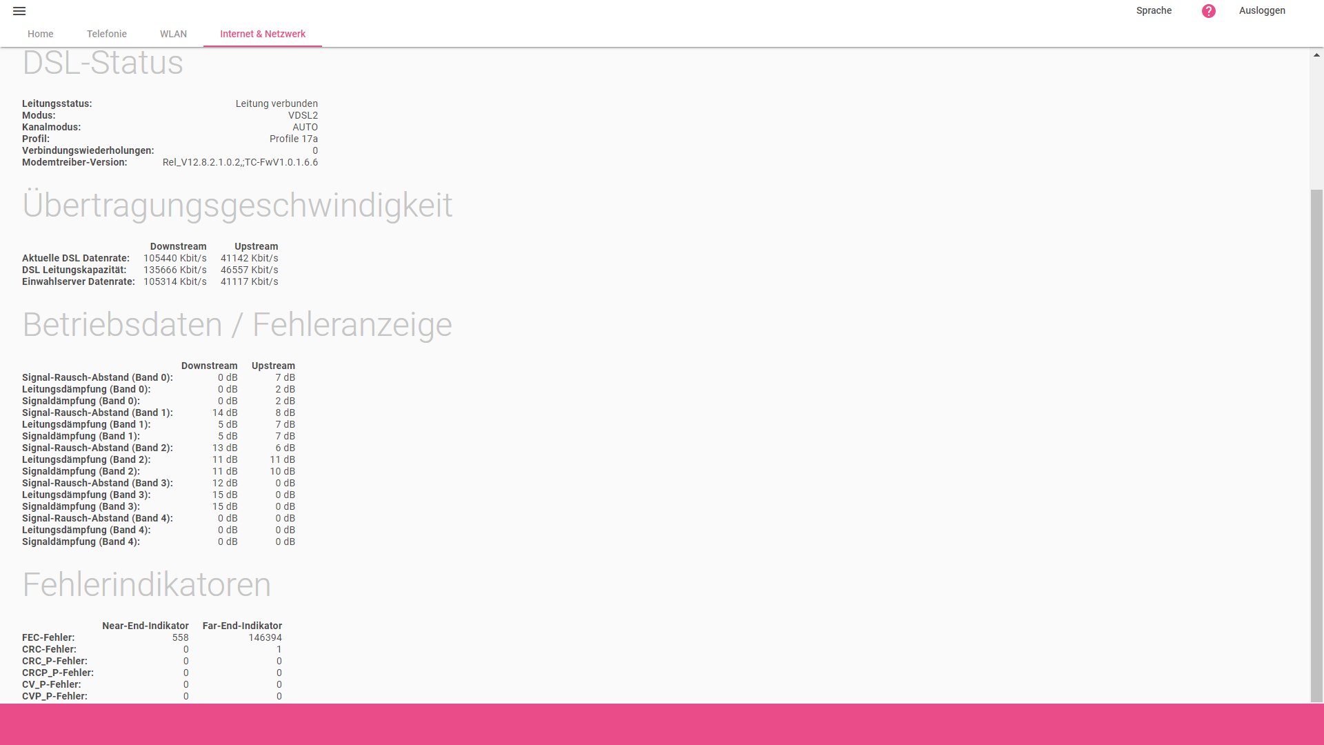

Daher wäre wichtig, erst alles Andere auszuschließen, also dass die DSL-Leitung sauber steht (siehe DSL-Werte und Spektrum in der Web-Oberfläche; hast Du gepostet) und dass der Internet-Router an sich steht (siehe Test über LAN-Kabel). Wenn alles Andere ausgeschlossen ist, kannst Du Dich dem WLAN widmen. Dazu würdest Du als Gegenprobe ein WLAN-Access-Point per Kabel anschließen und darüber surfen. Wenn das klappt, hast Du den Rest ausgeschlossen und WLAN als Ursache identifiziert.

Das müsste man im DSL-Spektrum sehen. Eher vermute ich, dass das Netzteil einen Schuss hat. Vielleicht, sogar vermutlich, hast Du mit mehreren Fehlern zu kämpfen, Hardware und Software.
