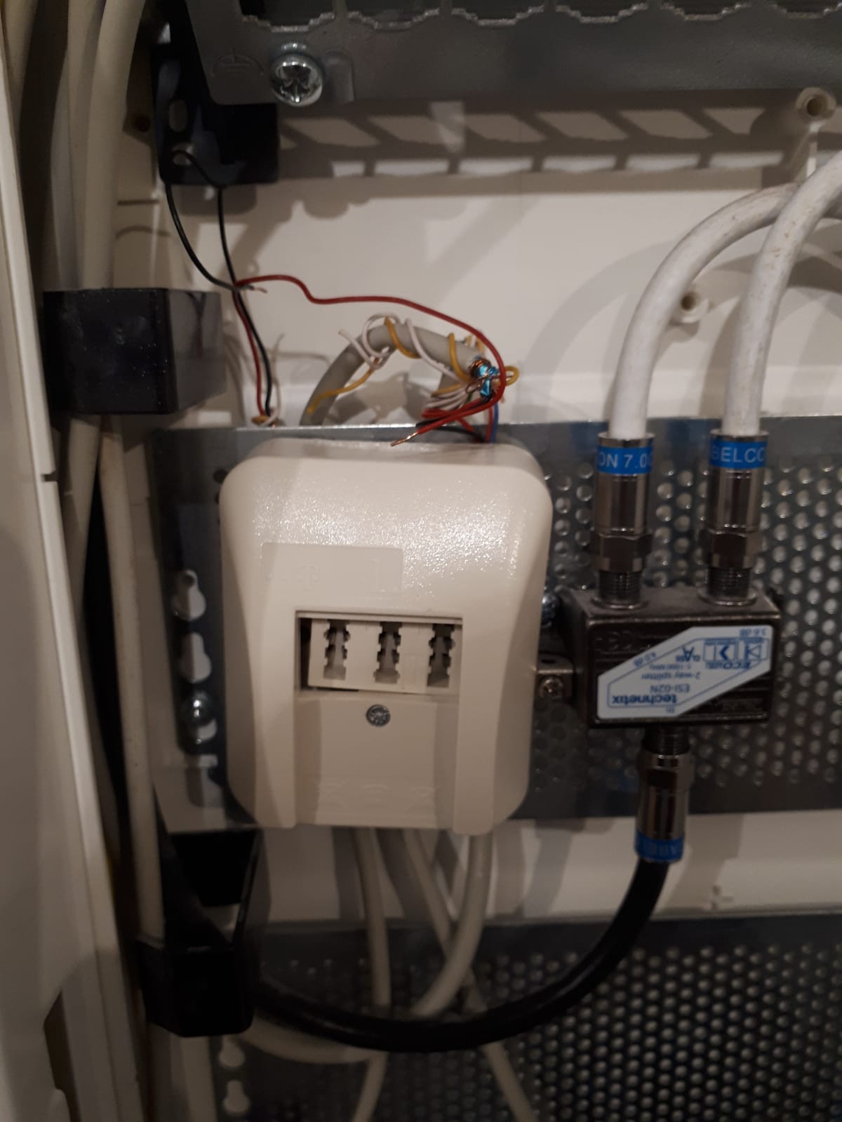

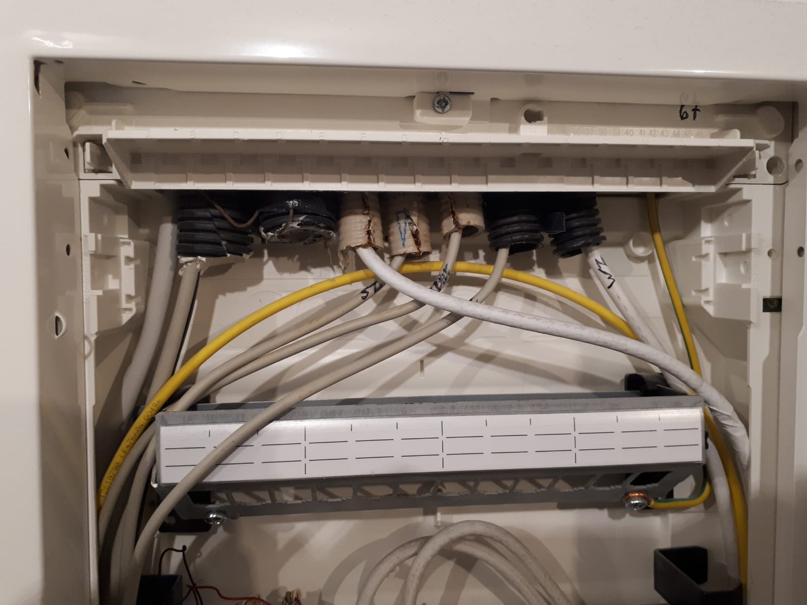

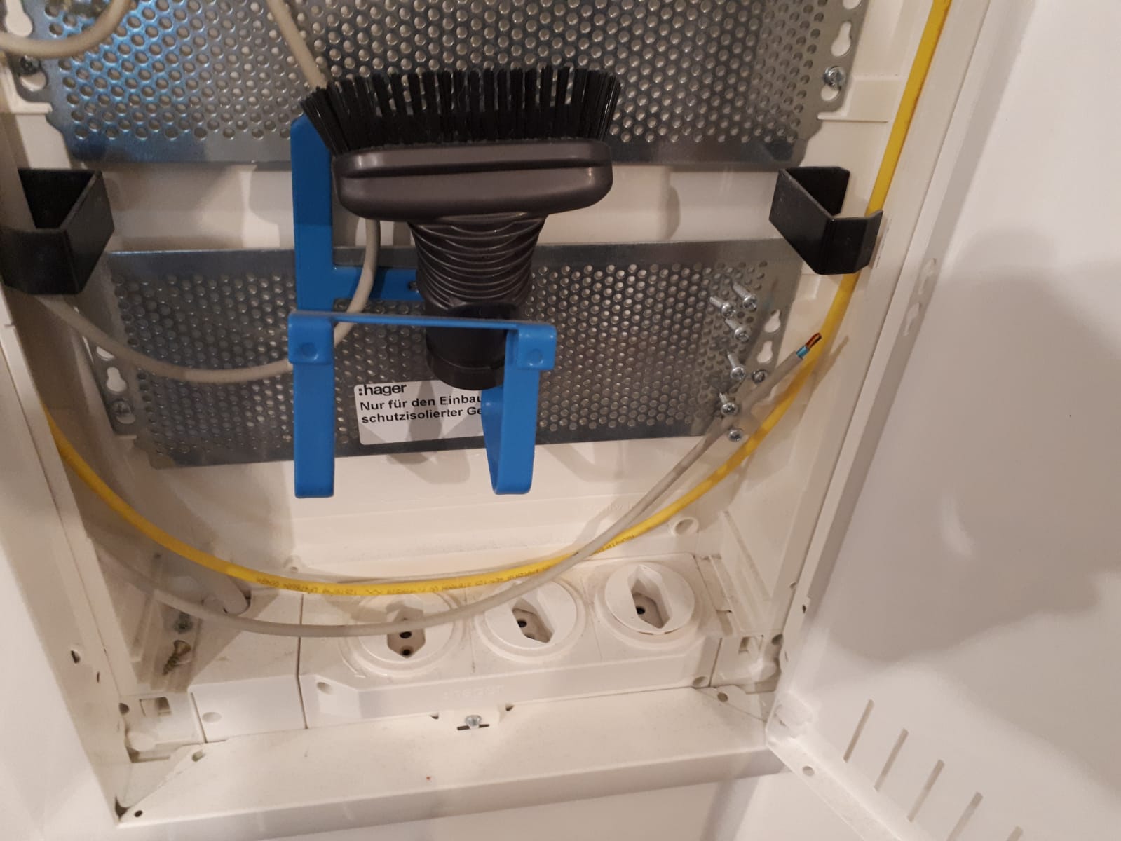

Am Anfang war die Telefondose an meiner Eingangstür und wurde dann verlegt. Das hat ein Bekannter gemacht, der sich damit auskennt, auch der Techniker meinte, das sei in Ordnung. Habe meinen PC und die Konsole per Lankabel angeschlossen, Fernseher und Handy über WLAN. PowerLAN und sonstige Spielereien habe ich nicht. Die Wago-Klemme ist ja jetzt nicht mehr da. Ich hänge mal ein Foto von dem Verteilerkasten an.
der Router ist an einer Telefondose hinter dem Fernseher angeschlossen.

Das sind so viele Baustellen die Du meiner Meinung nach ohne Hilfe nicht lösen kannst, wenn Du schon Probleme mit den paar Fachausdrücken hast. Dir bleibt eigentlich nur die Ausschlussmethode um zu testen obs an dir oder dem Provider liegt.
Dazu mit Minimalkonfiguration an der ersten TAE (wieviele gibts denn nun?) starten. Wenn dein Bekannter die erste TAE verlegt hat würden Fotos der Verdrahtung an der Stelle wo die TAE ursprünglich war helfen. An der im Multiverteiler (Foto inet3) ist der Schirm nämlich schonmal nicht aufgelegt.
Ich würde zum testen die komplette nachfolgende Installation außer Betrieb nehmen, die erste TAE wieder am ursprünglichen Ort sauber installieren, dort die Fritzbox installieren und nur den PC anschließen. Diese Konfig dann 2 Wochen überwachen. Kommen keine Abbrüche mehr vor, weißt Du dass das Problem an deiner Installation liegt und kannst die Telekom in Ruhe lassen.
Ich habe 2 TAE. Einmal die im Kasten auf dem Bild und einmal die, wo mein Router dranhängt. Da, wo zweitere TAE früher war, ist jetzt nur noch eine Plastikabdeckung. Diese Verkabelung auf dem Bild inet3 hat auch das Piepsen bzw. den Verbindungsabbruch beim Messgerät ausgelöst, soweit ich weiß. Aber ich berühre das ja nie und die Tür zum Kasten ist immer geschlossen. Kann das wirklich der Grund sein, dass ich alle 2 Wochen mal einen Disconnect habe?
Bezüglich deines letzten Tipps: Wenn ich den Router wieder an der ersten TAE anschließe, ist dann diese ganze Verkabelung in dem weißen Kasten auf dem Bild umgangen worden?
