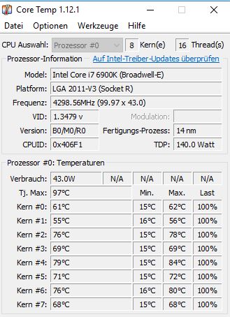

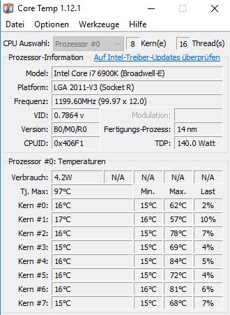

ich habe mich über die Feiertage mal wieder mit dem Übertakten meines 6900k beschäftigt, er lief bisher immer auf 4.3 GHz mit 1.35v core stabil unter Costum Water. Nun wollte ich mal etwas weiter ausloten und siehe da, ich komme eigentlich ganz gut auf 4.5 GHz jedoch mit knapp etwas unter 1.4v (was langsam grenz-wertig wird, ich weiß). Er läuft stabil im Prime (auch 1344 vcore test) ohne Fehler, nur den AVX Offset habe ich gesetzt, so das er da nur auf 4.3 GHz zieht, da er bei 4.5 GHz Fehler bringt. Nun aber mein Problem:
Die Temperaturen auf den einzelnen Kernen haben extreme Unterschiede, bis über 20 Grad. Gerade Kern 5 reißt extrem nach oben während Kern 0 meist schön kühl sitzt. Als Kühler kommt ein Watercool Heatkiller VI mit Thermal Grizzly WLP zum einsatz, die WLP habe ich heute auch schon mal erneuert, ohne Effekt, genau die gleichen Ergebnisse. MIt den schrauben am Kühler habe ich auch schon mal etwas rumgespielt, um den anpressdruck auf der CPU zu "verschieben" - auch hier keine Änderung.
Könnte ihr mir einen tipp geben wie ich den Hotspot weg bekomme, möglichst ohne das gute stück zu köpfen?
Habe nochmal zwei CoreTemp Shots angehangen, einmal unter Last und einmal im Idle

Die Screenshots sind bei welcher Last aufgenommen worden, wie ist denn die reale Lastverteilung? Sieht mir trotz allem zu unsymmetrisch aus.
Ich werde die nächsten Tage mal mit dem Lineal schauen wie die Oberfläche aussieht und dann ggf doch mal schleifen. Die Screenshots sind jeweils einmal ohne Last und einmal mit 100% prime last MIT avx getestet.
