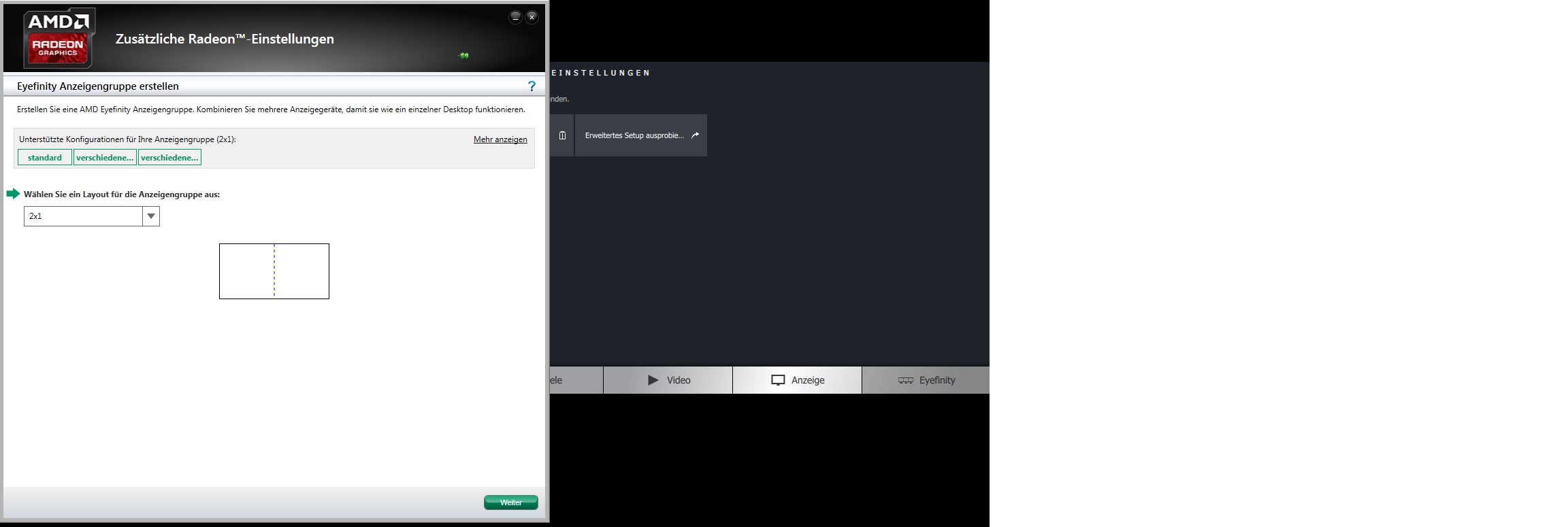

Moin,
Seit vor ca. einem Monat ein neuer AMD Treiber installiert ist ist, erkennt Eyefinity nur noch 2 der 4 Monitore. Seitdem kam auch ständig am Start vom PC eine Fehlermeldung das irgendwas AMD Gaming Zeugs nicht geladen werden konnte. Hab jetzt den neusten Treiber installiert, Meldung ist weg. Eyfinity geht trotzdem nicht.
Treiber auch komplett gelöscht und neuinstalliert.
Angeschlossen wie folgt:
Einzelner Monitor: DP
3er Kombi: 1x DVI, 2xDP
Grafikkarte: AMD 390 Sapphire
Jeder Monitor einzeln an sich funktioniert und wird erkannt.
Jede DP und DVI Buchse an sich funktioniert.
Jetzt wird nur noch der einzelne per DP und einer der 3 mit DVI erkannt. Die anderen beiden sagen: No cable connected.
Vor einer Woche hat der einzelne Monitor zwischendurch auch mal wild angefangen zu flackern, auch nach einem Neustart wars nicht weg. Kabel in der Grafikkarte steckte ganz drin, habs abgezogen und neu eingesteckt und seitdem flackerts nicht mehr.
Kann mir wer helfen?
Hast Du schon die beiden Varianten für Eyefinity zum Setup im Crimson ausprobiert: Kurz & Erweitert? Und dann kann man noch das "alte Setup" des Catalyst (da gibt es einen Link aus dem Crimson raus) aufrufen, hast Du das auch schon gemacht?
und vielleicht einfach mal die Kabel getauscht ?
Nicht das eines der beiden DP einfach einen schlechten Kontakt hat.
Sowohl kurz auch als erweitert werden nur 2 Monitore angezeigt.
Kabel untereinander hab ich getauscht, es funktioniert immer nur der einzelne + der mit DVI angeschlossene.
Kannst Du mit Sicherheit sagen, dass gerade nicht doch eine Eyefinity-Konfiguration aktiv ist und Du somit auf die bestehende Konfig noch eine weitere draufsetzt? Am besten mal in den Anzeigeeinstellungen von Windows gucken, wie viele Displays (mit welchen Auflösungen) dort angezeigt werden.
