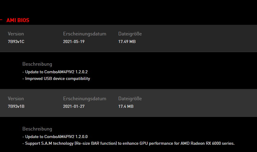

@kartoffelpü Danke erstmal,
ich habe jetzt erstmal nur nach der BIOS Version geschaut, meine ist vom 05/01/21 und die in der Beigefügten Datei sind die neueren, also glaube das Flashen würde sich nicht lohnen oder?
Dann habe ich zudem das XMP Profil ausgestellt, sodass die Riegel mit 2666MHz anstatt 3600Mhz laufen. Soll ich diesen auf 3200 erhöhen, was sowieso das maximale von der CPU ist oder erstmal so weiter probieren?
Werde sowieso über mehrere Tage immer probieren müssen, da der Fehler ja nicht so häufig vor kommt geschweigedenn ich den PC ja nicht ständig hoch und runter fahre..
