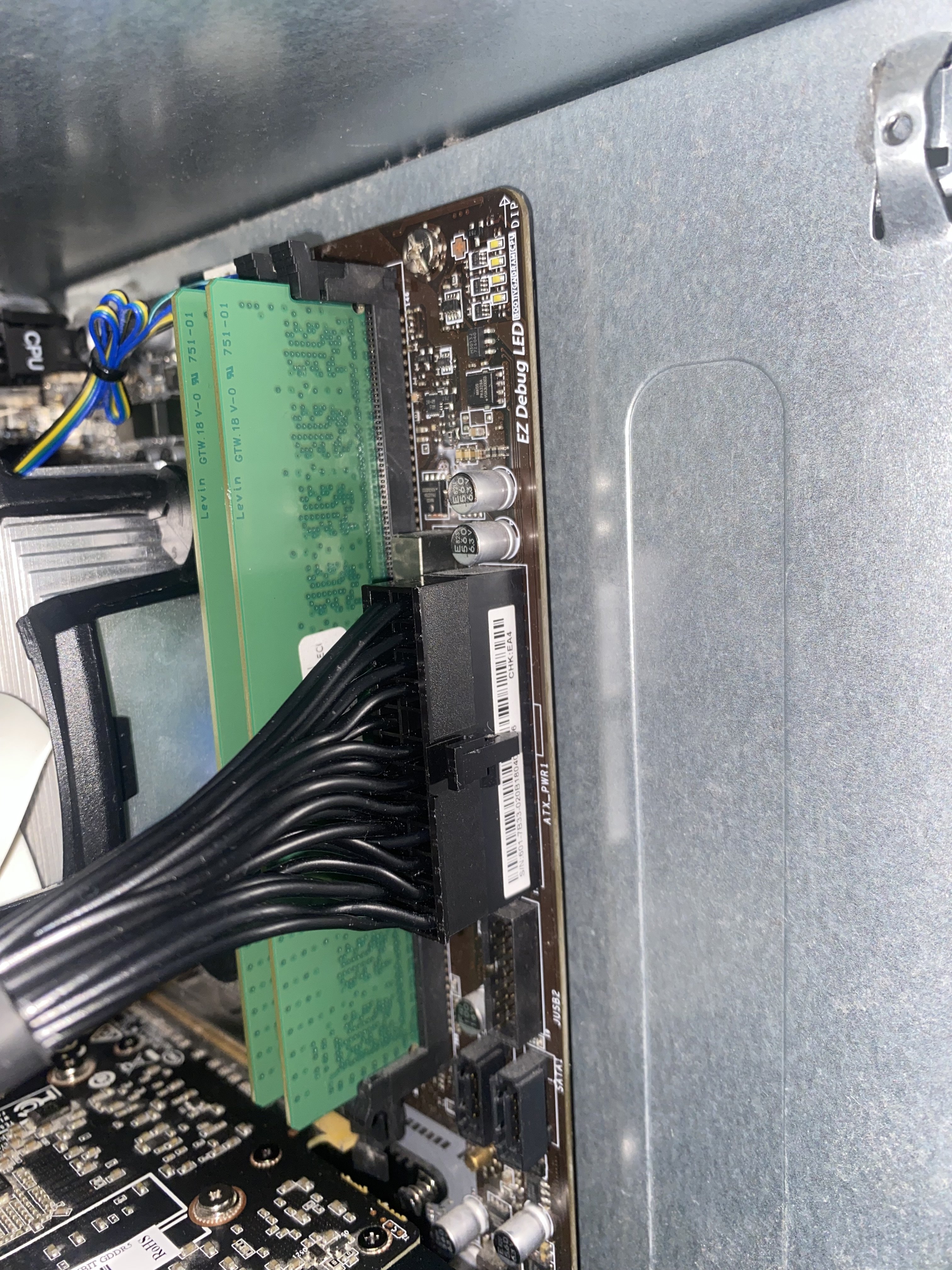

Anbei die Bilder, das Netzteil ist noch provisorisch eingebaut.

Bild 4: Ist das dicke Kabel für ATX Board-Power richtig eingesteckt?
Es scheint nach unten hin bündig = richtig zu sitzen. Aber oben rum erscheint es mir nicht komplett eingesteckt.

sehe was du meinst, habe es nochmal neu eingesteckt
Leider hat sich nichts am Ergebnis verändert
