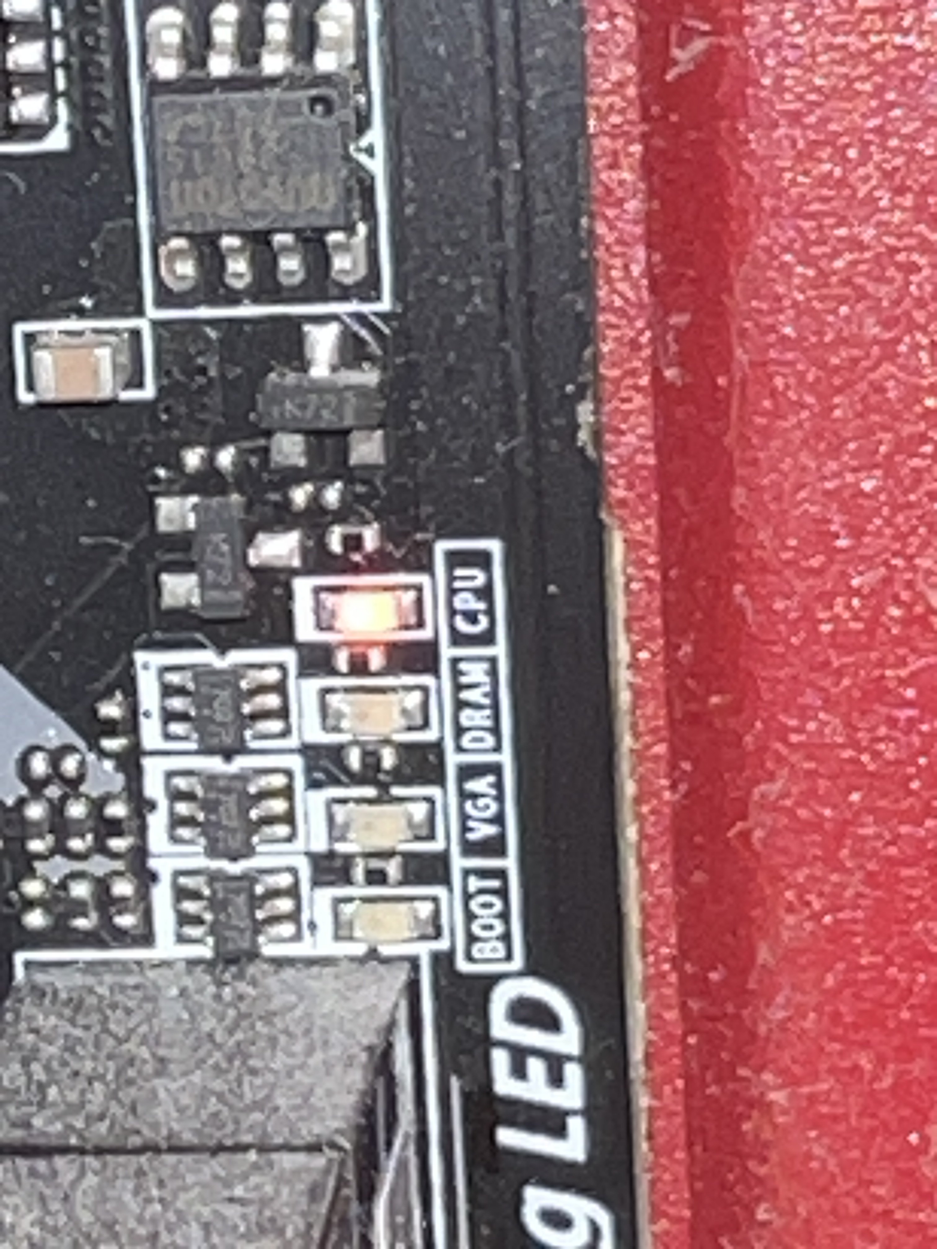

Freitags abends pc ausgemacht und am Samstag ging er an, nur die Bildschirm sind ausgeblieben. Hinzu kommt das die EZ Debug LED CPU Lampe leuchtet.

Die CPU LED leuchtet, wie oben erwähnt. Hier ist noch ein Bild

CPU und DRAM sind oft verbunden wegen dem RAM Controller in der CPU. Da kann es auch sein dass CPU leuchtet bei RAM Problemen.

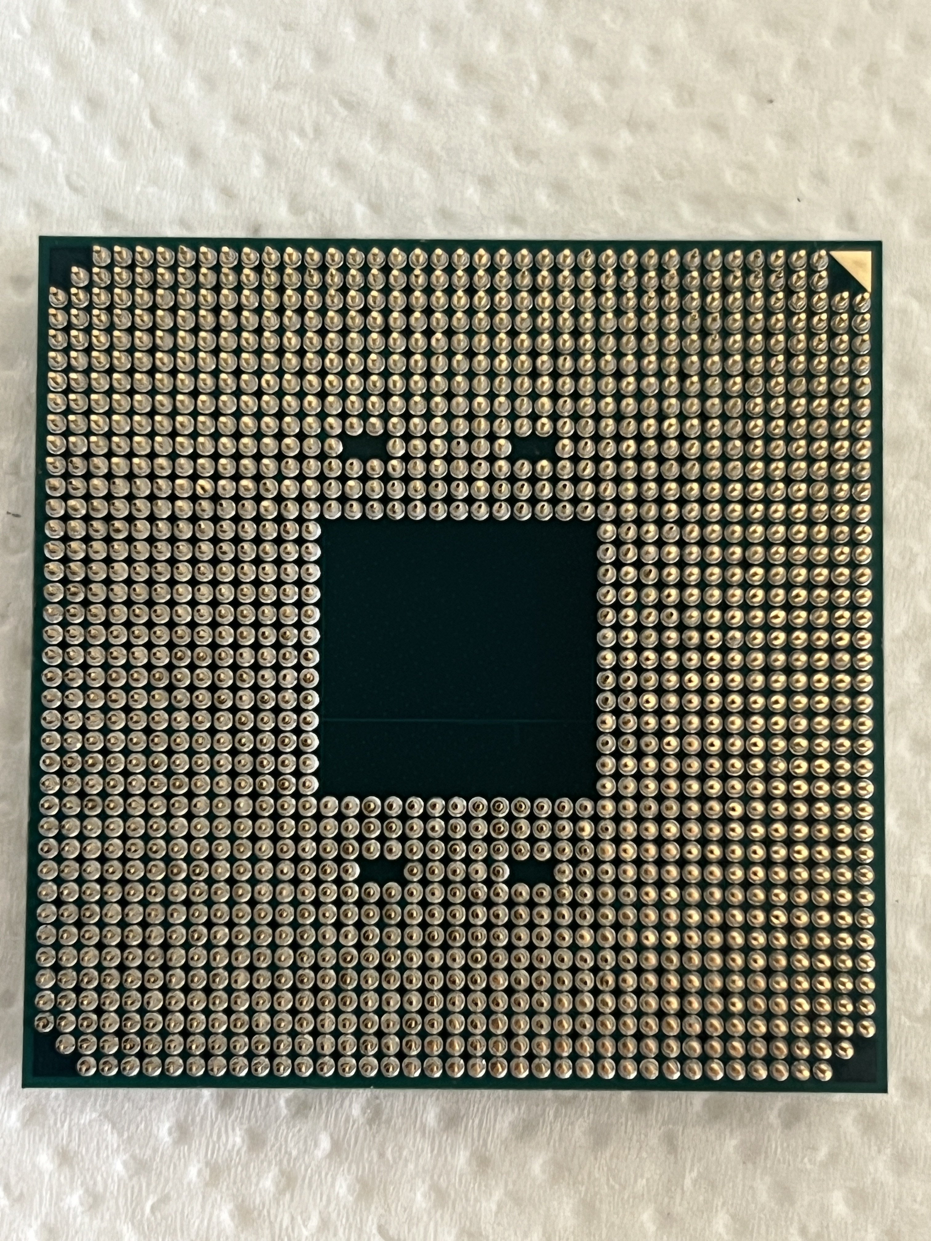

Also CMOS Reset hab ich mit einem Schraubendreher gemacht. Wie beschrieben in der Anleitung. Hat nichts geändert. Hab jetzt kühler und CPU ausgebaut und ich würde sagen das die Pins gut aussehen.(Bild packe ich hier mal rein)
Die stromstecker hab ich über prüft. Die sind vollständig drin.

Habe leider nur noch eine 1800x CPU da, die läuft aber auf B550 nicht.
Versuchen kannst du es noch zum Gegentesten von Teilen mit unserer Helferliste vor Ort.
