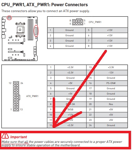

EPS-12V 8-Pin Stecker auf dem Mainboard angeschlossen ?

Wenn es mit EPS nicht funktioniert - hat das seinen Grund, ohne wird es definitiv nicht funktionieren.
Hab es verwechselt mit den HDD Kabel sorry ! Ja aber es ist dran und funktioniert immer noch nicht

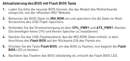

Du könntest mal Bilder von deinem Aufbau machen und danach ein Bios Update über die Flash Funktion/Taste des Mainboards versuchen.
