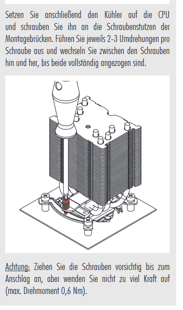

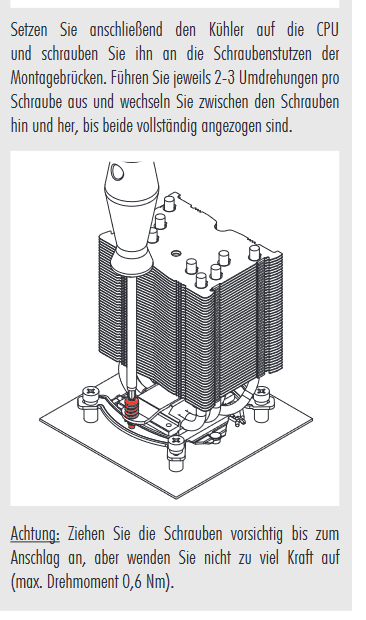

    • Als CPU-Kühler habe ich den Noctua NH-U9S. Wer den kennt, weiß, dass sie etwas blöd zu montieren sind
Nee, eigentlich ganz leicht. Man hat doch gut Platz, den Kühler festzuschrauben.
