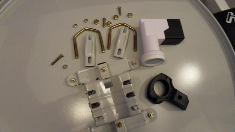

Hab euch 2 bilder geschickt, da sieht ihr wie weit ich damit bin und alle teile die ich noch übrig habe. vielleicht könnt ihr damit was anfangen. danke schonmal;)

und wo ist nun das Problem?
den Schwarzen Penöppel Steckst auf das 4Kant Rohr und Schraubst es mit einer schraube fest.
und das Restliche Zeug ist für die Wand/Dach/Balkon Halterung

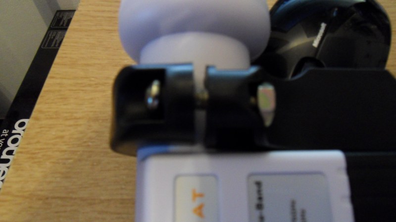

Ja genau so hatte ich es auch vor. schau dir das bild an. ich bekomm den penöppel granicht zusammen um den LNB und die schraube geht zwar durch aber die mutter lässt sich dann schlecht reindrehn weil ich einfach nicht dazu komme die schraube zudrehn. irgendwie denke ich das es einfach nicht passen kann aber ich hab mir die satellitenschüssel gekauft und da gabs den LNB zusätzlich dazu deswegen sollte das auch eigentlich passen. ich werde mich dann wohl beim hersteller melden müssen....

das du die Mutter nicht drehen kannst, ist ja gewollt.
versuch es mit gewallt (was bei Kindern klappt klappt auch bei Schrauben :D)
erst ne Halbe Umdrehung Rückwärts damit die Mutter Richtig liegt und dann ab damit.
das die beiden Plastik teile nicht ganz zusammen gehen ist gewollt, dadurch steht das ganze immer auf Spannung.
mach mal noch ein paar Fotos, irgendwie habe ich dein Problem noch nicht ganz durchschaut.
immerhin wird die Schüssel zig Tausendfach verkauft, das muss einfach passen ;)
