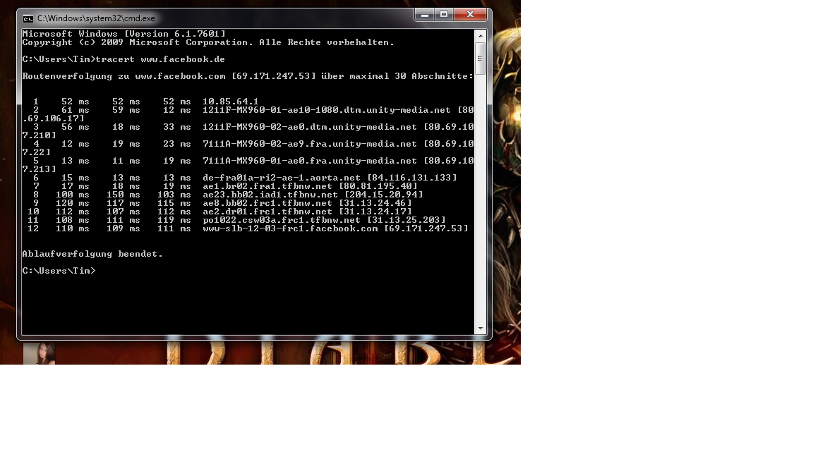

kannst sie anpingen ?
was gibt tracert aus ?
welchen Befehl muss ich bei cmd eingeben?
tracert sagt mir, dass er 154 ms benötigt...bei anderen Seiten wesentlich weniger...
oder auf welche Daten kommts da an?
Ist die letzte Rückmeldung bei tracert von facebook ?

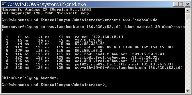

Also wenn die letzte tracert Rückmeldung von FB ist und auch die IP stimmt, siehe mein Bild, dann erreichst die Seite schon, nur irgendwer, zb. Firewall, blockt.
ne meine firewall blockt nix, da bin ich sicher...
tracert spuckt mir das selbe aus wie bei dir, ich lads mal hoch.
