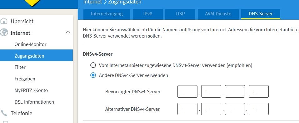

IchbinbeiCB schrieb:
Hier kannst den für ipv4 setzen bei dir gibts dann noch den für ipv6
Bei mir ist so:
