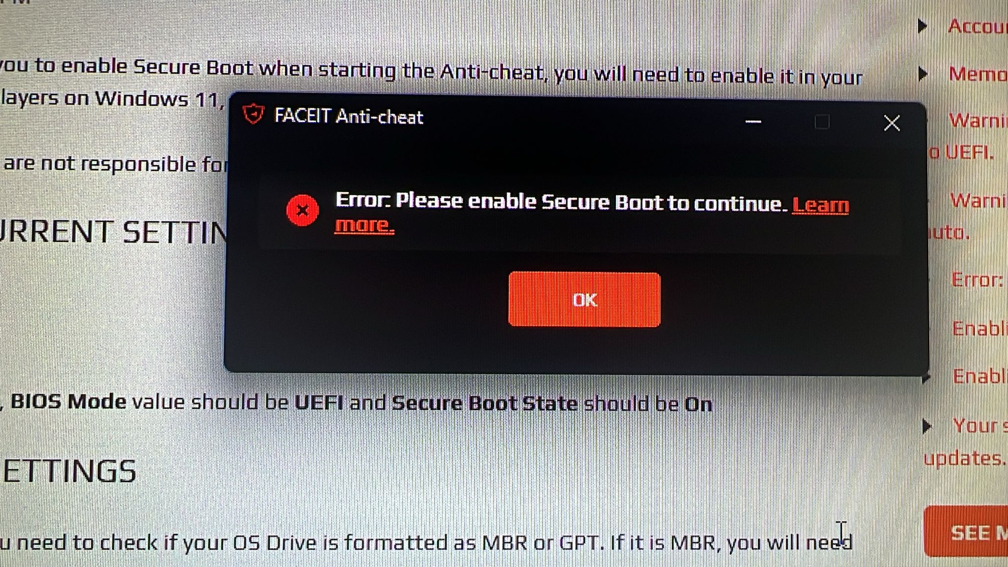

Hallo, ich Kumpel hat sich bei mir gemeldet, mit folgendem Problem, er will unter Win 11 Faceit Anti Cheat installieren um Counter Strike zu spielen, nur leider startet das nicht, weil eine Meldung kommt Secure Boot sei nicht aktiv.
Verbaut ist ein Gigabyte Z890 Eagle, Secure Boot ist im BIOS auch an, laut win 11 System info ist es aber aus.
Habe dann mal auf meinem Win 11 System diese Faceit Anti Cheat installiert, bekomme die selbe Fehlermeldung, ich habe ein Gigabyte X299X Aorus Master auch mit aktiven Secure Boot im BIOS und in System info zeigt er an sei sein aus.
p.s. auf meinem Win 10 System mit Gigabyte Z790 Aorus Master funzt es einwandfrei, dort wird auch angezeigt, das Secure Boot aktiv ist in der System Info.
Hat wer ne Idee woran das liegen kann, bzw. wie man das beheben kann, weil man das Tool wohl zwingend braucht um Counter Strike zu spielen, wie mein Kumpel sagt.
mfg Overroller

CSM im BIOS muss immer aus sein für SecureBoot.
Reaktionen: redjack1000
habe ich gerade mal ausgestellt im BIOS macht keinerlei unterschied.
Also CSM war an und somit ging dann kein SecureBoot . Jetzt im BIOS und unter Windows schauen ob SecureBoot auch aktiviert ist.
Ggf. den Anticheat Kram erneut installieren, jetzt müsste eigentlich klappen im UEFI (ohne CSM) Modus.
Laut System info ist es immer noch aus
Im BIOS unter Windows habe ich alles eingeschaltet.

Auch dein Kumpel sollte schauen, dass CSM aus ist im BIOS.

Das hat aber nichts gebracht ich habs doch ausgestellt und Secure boot für Windows eingeschaltet, etc. in der System Info sagt er aber weiterhin das secure boot nicht aktiviert ist das Tool funzt ergo auch nach neuinstallation nicht. Ich glaube auch nicht das das Tool das Problem ist sondern irgend eine Windows BIOS einstellung.

Es gibt keine Einstellungen in Windows für SecureBoot. Das wird vom UEFI übernommen in Windows wenn aktiviert.

Dein Kumpel sollte eben bei sich auch mal CSM deaktivieren. Wer weiß was bei dir los ist.

Wenn dein Kumpel aber noch CSM aktiviert hat, kann es bei ihm nichts werden.

TPM 2.0 muss übrigens auch aktiviert sein für
Faiceit Anti Cheat bei Windows 11.

Weil bei Windows 10 kein SecureBoot und TPM 2.0 verlangt wird für Faiceit Anti Cheat .
Du könntest mal gucken, ob was du für Einstellungen im UEFI für Secure Boot hast. Eventuell könnte es mal helfen es von Standard auf Custom umzustellen und dann wieder auf Standard. Und auch die Secure Boot / UEFI Keys neu zu laden. Eventuell müsstest du aber auch Windows 11 neu installieren, damit der schnallt, dass Secure Boot da ist. Ist zumindest das, was ich so gegoogle habe.
