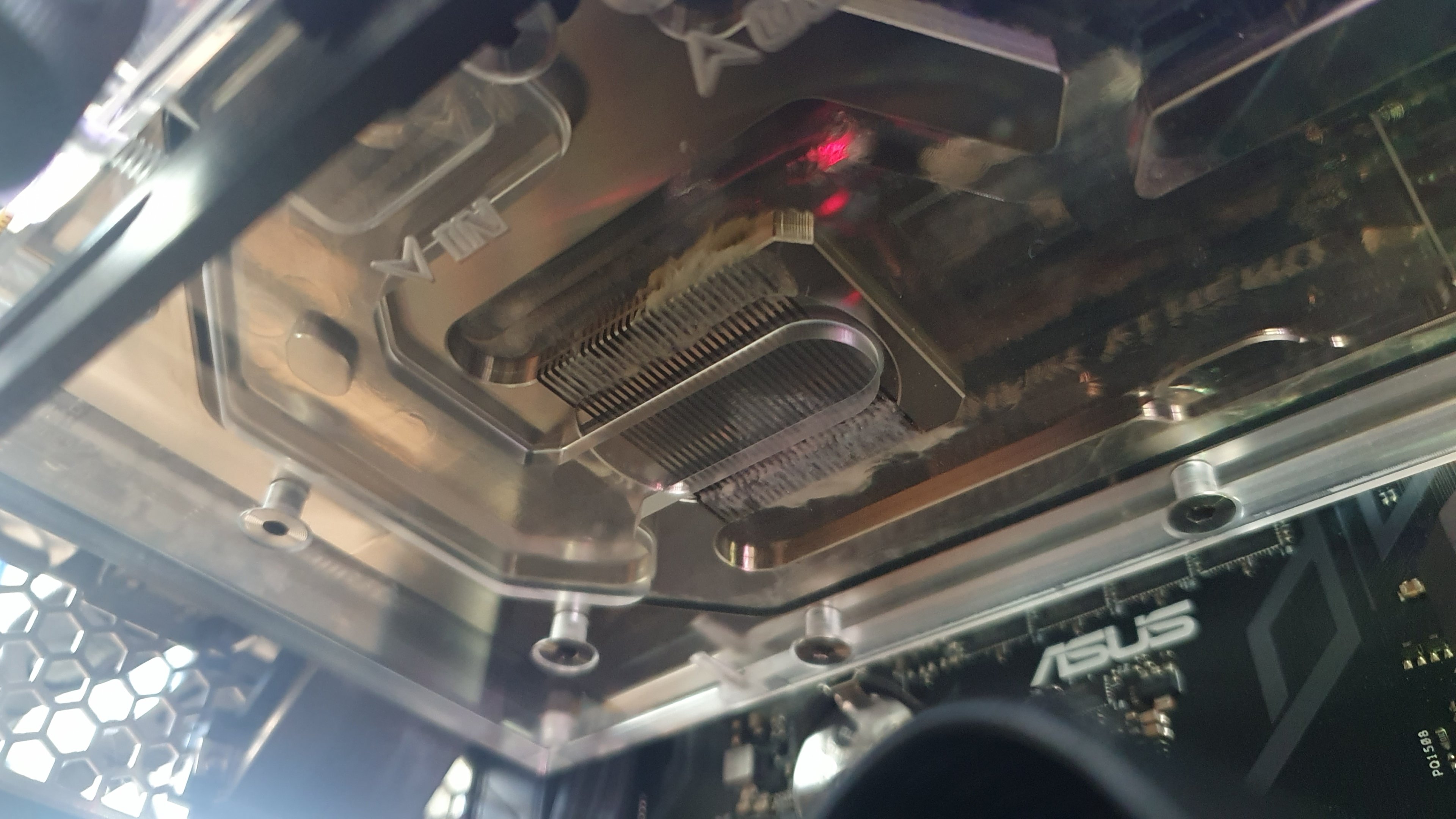

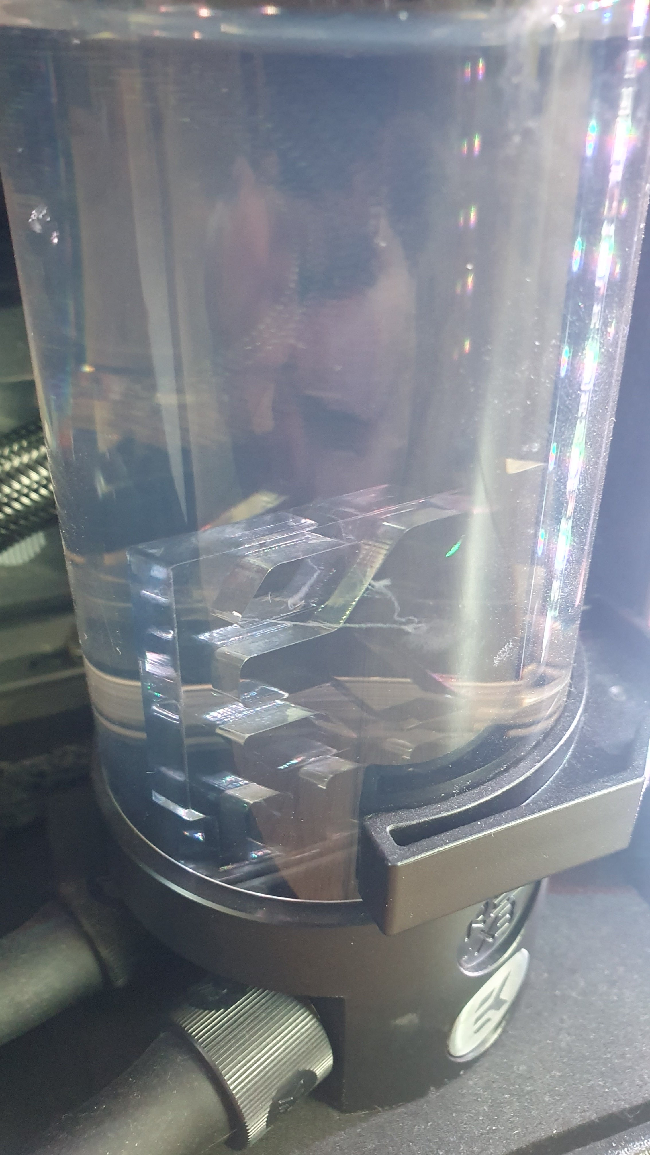

Hallo zusammen, ich habe mal wieder das Problem, dass ich diesen weissen Schleim in meinem Kühlwasser auffinde und sich meine Kühler damit zusetzen.. das ist jetzt bereits das 3. mal und ich bin es auch langsam leid, das komplette System 1x im jahr zu zerlegen und zu reinigen.
Kurz mein Kühlsystem:
  • Schläuche: Saint-Gobain Tygon A60G
  • Pumpe: Aquastream Ultimate
  • Ausgleichbehälter: EK Waterblock RES X3 150
  • CPU-Kühler: Phanteks Glacier C350ip (Kupfer (Boden, vernickelt), Acetal (Deckel))
  • GPU-Kühler: Bykski Kühler (Kupfer (Vernickelt), Acryl)
  • 360er Radiator: (Kupfer, Messing)
  • 240er Radiator: von einer BeQuiet Silent Loop (Aluminium)
Befüllt ist das System mit destilliertem Wasser + AntiCorro-Fluid (Aquatuning)
Vor nichtmal 1 Jahr hatte ich das komplette System zerlegt, von Hand gereinigt und mit SysClean-HPD (Aquatuning) laufen lassen.
Danach 2x befüllt, gespült, geleert und final dann mit destilliertem Wasser + AntiCorro-Fluid (Aquatuning) befüllt.
Zu dem Zeitpunkt wurden auch die alten Schläuche gegen die jetzigen von Saint-Gobain ausgetauscht, da ich dessen Weichmacher im Verdacht hatte.
Leider habe ich jetzt schon wieder diese Ablagerungen und weiss einfach nicht wieso..
Vielleicht hat ja jemand einen Tipp oder eine Idee zu meinem Problem.

Den Verdacht hatte ich auch schon, aber dieser Schleim sieht nicht danach aus.. ich mach mal eben ein Foto.
Die Platte vom Kühler hatte ich damals extra rausgelassen (die fehlt aktuell) :)
Du hattest DP Ultra drin, als du noch PVC-Schlauch verwendet hast? Na ja, gegen Weichmacher hilft kein Mittel. Wenigstens zerfällt DPU nicht.
Die Flocken bei dir sehen nach Weichmachern oder ausgeflocktem Kühlmittel aus, wie erwartet.
Ich würde alles nochmal ordentlich reinigen und dann mit DPU oder ganz normalem destillierten Wasser befüllen, je nach Wartungsintervall.
