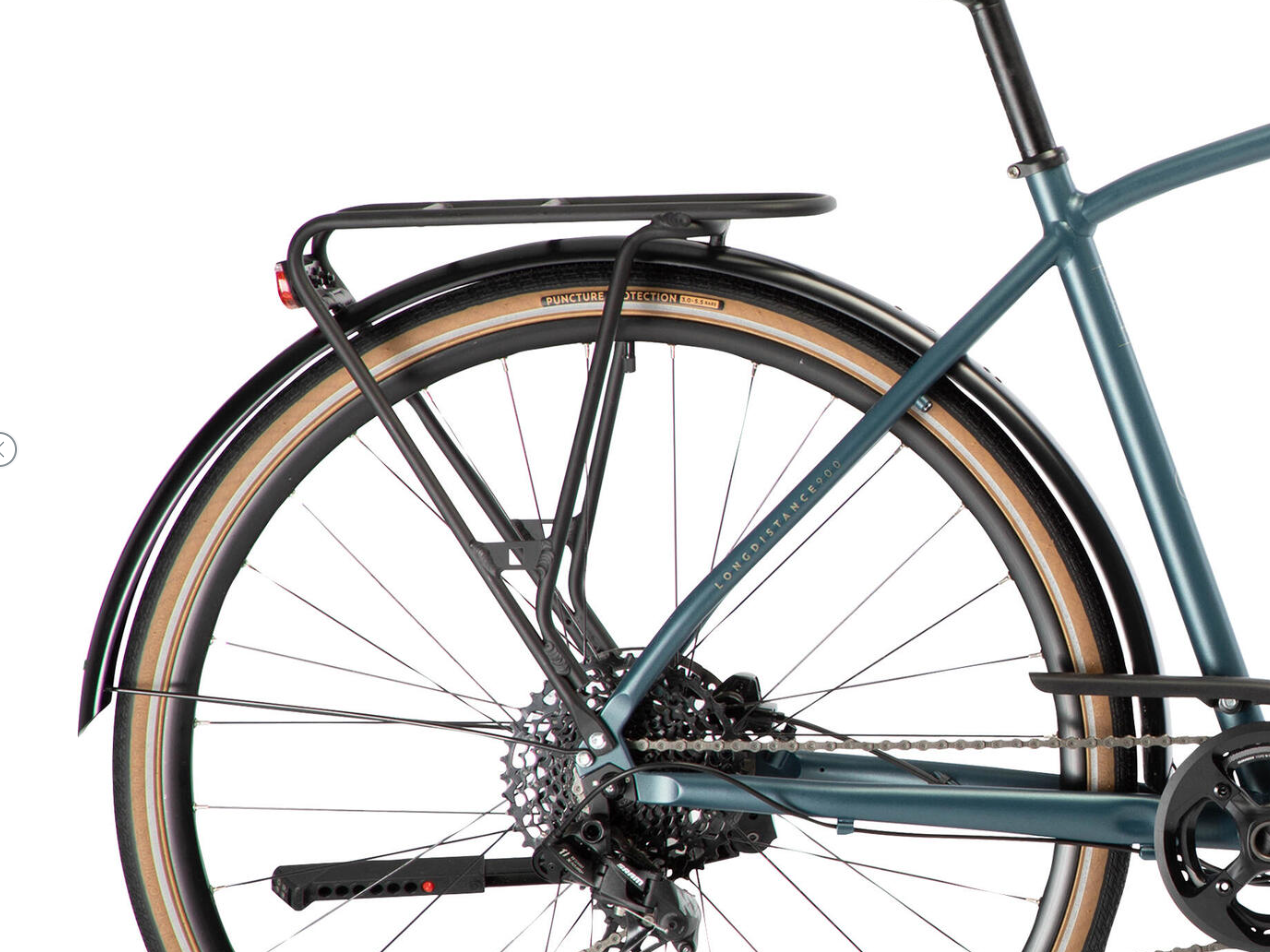

Diesem verunglückten Designerschrott von Gepäckträger würde ich ganz sicher keinen Kindersitz anvertrauen. Der hängt ja frei in der Luft, ohne Verbindung zum Sattelrohr

Ein vernünftiger Kindersitz hat ja, wie oben schon mal erwähnt wurde selber eine Verbindung zum Rahmen und nicht (nur) zum Gepäckträger.

…kommt ohnehin ans Sattelrohr falls zulässig, insofern ist der Gepäckträger egal.JMP $FCE2 schrieb:Kindersitz
Schaue mal genauer hin!JMP $FCE2 schrieb:Der hängt ja frei in der Luft, ohne Verbindung zum Sattelrohr
Der Gepäckträger ist fest mit dem Schutzblech aus Metall verschraubt und darüber mit dem Rahmen verbunden. So schlecht ist die Lösung nicht, aber für den Kindersitz eh nicht relevant.
Die Gepäckträger sind für Lasten bis 27 kg ausgelegt und damit für Kindersitze geeignet. Durch den Rohrdurchmesser von 12 mm können alle Elops-Taschen befestigt werden, die bei DECATHLON erhältlich sind. Verschraubte Schutzbleche mit Doppelstreben für maximale Stabilität.

So schwere Brote gibt es doch gar nichtSE. schrieb:Der Gebäckträger trägt bis 40kg.
Aber auch mit den vielen Aufnahmen an Rahmen und Gabel, finde ich ist das Fahrrad kein attraktives Angebot im Vergleich zum ersten. Dafür ist mir zuviel NoName verbaut.
xexex schrieb:Der Gepäckträger ist fest mit dem Schutzblech aus Metall verschraubt und darüber mit dem Rahmen verbunden.
Ist trotzdem weniger verwindungssteif, als die üblichen zwei Streben zum Sattelrohr. Und bedingt natürlich, dass das Schutzblech ein proprietäres Bauteil ist, und im Defektfall teurer/schwerer zu ersetzen.
