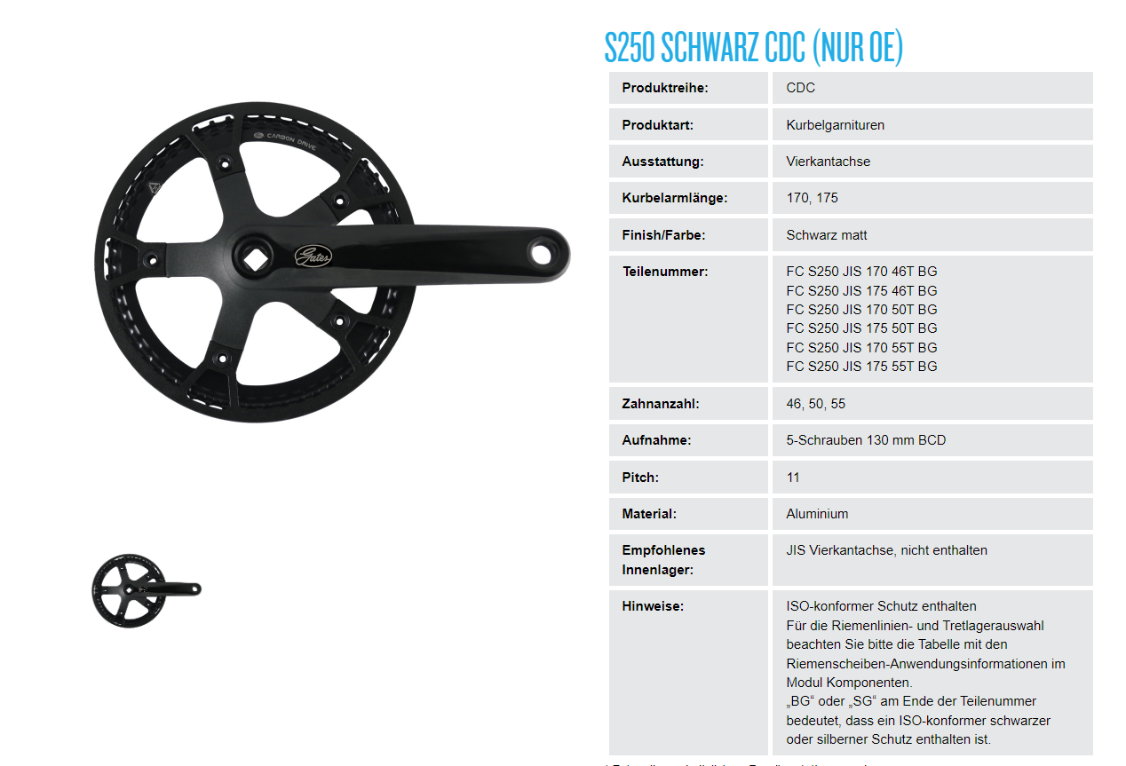

Die App ist scheinbar eher mittelgut, wenn ich mir die Rezensionen für iOS anschaue. Ist das eine Vierkant-Kurbel? 😅xexex schrieb:Cowboy
Sammelthread Fahrradkauf, Beratung, Zubehör usw.
- Ersteller Dirty_Harry
Jain, die meisten Carbon Drive Kurbeln sind JIS.SE. schrieb:Ist das eine Vierkant-Kurbel?
https://de.gatescarbondrive.com/products/cranksets
"Alternativen" muss man aus Kurbel und Zahnkranz bauen, was zumindest für Endkunden erheblich teurer ist. Dürfte die hier sein, nur ohne Schutzring.
Gibt scheinbar endlich eine Direct Mount.
