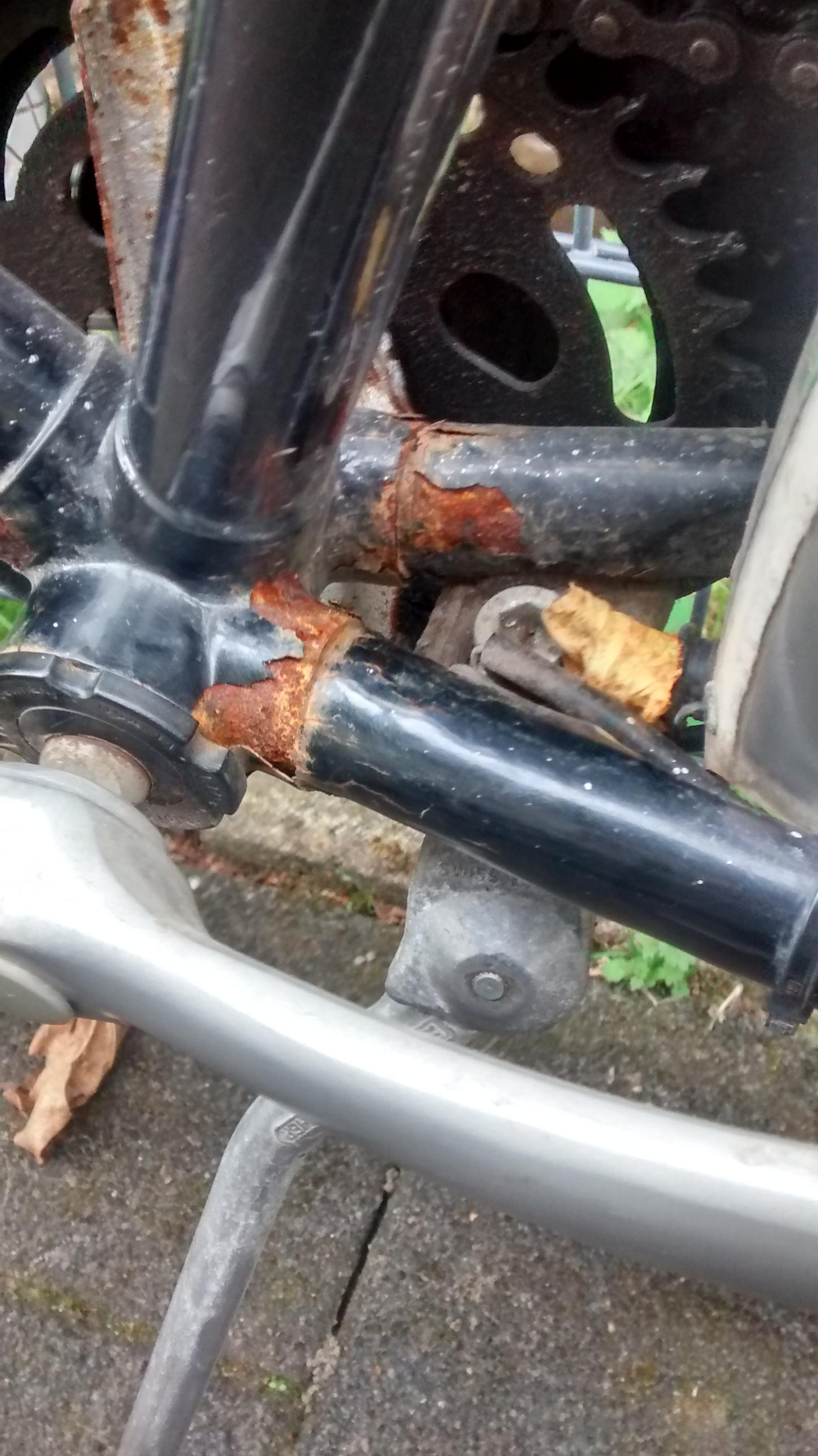

Die Gefahr eines Rahmenbruchs besteht auch wenn kein Rost vorhanden ist. Wer kann das schon wissen?
Also Rost ist schon in Ordnung, solange es nicht durchrostet ist.
Geh doch mal mit der Drahtbürste drüber. Dann siehst du schon wie schlimm das ist.

Mach ich gleich mal. Danke schon mal für den Hinweis. Nach durchgerostet sieht das jetzt noch nicht aus. Habe schon überlegt ob ich da evtl. mit Hammerite drüber lackiere, das soll man ja direkt auf den Rost auftragen können. Hat da schon jemand Erfahrungen mit gemacht?
Hast natürlich schon Recht Haudrauff, man steckt nicht in so einem Rahmen drin, und ob der nun bricht oder nicht kann man schlecht sagen, insofern war das natürlich eine eher spekulative Frage.
Aber irgendwie schon krass, das ein kaum 10 Jahre altes Rad, welches von einem deutschen Hersteller kommt und damals über 700 € gekostet hat, jetzt schon rostet. War vorhin mal mit dem Rad bei nem Händler/ Werkstatt - Dort wurde mir gesagt dass das nach nem Produktionsmängel in Form einer mangelhaften Lackierung hindeutet.
Habe auch schon mit Hartje telefoniert. Die geben aber nur auf Rahmenbrüche 5 Jahre Garantie.

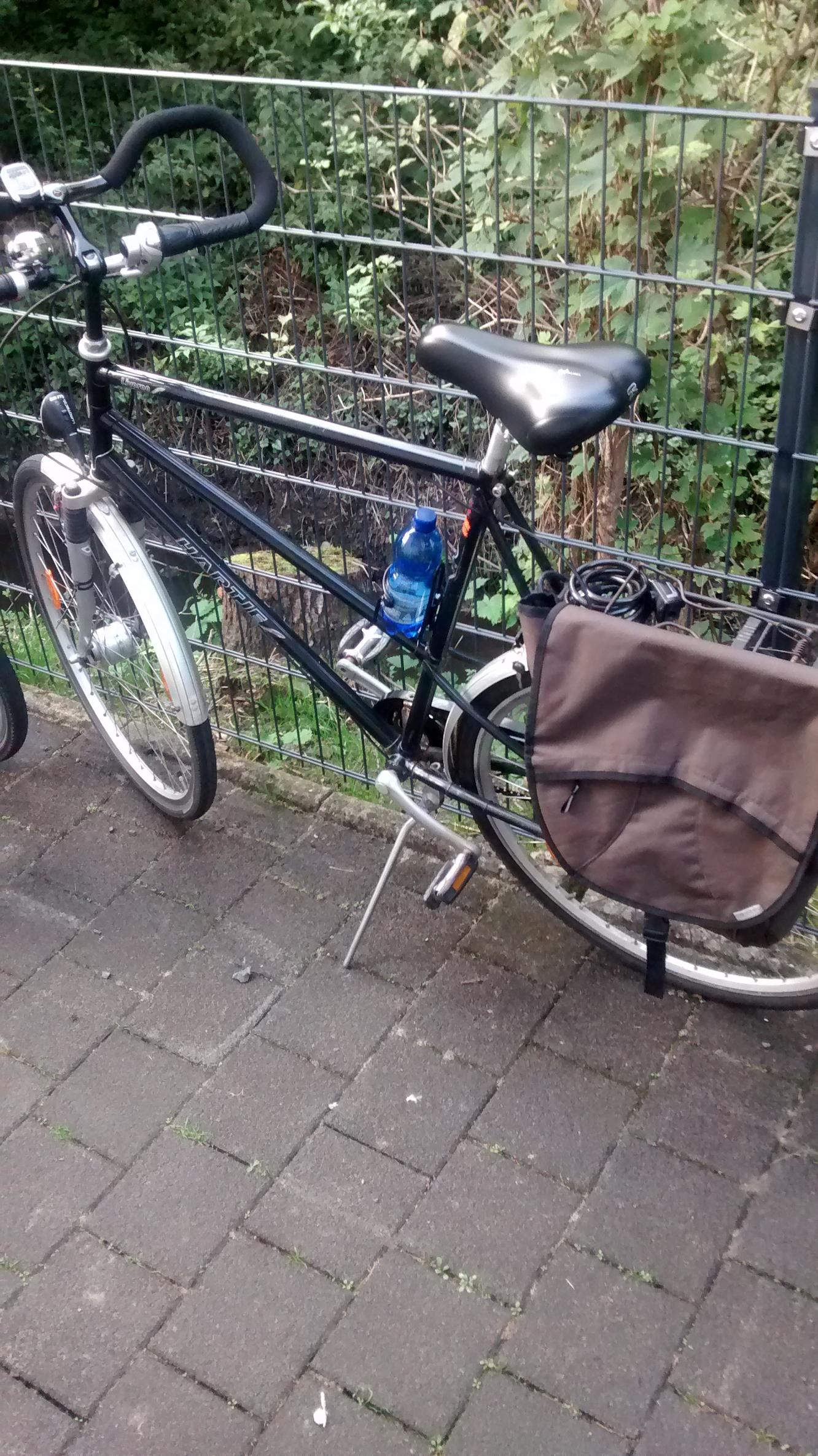

Geht so, das hartje auf dem Bild hat sogar eine 66er Rahmenhöhe. :) Ist mir rückblickend betrachtet jedoch 2, 3 cm zu hoch.

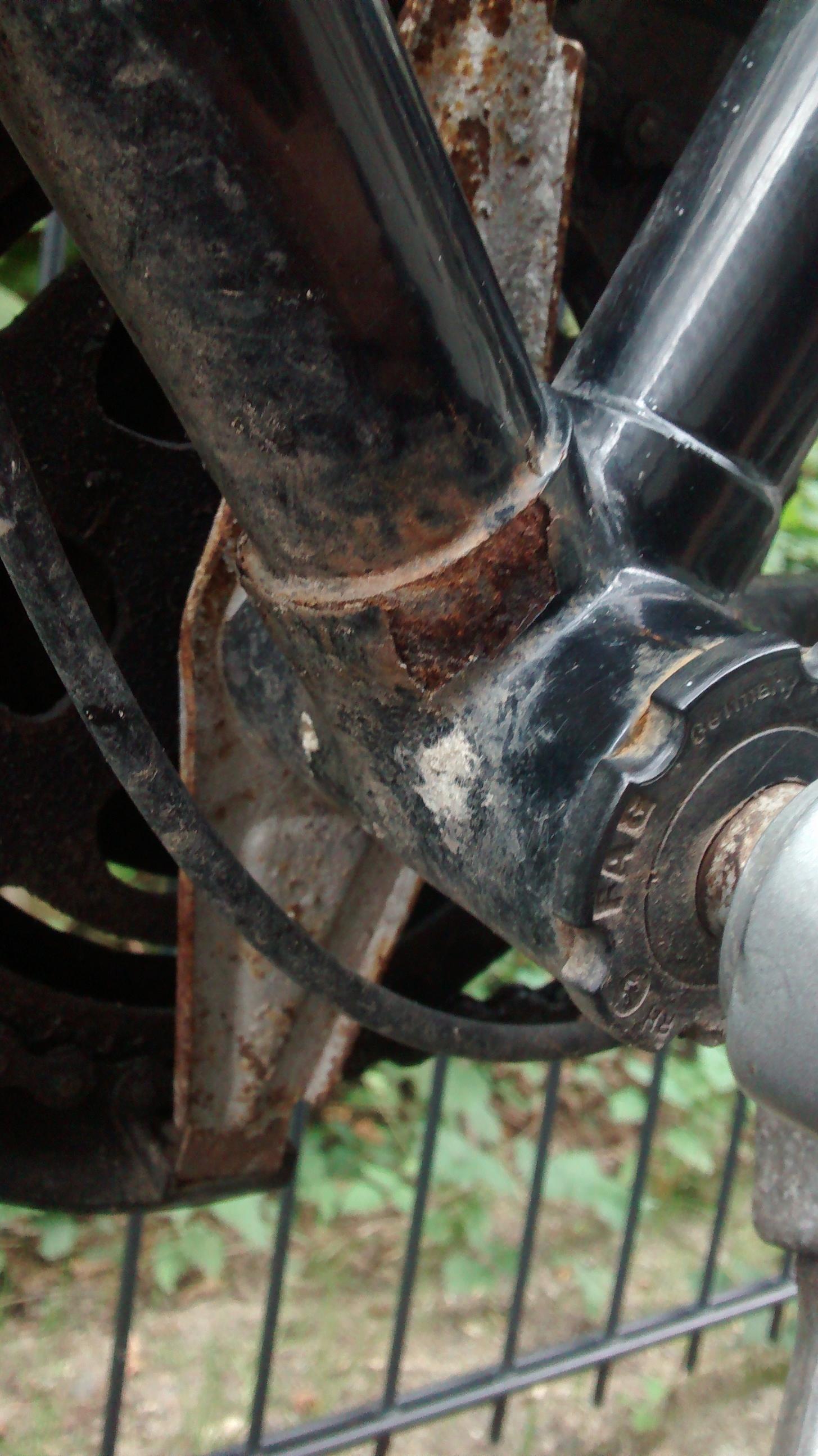

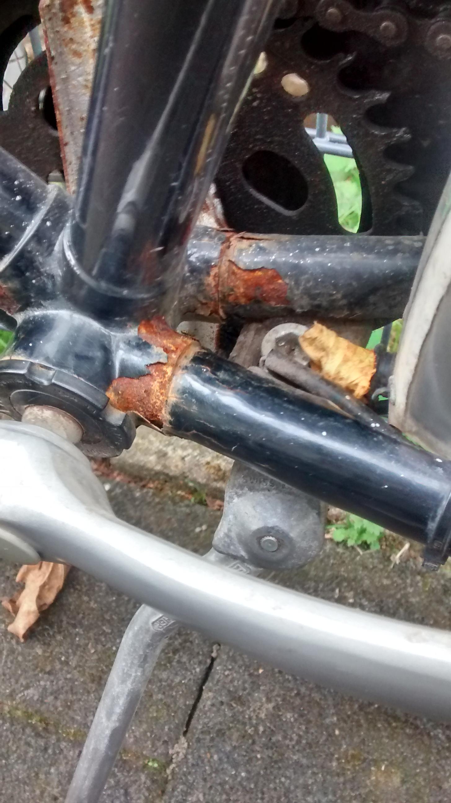

Prom07 schrieb:
Moin Leute,
habe vor kurzem bemerkt, dass mein Rahmen an der Tretkurbel zu rosten angefangen hat.
Es handelt sich hierbei um ein Hartje Livorno, Baujahr 2005. Weiß einer was man da machen kann?
Besteht hierbei die Gefahr eines Rahmenbruchs in Kürze?
Druck mal auf die Roststellen, und guck ob du Wiederstand spürst. Wenn die Stellen sich eindrücken lassen und durchgerostet sind würde ich mir Sorgen machen.
