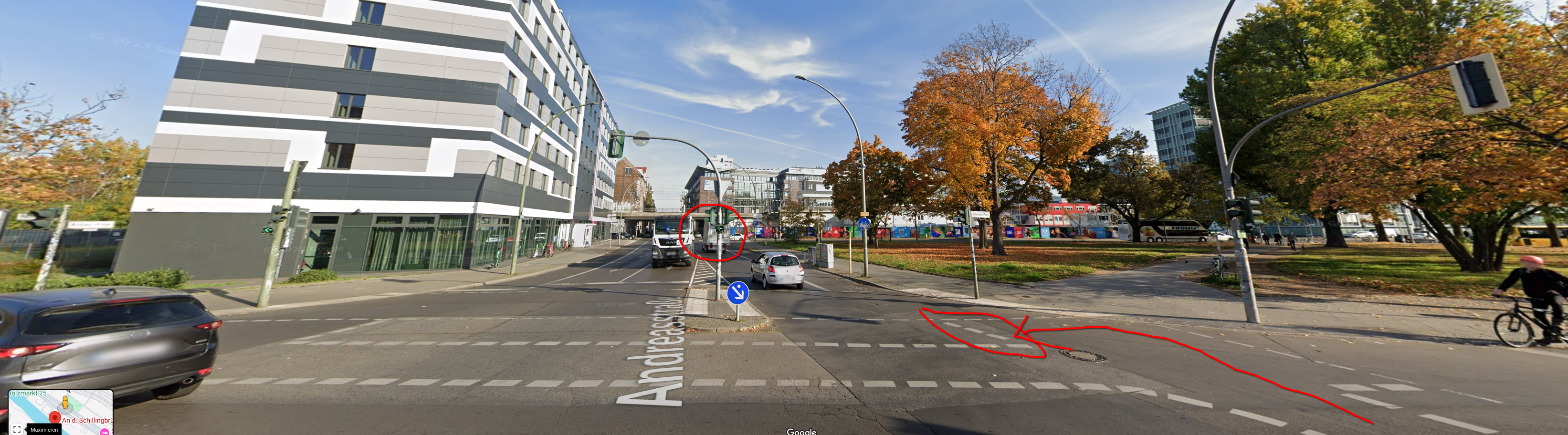

Es handelt sich in Berlin an einer Kreuzung Ecke kommend von der Straße "An d. Schillingbrücke" und ich will als Fahrradfahrer in die Straße "Holzmarktstraße" einfahren.
Ich habe einmal schematisch dargestellt, wie ich mir vorstelle als Fahrradfahrer fahren zu müssen, seht ihr das genau so ?

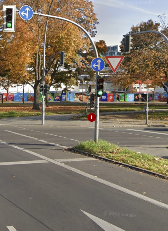

Zusätzlich steht da eine kleine Ampel, ich vermute diese gilt dann auch nur für Fahrradfahrer (über der 1).
Bin ich gezwungen dem Fahrradweg zu folgen oder hätte ich mich vorher auf den Linksabbiegerstreifen einordnen müssen ?

Eigentlich würde ich Deiner roten Linie ja fast rechtgeben wollen, aber wenn Du es so machst musst Du quer über die "eigene" Geradeausspur. Da ist mindestens Theater schon vorprogrammiert sobald da nur mäßig Verkehr ist außer die fährst selbst mittig auf der Geradeausspur und auch dann wirst Du da Theater verursachen. Außer die kleine Ampel bei 1 schaltet nur für abbiegende Radfahrer, dann wäre die Nummer klar und Deine rote Linie eindeutig richtig würde ich sagen.
Ich glaube ich würde da die Straße nehmen wenn ich Deinen Fahrweg hätte. Aber ob das der Erfinder so als richtig ansieht. Keine Ahnung.

Wenn ich dem folge, wäre ich ja an folgender Stelle:
Punkt 1:
Ich kann den Pfeil gar nicht mehr sehen.

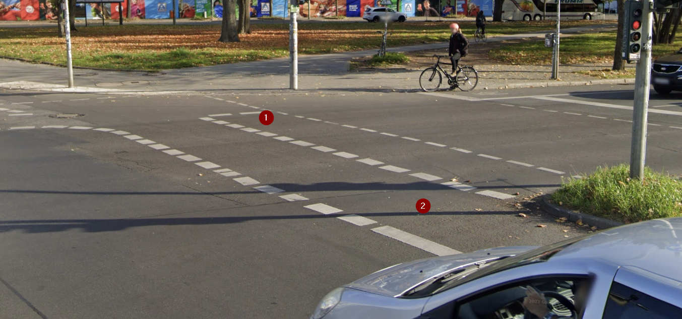

Punkt 2:
Ich wäre quasi gezwungen über die Insel zu fahren. Fühlt sich irgendwie falsch an.
Punkt 3:
Warum ist dann die Verkehrsführung so gestaltet?

Die kann es auch nicht sein Punkt 1.
Ich fahre ja kommend von Punkt 2.

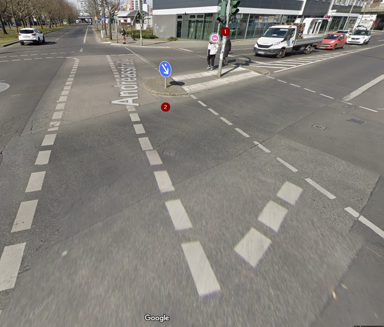

Punkt 1 ist keine Haltelinie, sondern die Linke Begrenzung des Radstreifen der von rechts kommt. Sieht man gut aus der anderen Perspektive (3.).
Ich kann es mir nur so vorstellen, dass alle Autos rot haben und nur die Radampel grün ist. Alles andere macht bei der Markierung am Boden keinen Sinn... Und am Ende ist es vielleicht einfach so: Was da realisiert wurde macht schlicht keinen Sinn.

Auch wir wurden nicht schlau aus dieser Verkehrsführung und es war vor einiger Zeit tatsächlich so, dass dort jemand aus der Familie auf dem Fahrrad angefahren wurde, sogar mit anschließender Fahrerflucht. Der Fahrtweg auf dem Fahrrad war die von mir gezeigte rote Linie am Anfang.
