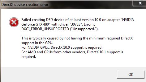

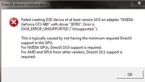

Seit neustem startet Battlefield 3 auf meinem PC (http://www.sysprofile.de/id166517) nicht mehr. Daraufhin erscheint folgende Fehlermeldung: ghl,jvhl.JPG

Mag sein, dass es schon einmal ging, aber BF3 ist der Meinung, dass keine DirectX 10 kompatible Karte vorhanden ist.
Teste es einfach mal und wenn es dann immer noch nicht geht, kann man weitersuchen.

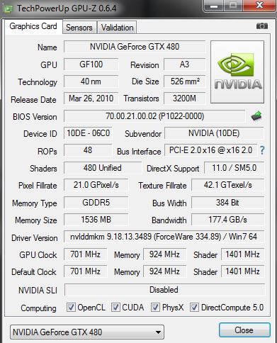

Mit der 480, Treiber 334.89 und 2 Monitoren geht BF3. Ich bau mal jetzt wieder die 6610XL ein und probiers dann nochmal.

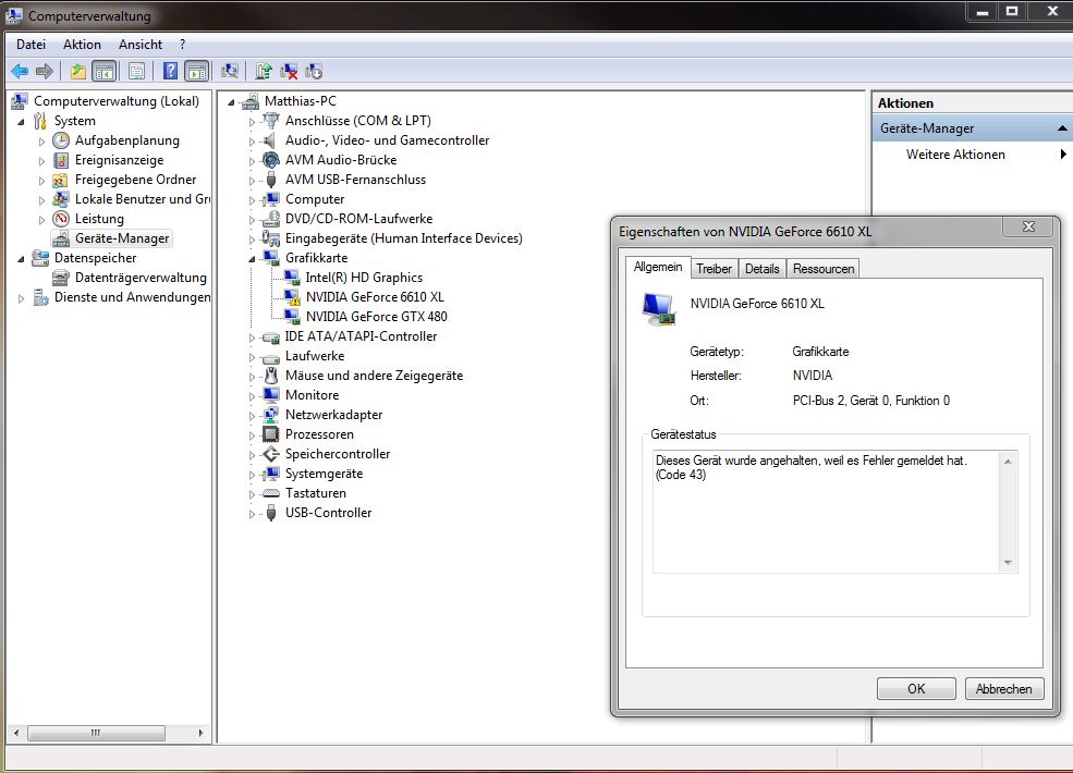

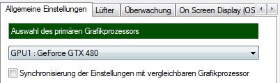

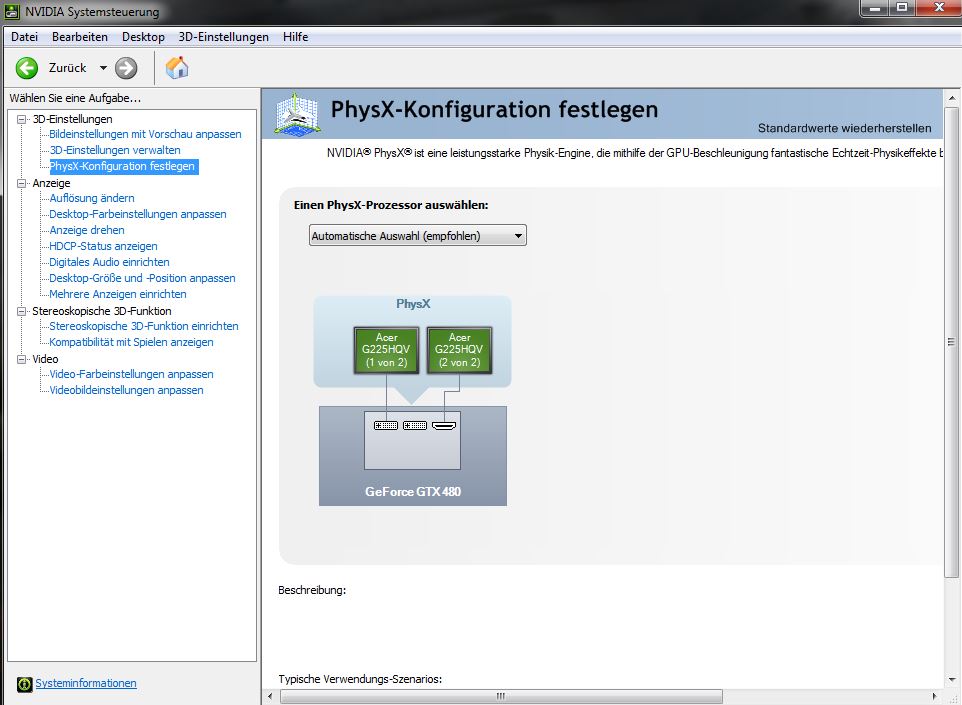

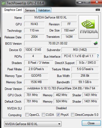

Mit der 6610XL gehen nur die zwei Monitore, die an der 480 hängen, die anderen beiden bleiben schwarz und die 6610 XL wird von dem Nvidia Treiber und dem MSI Afterburner nicht erkannt. Der Gerätemanager meldet einen Fehler.
Afterburner: afterburner.JPG
Gerätemanager: gerätemanager.JPG

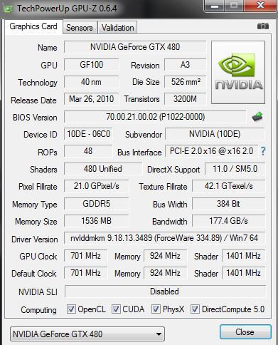

GPU-Z 480: gpu-z 480.JPG

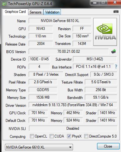

GPU-Z 6610XL: gpu-z 6610XL.JPG
Nvidia Treiber: nvidia.JPG
