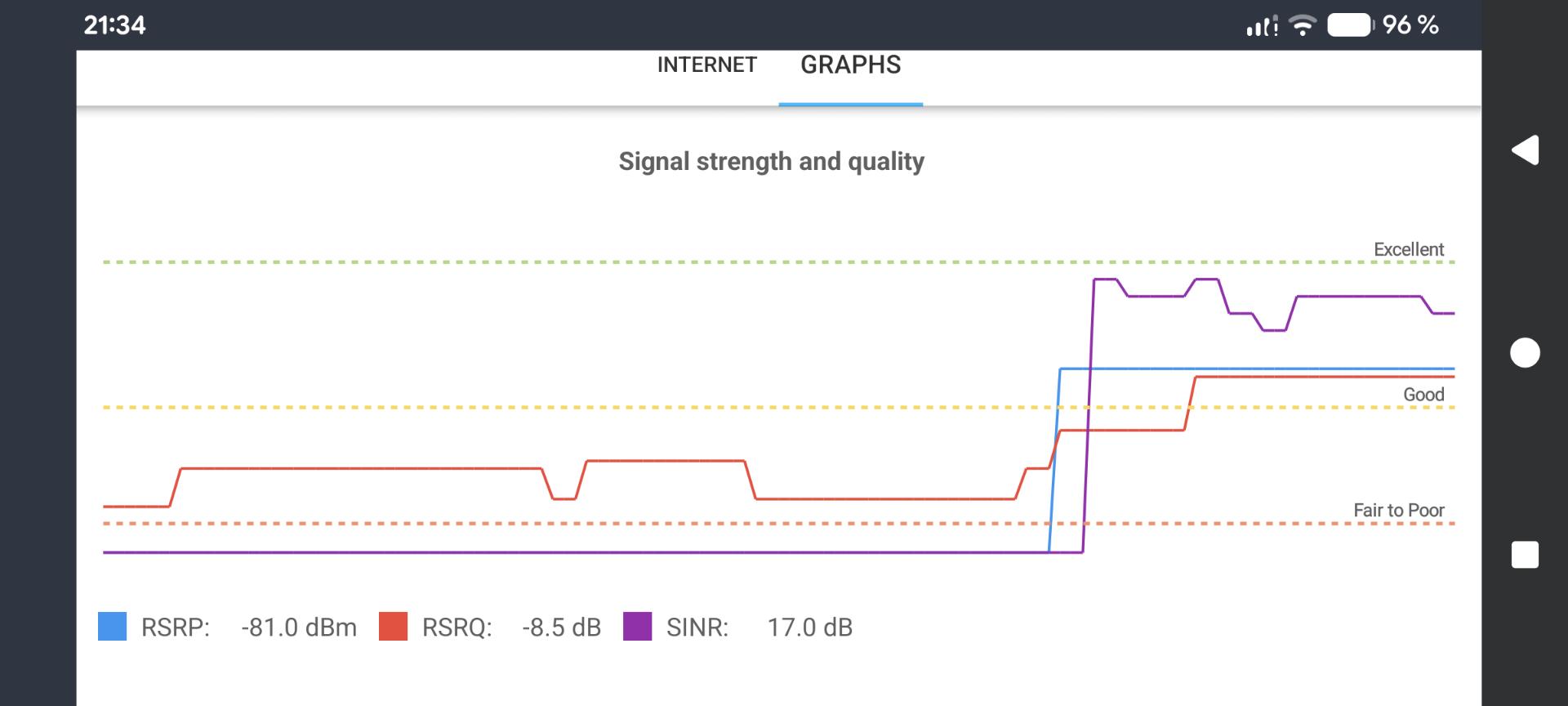

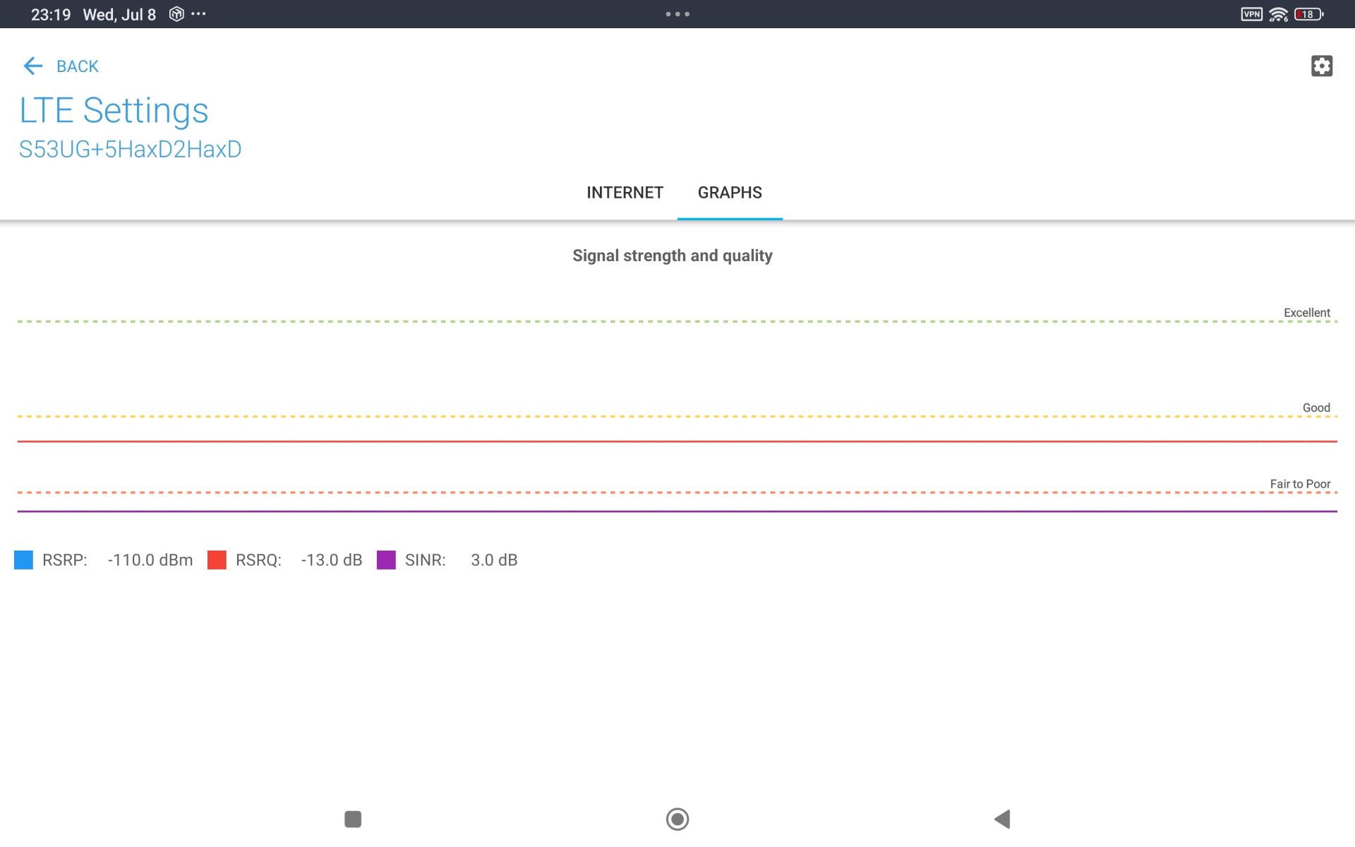

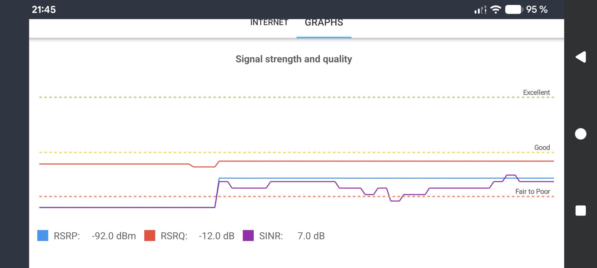

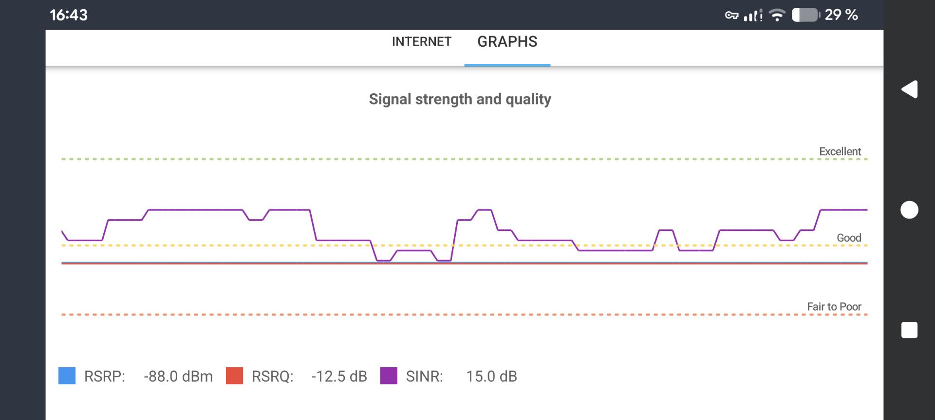

Schlechtes Signal bleibt schlechtes Signal, da hilft keine Firmware
Genau so ist es und daher können Entscheidungen erst getroffen werden, wenn der Empfang vor Ort getestet wurde und das kann jede Planung kaputt machen. Aber erst wenn man die Gegebenheiten kennt, kann man Kompromisse treffen.

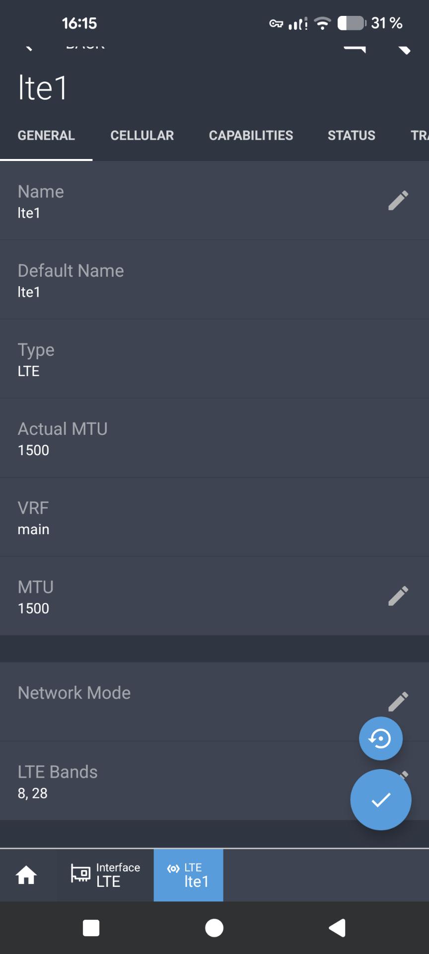

RouterOS soll Multi WAN load balancing/failover auch können. Da wurde mit zufällig ein Video zur Konfiguration angeboten. Ich weiß nur nicht mit welchen Geräten.
Der MikroTik Chateau LTE7 ax könnte das können, aber der ist bereis direkte Verbindung ins Internet. Ich habe aber noch 2 Mikrotik von früher, 1 Switch und 1 Router. Muss ich mir nur mehr überlegen, wie ich die aufstelle.

Findet ihr den Wunschstandort beim 1. Foto total unbrauchbar? Na ja, so wie es jetzt wie unten ist, auf jeden Fal..In der Nacht wird es immer schlechter.
Es hat sich von -92dBm auf -110 verschlechtert.
Ab welchen Werten kann man denn von akzepabel ausgehen?
SINR soll am wichtigsten bei der Beurteilung sein.

Nachdem ich jetzt stundenlang gruselige Werte bei jedem Standort hatte, alles unter -100 bis -114 und noch schlechter, habe ich mir überlegt den Kanal zu fixieren und die Schwankungen einzuschränken. Das hat bis zu 20dBm gebracht. Die Werte von gestern waren im Vergleich zu heute vormittags traumhaft.
Ich weiß allerdings nicht, ob als 2. Band B28 eine gute Idee ist. Der Provider hat bestätigt B28 zu verwenden und das wäre noch niederfrequenter als B8, nur habe ich B28 noch nie am Handy gesehen.
Jedenfalls ist das jetzt was ganz anderes als die Werte ohne Band-Fixierung.
