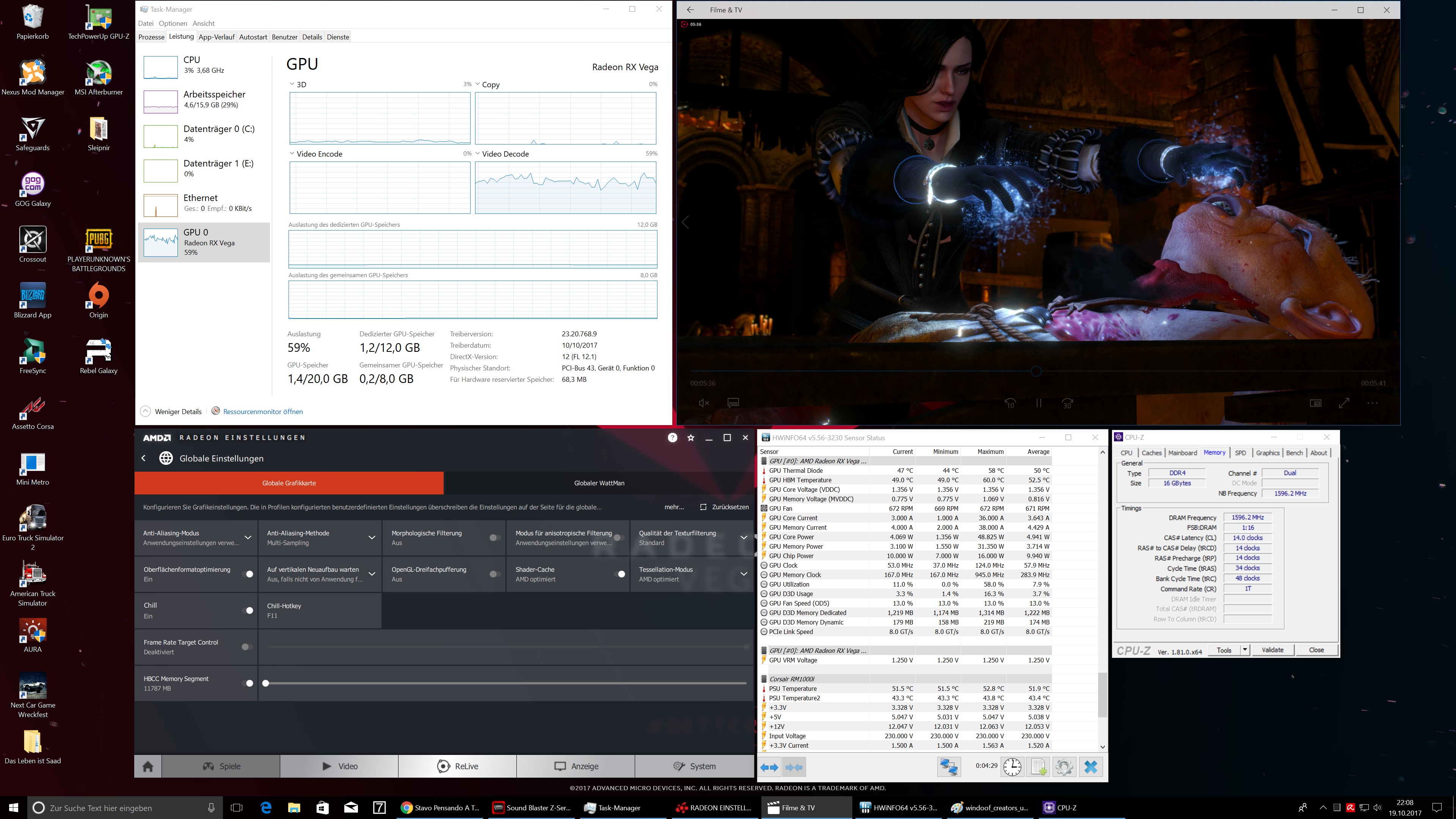

Richtig gut finde ich auch den neuen Reiter zur GPU-Auslastung im Task-Manager - s. Anhang.
