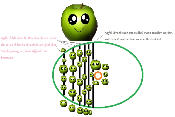

Es hängt auch damit zusammen, wo genau die Grabung durchgeführt wurden wäre, also im Zentrum des Kerns oder was weiter weg von der Mitte.
Aber wie lange würde den der Apfel von Punkt A bis Nach Punkt B auf der anderen Seite brauchen und wurde die Schwingung im Mittelpunkt der Erde die Gravitation des Fluges nicht beeinflussen? Ich denke schon. Es könnte dazu kommen das der Apfel einfach im Zentrum stecken bleibt bzw. ich meine einfach sich im Kreis dreht durch die hohen Schwingungen im Mittelpunkt.
Wenn wir aber davon ausgehen dass das Loch weiter weg vom Erdkern gebohrt worden wäre. dann bin ich mir sicher das der Apfel durch fliegen wird und auf der anderen Seite aufschlagen.
Vielleicht ist es auch gar nicht möglich, dass etwas durch den Erdmittelmittelpunkt fliegt:
Ohne das ganze durchgelesen zu haben, an das dachte ich auch. Mir erscheint das andere nicht logisch.
Oder denkt ans Lotto und die Lottofeh. Die Kugeln haben keine chance von oben nach unten zu gelangen weil die Erd-drehungs Geschwindigkeit viel zu hoch und zu schnell ist!
Außer er fehlt mit so einer dermaßen schnellen Geschwindigkeit durch das Rohr das es die Schallmauer durchbricht bzw. schneller als licht ist. dann könnte es vermutlich sein das der apfel einfach durchschiesst und nicht in der gravitation stecken bleibt.(oder verbrennt) ?
Was logischer wäre ist er würde einfach auseinander brechen., den sobald er etwas berührt würde er doch anfangen zu schwingen und hin und her zu "springen" und dadurch in tausende Teilchen zerfallen also der freie fall ohne jegliche Berührung der Bodendecken muss gegeben sein..
wie gesagt, Nur eine Idee.
PS. Sehr schöne Grafik
haha :D danke

Ja, aber du dachtest aus anderen Gründen daran, dass nichts durch den Erdmittelpunkt fliegen kann ...
Die Erd-Drehung und Luftwiderstand werden im Spiegel Artikel einfach vernachlässigt. Das sind genug Vereinfachungen damit der Apfel durchfliegt bzw. von der einen Seite zur anderen hin und her pendelt. Dazu ist es fast egal wie schnell seine Anfangsgeschwindigkeit. Sie darf nur nicht über der "zweite kosmische Geschwindigkeit" liegen

PS. Sehr schöne Grafik :D
