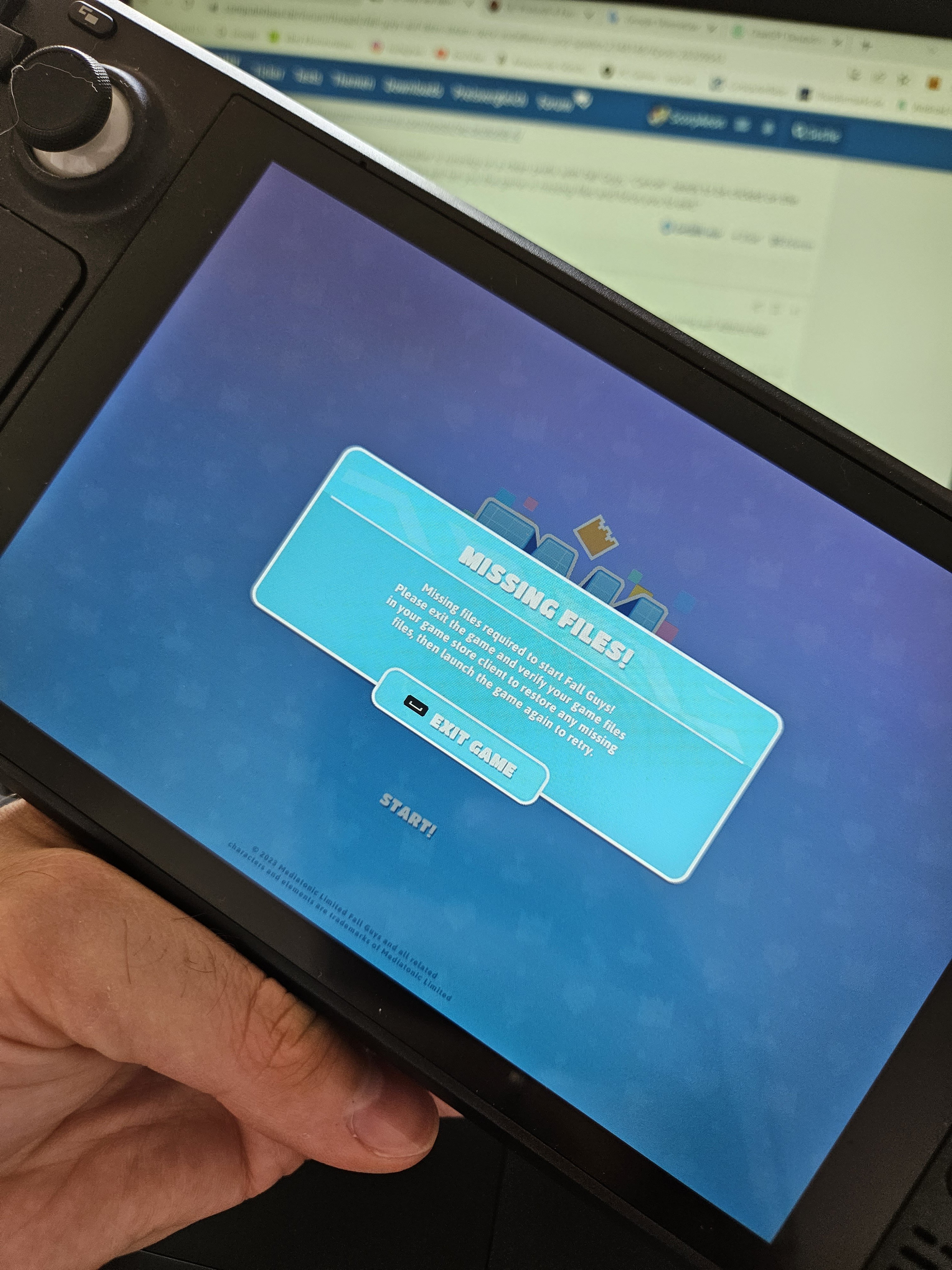

Ich verstehe die Sache mit dem Präfix nicht, was soll mir das sagen, dass ich irgendwo rechtzeitig auf Abbrechen klicken muss oder muss ich irgendwo etwas verstellen bzw. eine Kommandozeile verändern?
Edit:
So sieht es bei mir gerade aus und außer auf "Exit Game" reagiert er auf nichts -.-

Mh ich kenne nur das eine via Epic vorhandene Fall Guys, das als Gratisversion dort vorhanden ist :)
Das Präfix ist die Windows-Umgebung, die von Wine oder Proton erstellt wird und in der dann das Programm ausgeführt wird.
Wenn ich Zeit finde, schau ich mir das ganze mal heut Abend auf meinem Steam Deck an.
Du hast Heroic Launcher als Flatpack installiert und startest dann darin direkt Fall Guys, also im Desktop-Modus, richtig?
Reaktionen: ScorpAeon
Ja genau, so mach ich das. Ich habe auch Proton 8.4 ausgewählt als Proton Variante.
Ok, das war doch alles andere als einfach, aber ich hab es hinbekommen. Problem ist dieser EasyAntiCheat, die Nemesis des Linux-Gamings.
