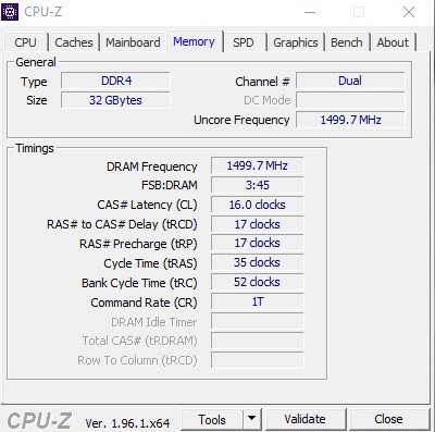

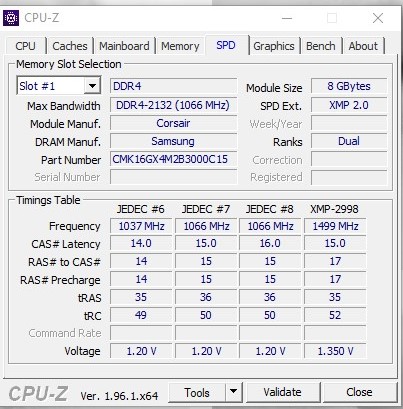

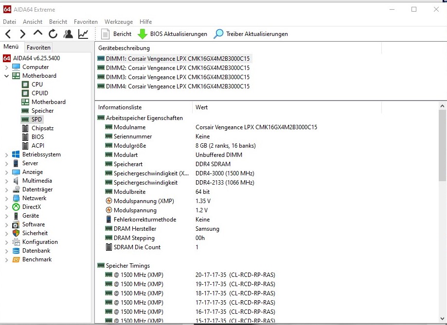

Moin Leute,
wieso läuft mein Speicher nicht mit den Einstellungen wie sie im XMP eingestellt sind?
Sprich 15-17-17-35-52. CPU Z zeigt mir 16-17-17-35-52.
Ist es nur ein Anzeigefehler evtl?
Ob 16 oder 15 spielt höchstwahrscheinlich keine Rolle, aber ich würde es dennoch gerne wissen.
Habe auch schon manuell probiert, aber immer das Gleiche. Bestimmt ist es nur eine Kleinigkeit und ich komme einfach nicht drauf.
Dankeschön im vorraus.

der speichercontroller wird keine ungraden timings lieben.
Reaktionen: w0wka
Weil du vier Module drin hast und das xmp gilt nur für zwei Module.
Reaktionen: w0wka
geardown mode aktiv?
Geardown mode (GDM) is automatically enabled above DDR4-2666, which forces even tCL, even tCWL, even tRTP, even tWR and CR 1T. If you want to run odd tCL, disable GDM. If you're unstable try running CR 2T, but that may negate the performance gain from dropping tCL, and may even be less stable than GDM enabled.
  • For example, if you try to run DDR4-3000 CL15 with GDM enabled, CL will be rounded up to 16.
Reaktionen: Ost-Ösi, w0wka, AB´solut SiD und eine weitere Person

Vielen Dank für die Antworten.
@0x8100 Das mit dem Gear Down werde ich mal nachher probieren und berichten.
@TP555 Ja, das ist ja schon lange so. Nur wollte ich das jetzt mal in Angriff nehmen.
@eYc Ist auf dem neusten Stand. Ich halte mein System immer aktuell. Egal bei was.
Edit: Der GearDownMode war es. 🤦‍♂️🤦‍♂️👍👍
