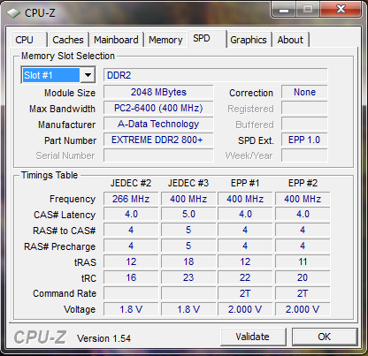

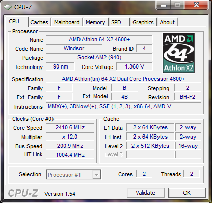

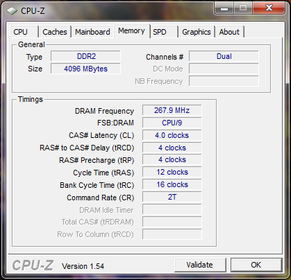

Okay, hier die Screenshots:
blechbüchse13 schrieb:
Everest meint, Performance-Profil des Rams nicht optimal. Läuft laut CPU-Z auch nur auf 267,9 MHz, statt auf 400 bzw 800 (egal, ob mit 1 oder 2 Riegeln).
Takt ist völlig in Ordnung.
266MHz wäre der Idealwert, was aber selten exakt getroffen wird.
Steht im übrigen auf im CPU-Z -->> CPU/9 = 2400MHz / 9 = 266,67
Wenn Memtest aber schon sagt, das der RAM Fehler aufweist, also, eindeutiger gehts kaum ;)
